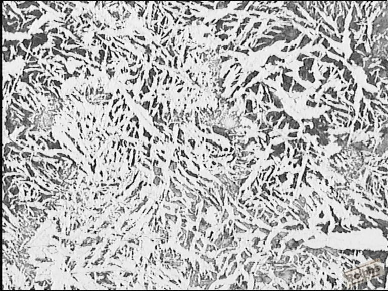

[求助] 25CrMo金相组织,哪位高人指点下都是什么组织,除了铁素体还有什么组织

发表于 2011-3-14 12:19:35 | 显示全部楼层
应该是正火组织吧,黑的珠光体,颜色淡一点的看不清,可能是贝氏体吧
发表于 2011-3-14 12:37:55 | 显示全部楼层
铁素体+少量珠光体+少量贝氏体(初步看法)
好像还有部分魏氏体组织的,由于铁素体比例比较大,不是很清晰看到
请问楼主材料的工艺是什么呢?是正火吗?
 楼主| 发表于 2011-3-14 14:00:28 | 显示全部楼层
回复 3# 紫琅人
  工艺是:  70 t LF炉外精炼→R8m四机四流连铸机连铸→热送(冷送)。
2)轧钢连铸坯热(冷)装→蓄热连续式加热炉加热→高压水除鳞→φ550×1机列粗轧→250 t热剪切头→φ430×4机列中轧→飞剪切头尾→φ320×6机列精轧产材→飞剪分段→冷床冷却    我是搞冶金的对热处理这块不是很了解,所以请教下大家
发表于 2011-3-15 12:24:52 | 显示全部楼层
铁素体+珠光体,组织有点过热
 楼主| 发表于 2011-3-31 15:58:58 | 显示全部楼层
回复 5# yangqm0907
    z怎么看出来组织过热呢?
