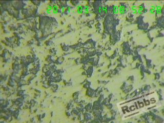

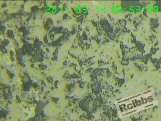

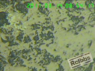

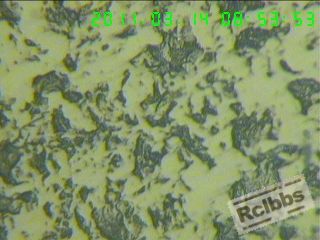

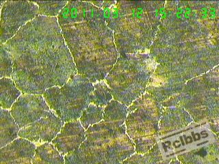

球化退火不良    为何会这样呵呵、
签到天数: 108 天
 楼主| 发表于 2011-3-14 12:23:24 | 显示全部楼层
材质GCr15
工艺球化退火,
搞不懂为何会退成这个样子
第一个100倍  其余400倍
试样做的不好    材料较大   是一个直径70mm的圆棒
发表于 2011-3-14 12:29:41 | 显示全部楼层
tui退火工艺是否合理?
我个人看法是材料锻造工艺不当有一定关系,退火工艺不当也有关联

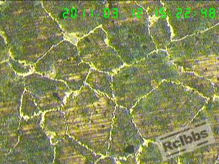

 楼主| 发表于 2011-3-14 12:30:46 | 显示全部楼层
这是原始组织    我感觉像没有锻造的
签到天数: 108 天
 楼主| 发表于 2011-3-14 12:31:50 | 显示全部楼层
回复 3# 紫琅人
    我上传了原始组织的图片,看看
发表于 2011-3-14 12:51:32 | 显示全部楼层
回复 4# 刘武乐
congcd从图片看你说的有道理,原始材料没有经过锻造
签到天数: 108 天
 楼主| 发表于 2011-3-14 12:54:15 | 显示全部楼层
回复 6# 紫琅人
    5楼
发表于 21 分钟前 | 只看该作者
是经过锻造的,晶粒度比较粗大,我想是锻造工艺不当有关联
签到天数: 108 天
 楼主| 发表于 2011-3-14 12:55:35 | 显示全部楼层
高工说的有点矛盾呀   我的两个帖子是一个材料   一个是原始组织的  一个是经过球化退火的   我有点 糊涂了还请高工多多指教

发表于 2011-3-14 13:15:45 | 显示全部楼层
1#图片中假像太多,请重新制样!
签到天数: 108 天
 楼主| 发表于 2011-3-14 13:31:26 | 显示全部楼层
回复 9# MYG
    我的样件太大了  制样有困难

发表于 2011-3-14 14:07:46 | 显示全部楼层
回复 4# 刘武乐
2种可能:
1、终锻温度过高且冷却缓慢;
2、严重的退火过热组织。
gtn1314 + 5 感谢应助!
签到天数: 930 天
发表于 2011-3-14 14:11:28 | 显示全部楼层
回复 10# 刘武乐
    上传1#这种照片对解决问题无益,但有损你“好学”的印象!
签到天数: 108 天
 楼主| 发表于 2011-3-14 14:56:56 | 显示全部楼层
回复 12# MYG
    高工误会了  我的试样是一个大圆棒状的    不能切割  所以不方便磨削  又加之直径很大 磨削不方便
以后一定注意,谢谢指教
发表于 2011-3-14 17:33:49 | 显示全部楼层
回复 13# 刘武乐
大的样品可以相应切割小的啊,当然过大的样品就不好制作
再说你描述的也矛盾啊,我就跟着和你矛盾

 楼主| 发表于 2011-3-14 18:04:04 | 显示全部楼层
回复 14# 紫琅人
    呵呵  那还是请高工客观的评价一下,这个材料有没有经过锻造。我认为没有锻造
是我描述的不够清楚
发表于 2011-3-14 18:12:55 | 显示全部楼层
你还没说明材料退火工艺是怎样的呢?
看后面两张,我自己看和11楼看法相同,1、终锻温度过高且冷却缓慢;
以致后序退火工艺不良
2、严重的退火过热组织
至出现淬火马氏体组织

发表于 2011-3-14 19:33:12 | 显示全部楼层
产品不一定有问题
试样一定要重做

 楼主| 发表于 2011-3-14 21:37:10 | 显示全部楼层
回复 17# 鑫润
    谢谢知道 我明天重新制作看看
