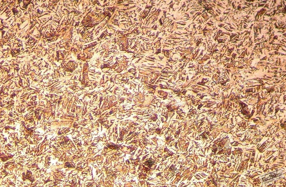

我们厂试生产的线材22A,请问是魏氏组织吗?

可以肯定这就是魏氏组织
简单说来,就是在奥氏体晶粒较粗大,冷却速度适宜时,钢中的先共析相以针片状形态与片状珠光体混合存在的复相组织。

 楼主| 发表于 2011-3-14 22:32:17 | 显示全部楼层
回复 2# 305163353
   谢谢解答

 楼主| 发表于 2011-3-15 07:17:51 | 显示全部楼层
回复 4# 雨落飞尘
    4楼不同意见吗?

没错是魏氏体,加热温度过高、保温时间过长,导致奥氏体晶粒粗大,在冷却时铁素体(渗碳体),沿晶界析出并向晶内以针状形式长大。

可以肯定这就是魏氏组织
