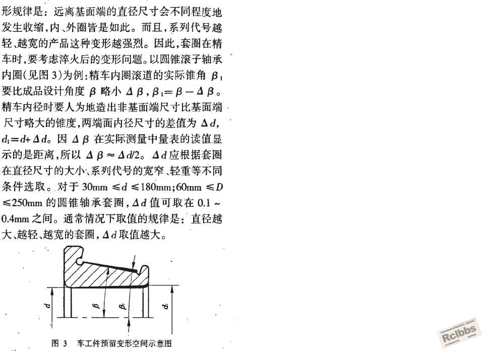

发表于 2013-4-2 15:47:40 | 显示全部楼层
可能用软车预留加工余量来弥补,具体如下,对于锥面轴承来说,让小面软车时比大面的尺寸大,这样在淬火时,小面直径会缩小,这样就补回来了。
发表于 2013-4-3 15:57:48 | 显示全部楼层
    比较实用的应该是14楼的方法!!
