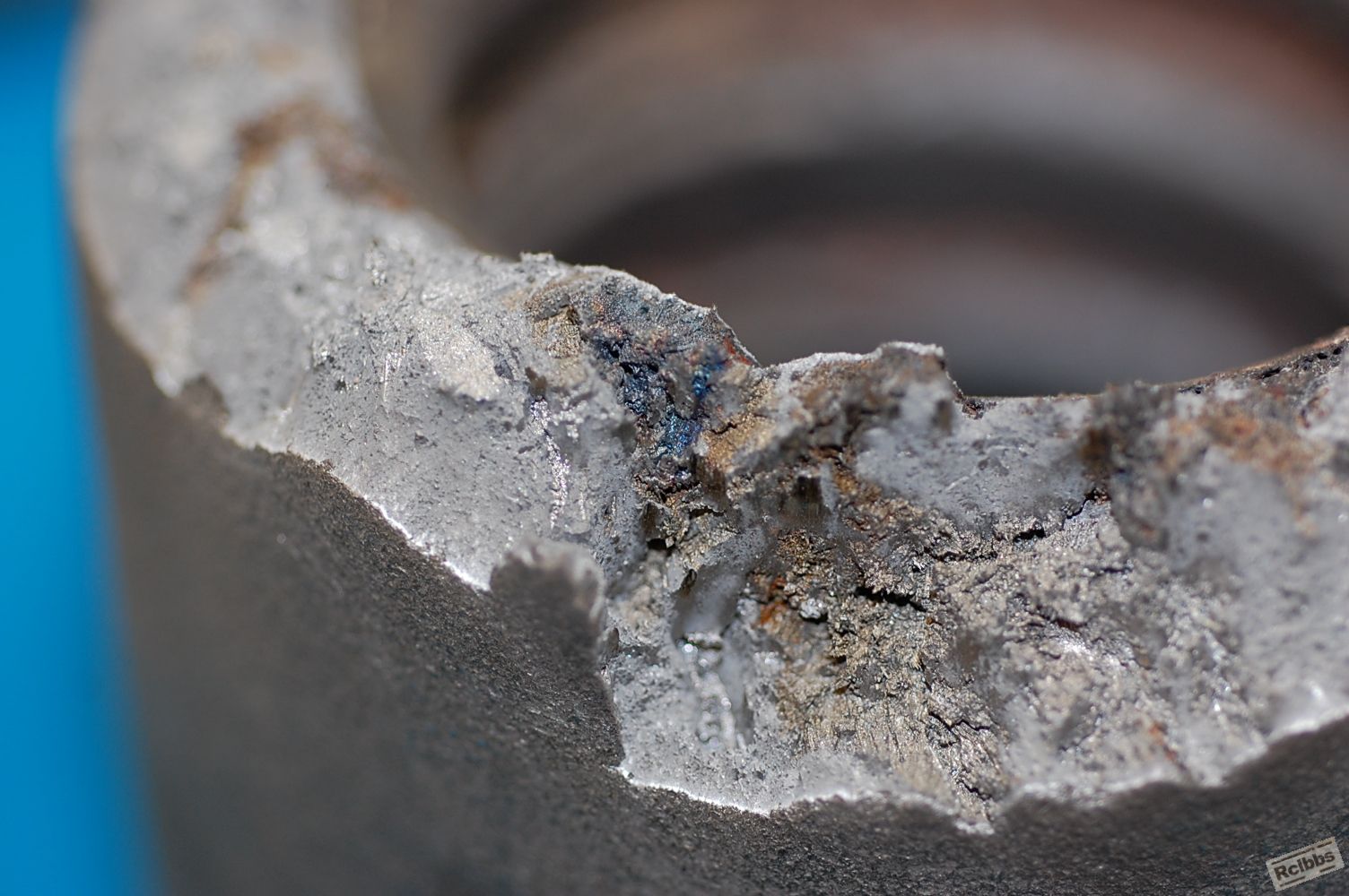

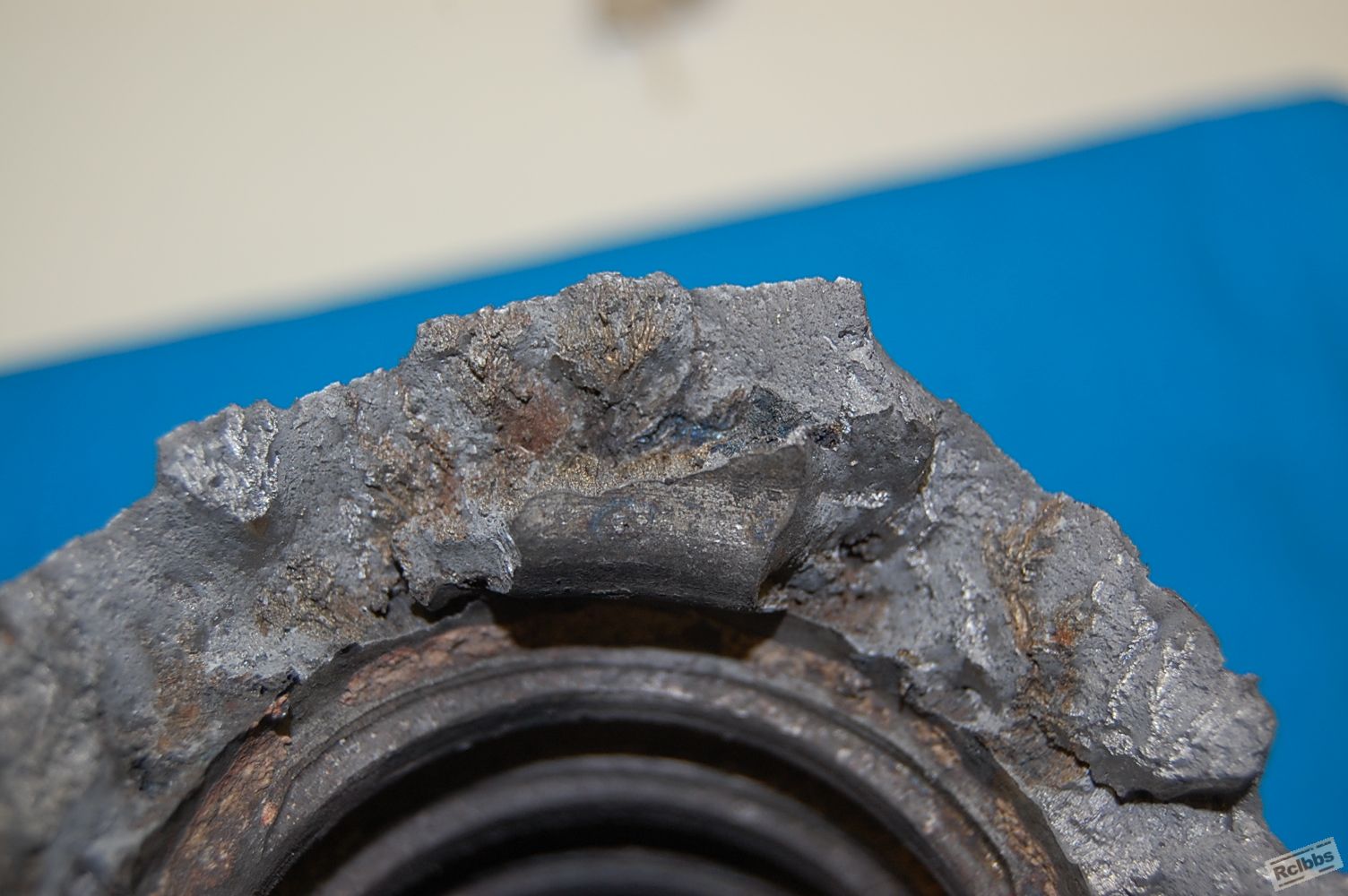

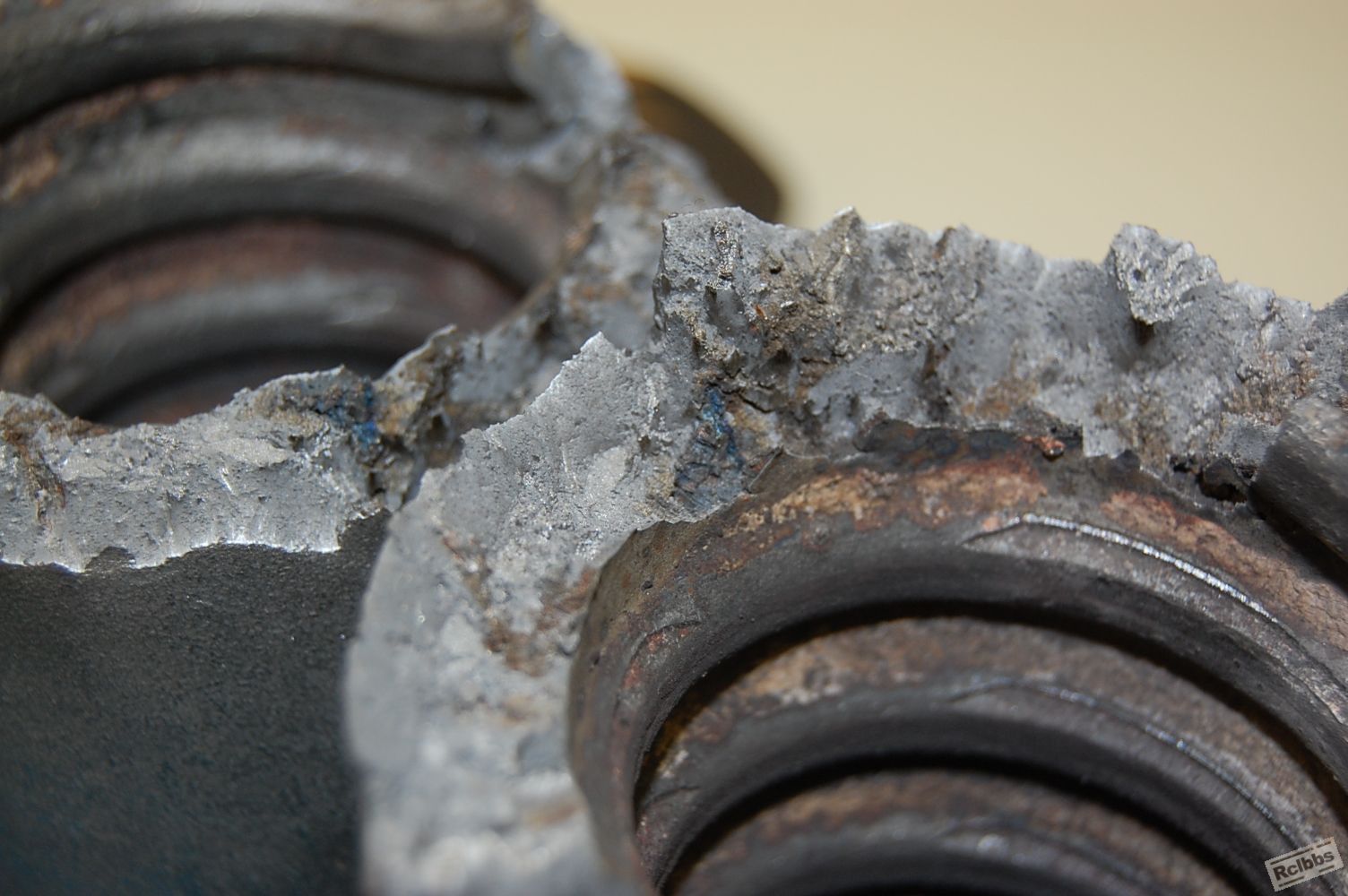

材料34CrMo
调质处理
请大家帮忙分析断口
发表于 2011-3-17 15:46:54 | 显示全部楼层
断面很粗糙,部分区域还有锈蚀痕迹,
存在原始裂纹,需要金相+扫面电镜微观分析来确定
发表于 2011-3-17 15:59:07 | 显示全部楼层
断口内还有发蓝的?原材料有问题
发表于 2011-3-17 18:11:35 | 显示全部楼层
看起来是铸造问题的可能性大一些,你们做了什么分析呢?
 楼主| 发表于 2011-3-18 08:59:35 | 显示全部楼层
回复 4# gtn1314
    内部存在铸造松裂,热处理加剧裂缝延伸。但是磁粉探伤无缺陷磁痕显示
发表于 2011-3-18 12:02:50 | 显示全部楼层
你热处理前磁粉是怎么做的
从图上看裂纹应该在内腔,磁粉没法做的
并且在螺纹根部的可能性更大,磁粉很难发现
