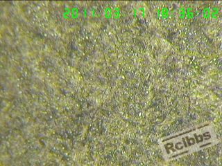

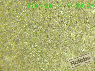

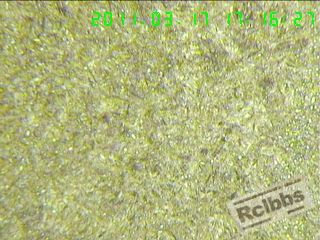

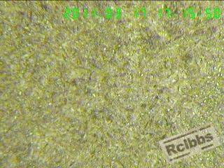

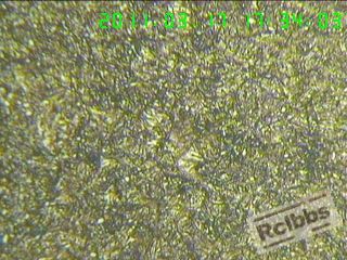

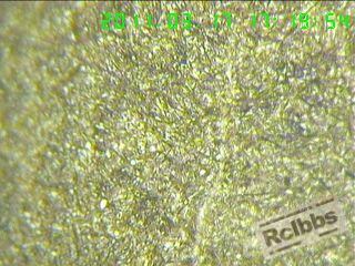

材质GCr15
  工艺碳氮共渗   淬火
回火温度180   3小时
请大家发表一下看法  看这个组织可以几几级
图片均为400X

发表于 2011-3-17 19:50:48 | 显示全部楼层
很遗憾
轴承钢的金相图片要求相当高,无论是制样还是显微镜本身
从您的图片看,第三‘四幅有超标状态,最后一幅当为优良组织
当然还要看++您是油淬还是等温淬,从组织上看当是油淬

    这几个图片拍于一个样件      我们是采用油淬的

看去无明显的针状碳化物,应该属于合格产品.
你这是2次渗碳的吗?

    是一次碳氮共渗   有一点针状马氏体
