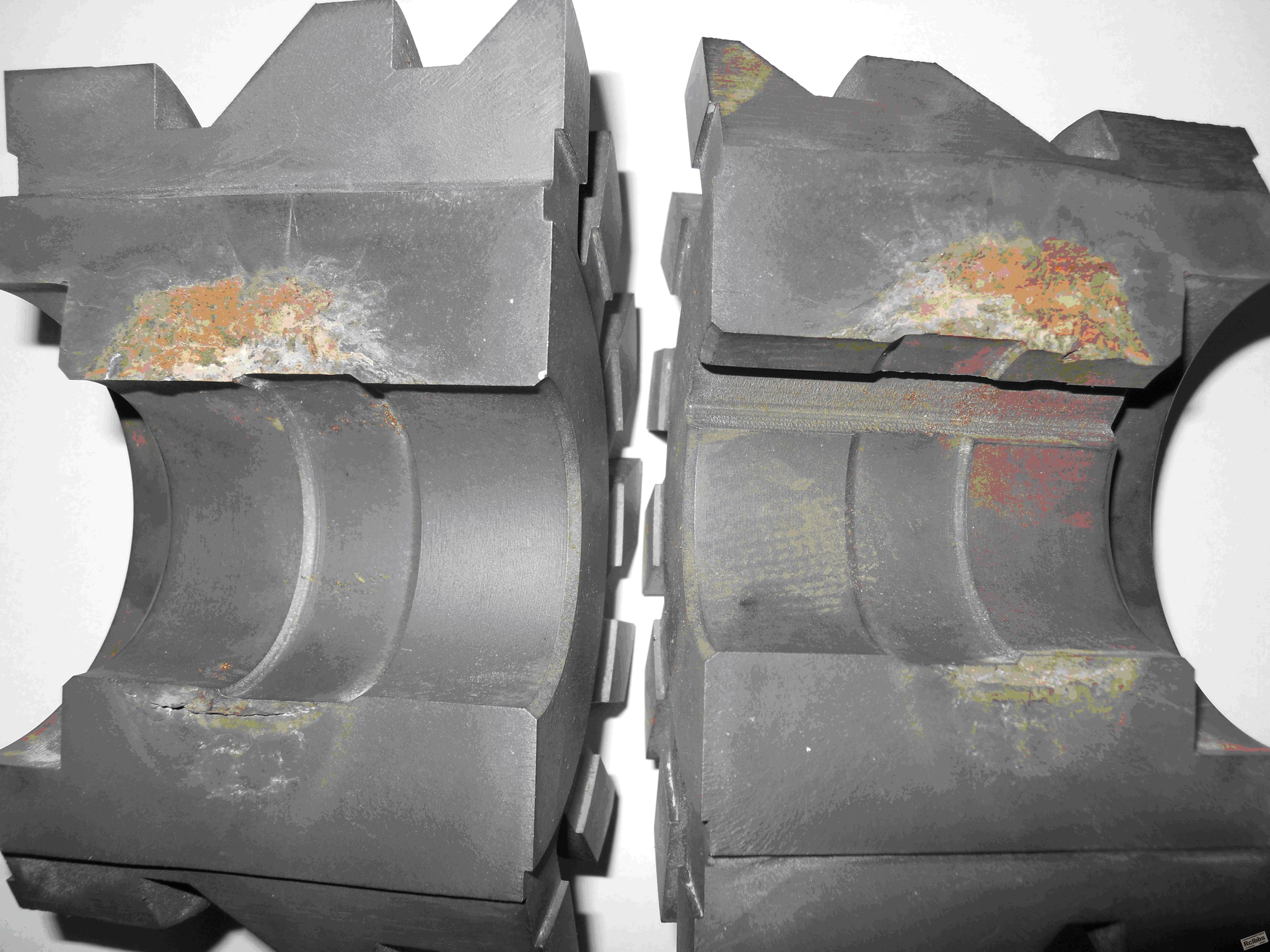

叶波铣刀所用材料为M42高速钢,直径90×223mm,制造前经锻打墩粗成φ141×85坯料。
开裂面边缘为正常脆性断口,但心部位非常粗糙,有大面积锈迹和少量黑斑。酸洗后心部粗糙部位存在纵向裂纹,裂纹表面极为粗糙;心部还存在很多孔洞。

开裂面心部位有大面积锈迹和少量黑斑?你这块料是不是取了钢锭的缩孔部位啊?并且在初轧或者锻造过程中产生折叠了?或者过烧?

   不是一块料  2件  一样的开裂 都是表面无疏松  心部开裂
就是不敢肯定是材料疏松引起的锻造开裂 还是锻造过热引起的开裂?
