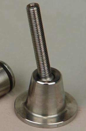

浅谈304不锈钢加工心得
304不锈钢的车削其实不是想象的难,只要刀具,切削液体选好,感觉不难。
    1,不锈钢对刀具(W2)的磨损很大,特别是新工人,感觉不好对付,我厂观测了车工的磨刀时间,对机床带来的间停,直接影产量,选用了美国的(瓦而特)0.8R六面刀片,现在价格在38元,每个的刀面只有6元多,其效益要提高20%,降底了对车工的技术要求,保证了质量。
    2.冷却水是相当的重要,因为在加工304带来的热量极高,损害刀具,产生积瘤,影响光洁度,一定要选不锈钢专用切削液体,效果很明显。
    3.对小孔的加工,攻丝请不要怕,(1),选上工牌的丝功,钻头要注意冒牌货,否则你会叫“皇天”。(2)要一定选不锈钢的攻丝液,非常容易,不要期望机油,石蜡油,那你是“老土”,那些东东在70年代玩的。
    4,最后一招,对有特别工艺要求的,切削很难的,选303不锈钢,我们用2.5的钻孔75深,304不锈钢全部报废,303的磷,硫含量高,是易切材料,一切问题多OK!!
