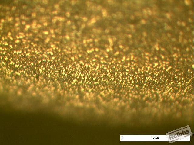

一个渗碳件  20CrMnTi抛丸处理时 有打麻现象  打硬度有些地方偏软  打偏软地方硬度梯度时0.5MM之后硬度比0.5MM之前硬度要高??????
发表于 2011-3-19 22:36:51 | 显示全部楼层
建议做个金相分析,看看组织有什么异常现象?

回复 3# 易鸣
    是否存在脱碳层??

回复 4# 周建国
    周工  在图上能看出脱碳层吗   我刚接触金相 请前辈指教
