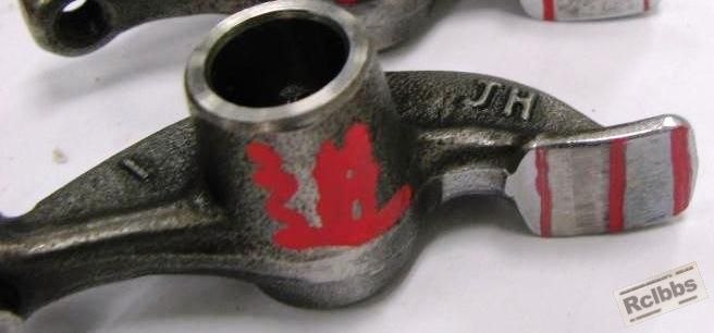

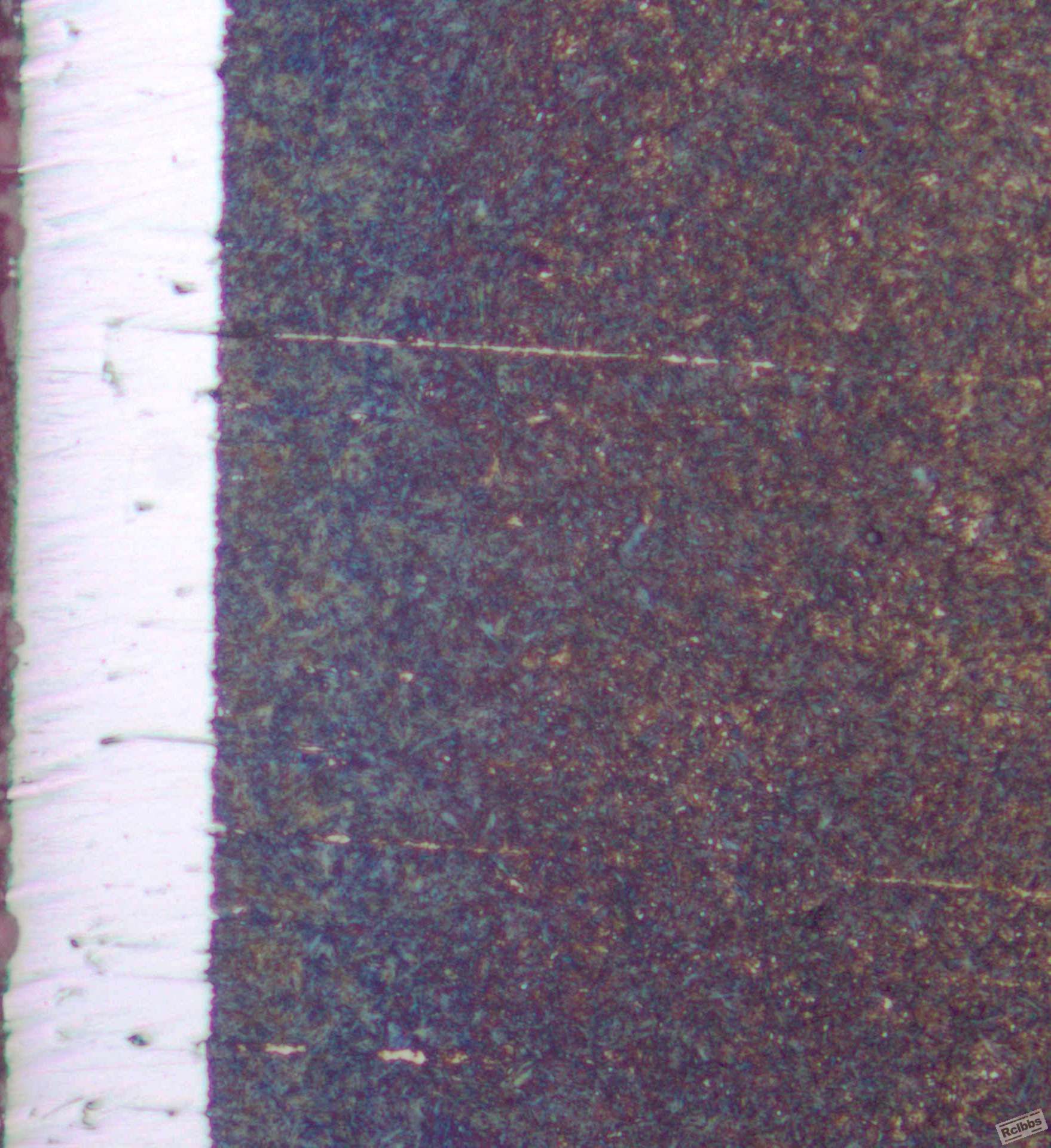

有几点疑问:
1:摇臂在这种磨损条件下镀层是否容易脱落
2:凸轮的选材是否合理

发表于 2011-3-23 00:19:24 | 显示全部楼层
看图是凸轮顶置式摩托车发动机摇臂,一般都是20CrMo渗碳淬火,工作面处理常用的是氮化或者镀铬
签到天数: 8 天
 楼主| 发表于 2011-3-23 07:54:46 | 显示全部楼层
楼上正解,是镀铬,镀层0.047mm。镀层硬度850
发表于 2011-3-23 12:27:44 | 显示全部楼层
按以往的经验,磨损一般都是加工装配问题。。。主要是摇臂镀铬面轴向平行度超差了,偏磨造成的

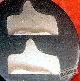

发表于 2011-3-25 07:05:26 | 显示全部楼层
給大家參考. ~QT600, 滑動面燒成白口.
发表于 2011-3-25 14:01:47 | 显示全部楼层
回复 10# leomet
    这是合格的产品吗?要是是的做法很奇特,不知道算不算是ADI类型的处理方法的?
签到天数: 474 天
发表于 2011-3-25 19:33:26 | 显示全部楼层
回复 11# chief
    刻意製成比馬氏体更耐磨的萊氏体. 日本在台採購.
與ADI無關.
签到天数: 8 天
 楼主| 发表于 2011-3-25 20:40:46 | 显示全部楼层
回复 12# leomet
    想请教一下吴老师你做的摇臂图片,白口是感应加热所的到的还是另有方法?
签到天数: 474 天
发表于 2011-3-26 06:31:20 | 显示全部楼层
回复 13# 305163353
    不是我做的. 圖片是日本人檢驗報告擷取下的. 看似感應.

发表于 2011-3-26 20:17:35 | 显示全部楼层
这在大陆叫“重熔处理”,日系车上摇臂头常见。
