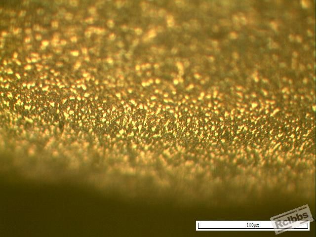

  材料20CrMnTi  渗碳淬火回火

发表于 2011-3-20 17:28:53 | 显示全部楼层
试样没磨平
发表于 2011-3-20 19:14:45 | 显示全部楼层
制样没制好,不好判断啊,多锻炼锻炼制样吧!
签到天数: 611 天
发表于 2011-3-20 21:06:43 | 显示全部楼层
试样磨倒了,是M+残余奥氏体+碳化物

发表于 2011-3-21 09:34:33 | 显示全部楼层
碳化物。
组织处理的可以,碳化物成点状,没有形成网状

发表于 2011-3-21 09:40:18 | 显示全部楼层
回复 5# 天天小非
    菲菲专家2- 3级碳化物。在你们那里可以接受的啊?
 楼主| 发表于 2011-3-21 17:30:47 | 显示全部楼层
回复 4# 热工女将
    试样磨倒了??请前辈指教  晚辈刚开始做化验没经过系统的学习

签到天数: 611 天
发表于 2011-3-21 21:25:04 | 显示全部楼层
把试样锒嵌,就不会倒角。
发表于 2011-3-22 11:39:11 | 显示全部楼层
磨的太差了,就只能看到一点点,不足以说明全部
发表于 2011-3-22 18:09:05 | 显示全部楼层
回复 9# 热工女将
    能具体说明一下怎么镶嵌的吗  我做碳化物等级时也经常磨不平
签到天数: 10 天
发表于 2011-3-22 19:17:51 | 显示全部楼层
未磨平抛光好,明显有颗粒状碳化物。其余组织太细

发表于 2011-3-24 13:14:24 | 显示全部楼层
看起来像腐蚀过度
发表于 2011-3-24 13:19:15 | 显示全部楼层
只是看到局部,不能代表试样本身,
发表于 2011-3-24 13:41:35 | 显示全部楼层
试样感觉没磨好  照出来就这样

发表于 2011-3-24 14:53:59 | 显示全部楼层
是碳化物,磨倒是咋回事啊?
签到天数: 1254 天
发表于 2011-3-24 15:37:24 | 显示全部楼层
试样边缘磨凸了,最好是镶样后在磨。
签到天数: 256 天
发表于 2011-3-24 19:24:25 | 显示全部楼层
磨抛试样时把您要检测的面朝后就不会倒角了
