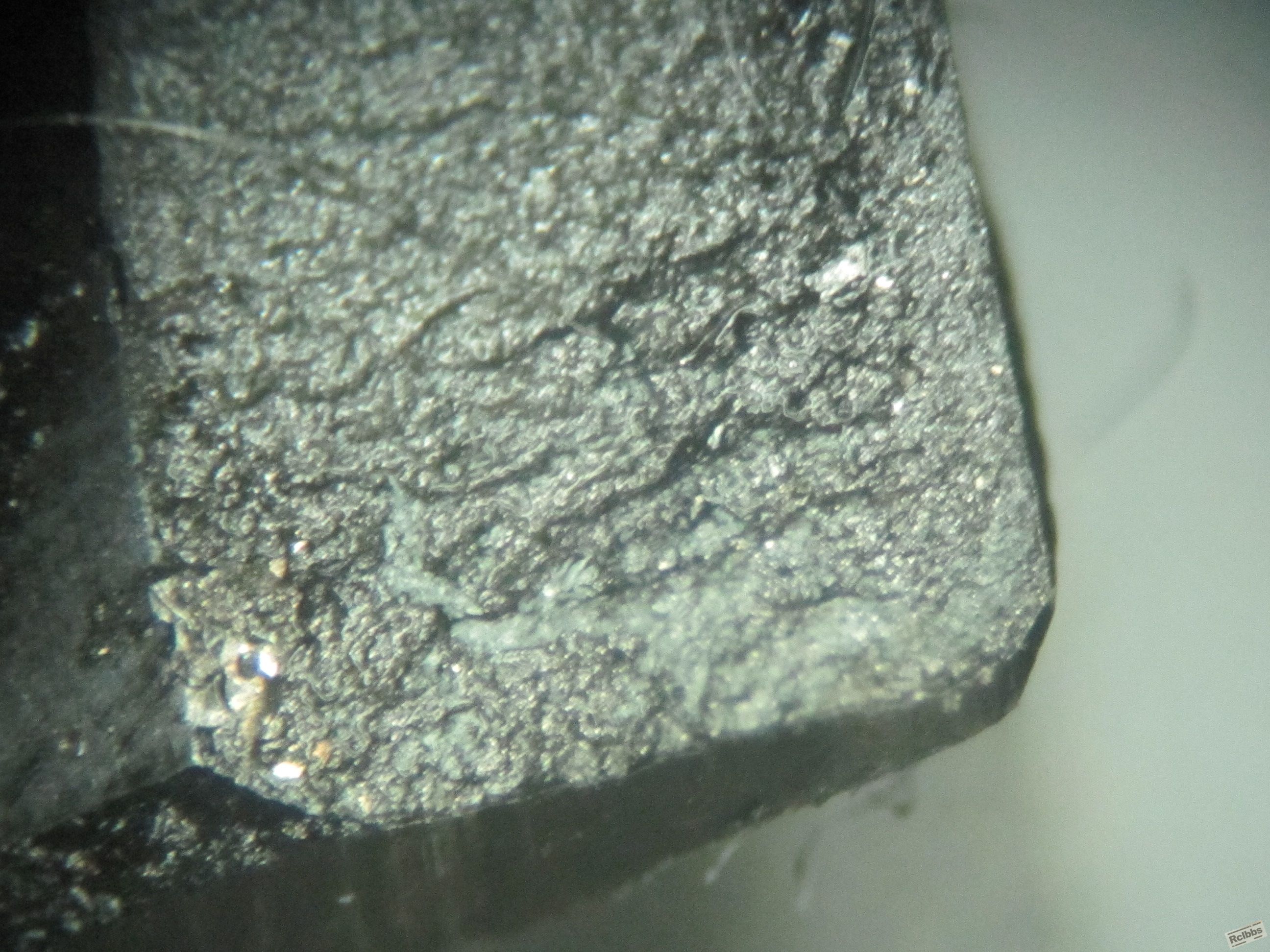

图一为崩齿的地方。

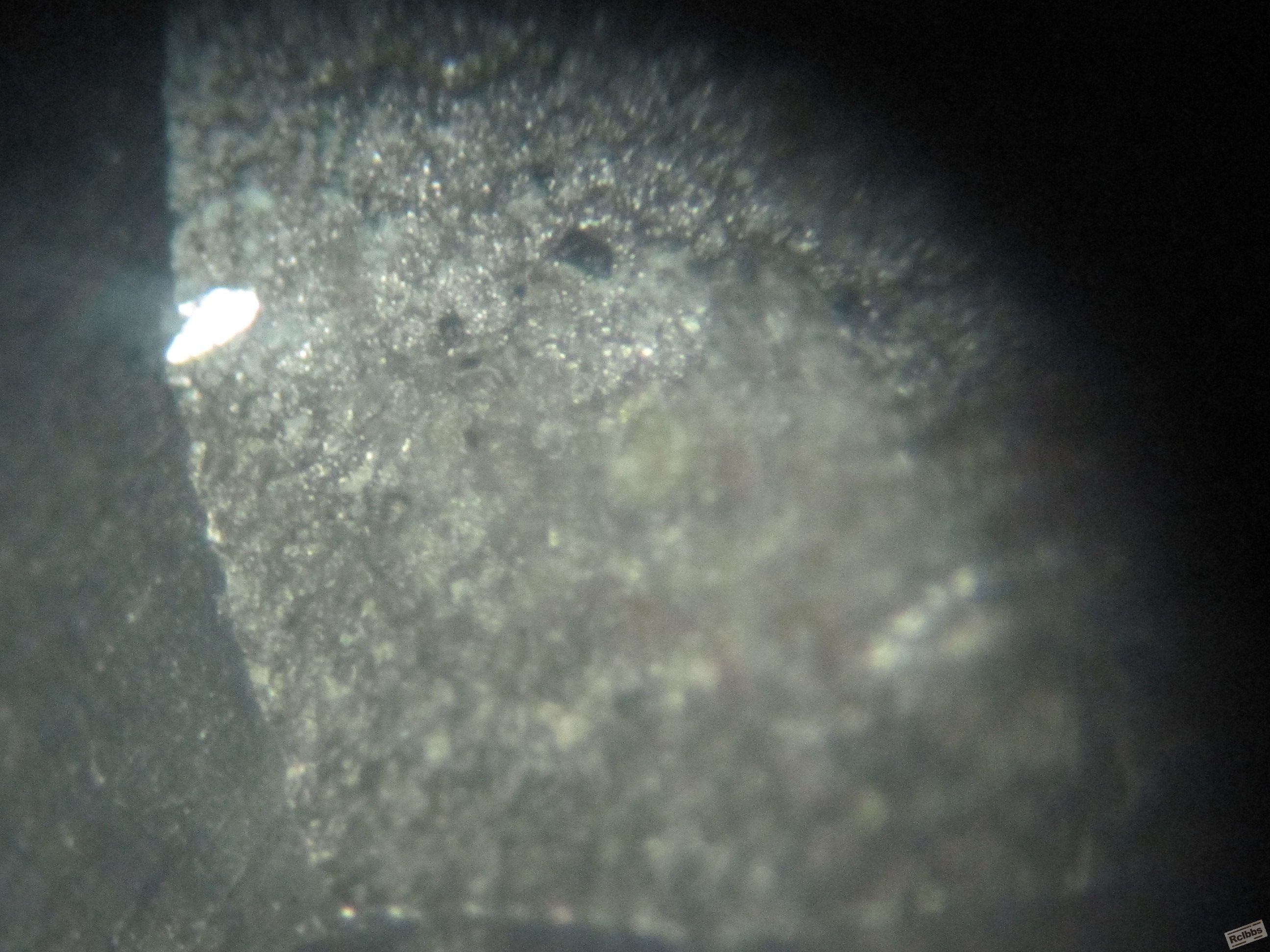

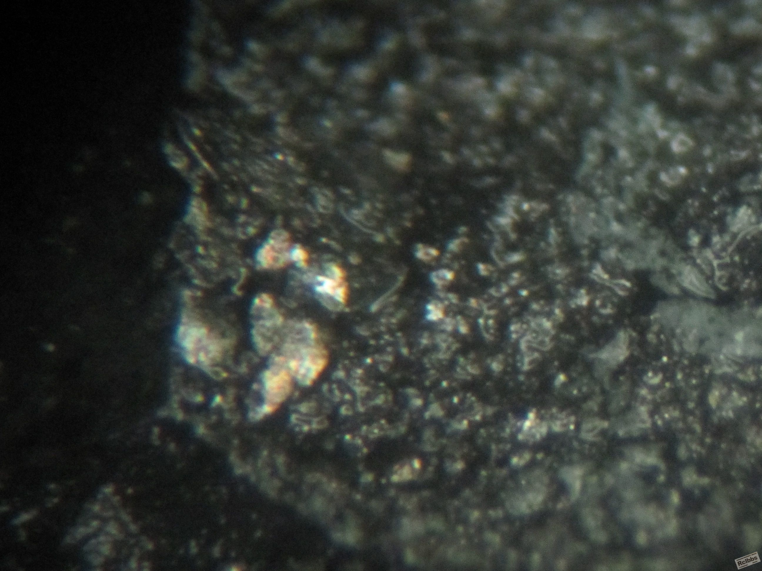

图2图3为断口的宏观20倍图片。

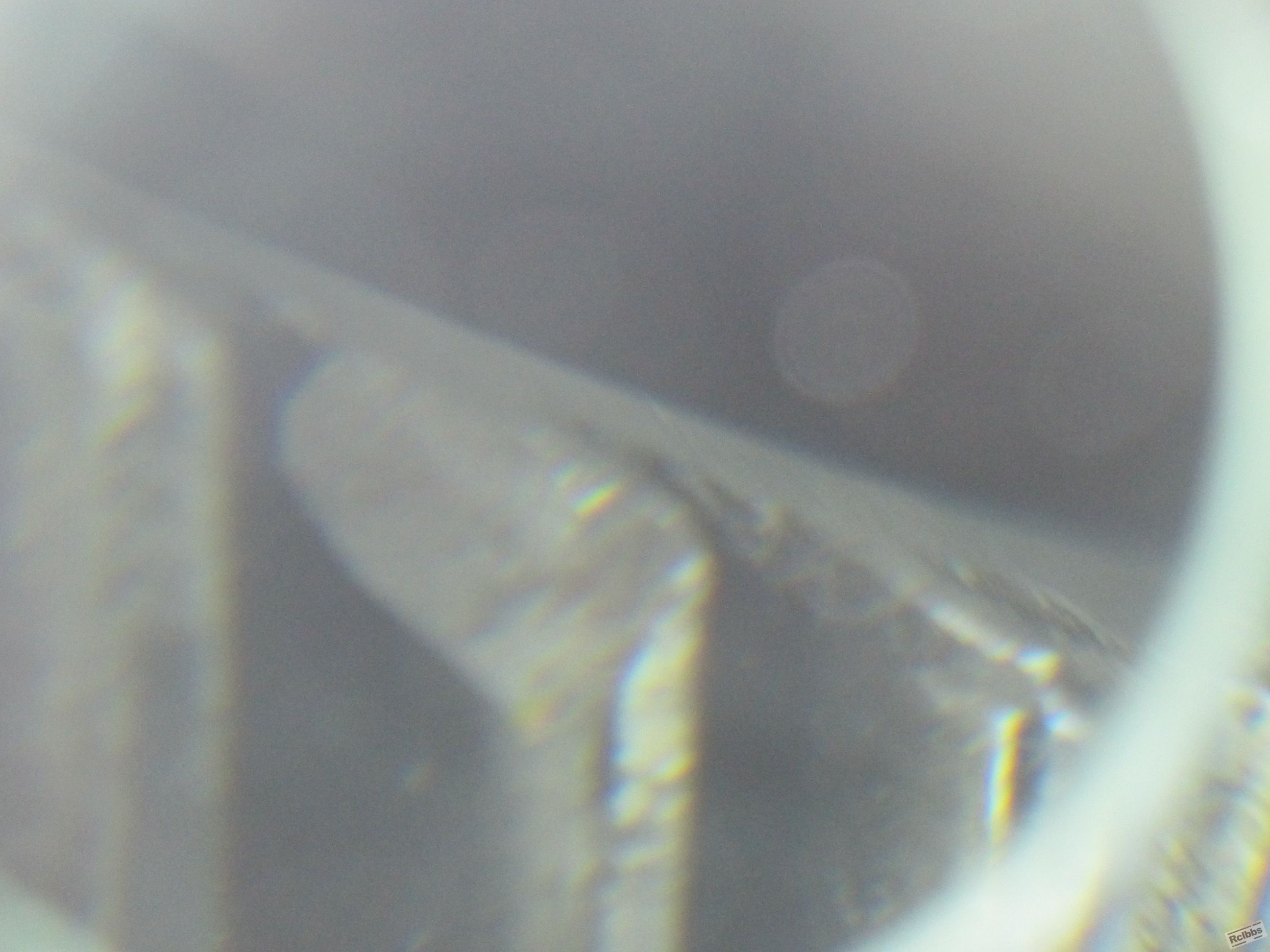

图4左下角的白亮物是何物?

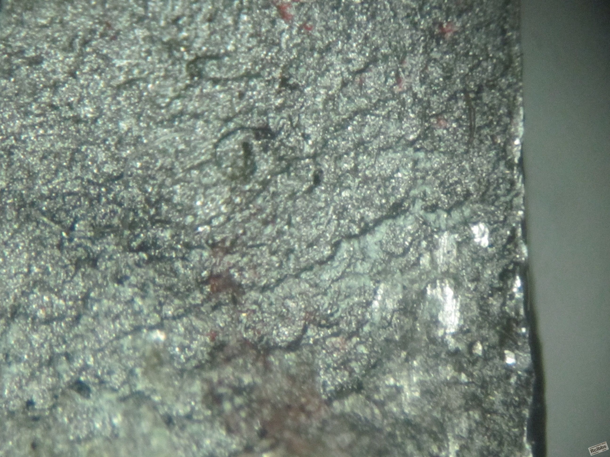

图5中的白亮物是何物?

发表于 2011-3-21 11:53:26 | 显示全部楼层
机加工时弄进去的异种金属?
断面粗糙,晶粒好像很粗大,沿晶状断裂,马氏体与碳化物级别很可能达不到要求

发表于 2011-3-21 20:42:46 | 显示全部楼层
断口观察,最好是扫描电镜,结合能谱进行微区成分分析比较好,例如你感兴趣的白亮处。
白亮区可能是大解理面或异金属夹杂等,金相解剖一般不能剖坏断面,除非已经金相非常详细的电镜观察。
可以在临近断口处取样进行金相分析。

发表于 2011-3-23 15:49:45 | 显示全部楼层
白点主要是钢中的氢含量高和内应力造成的

发表于 2011-3-23 17:00:38 | 显示全部楼层
组织太差了,照片质量不是很好。如果不说明是20CrMo齿轮,很可能判定是铸件。
