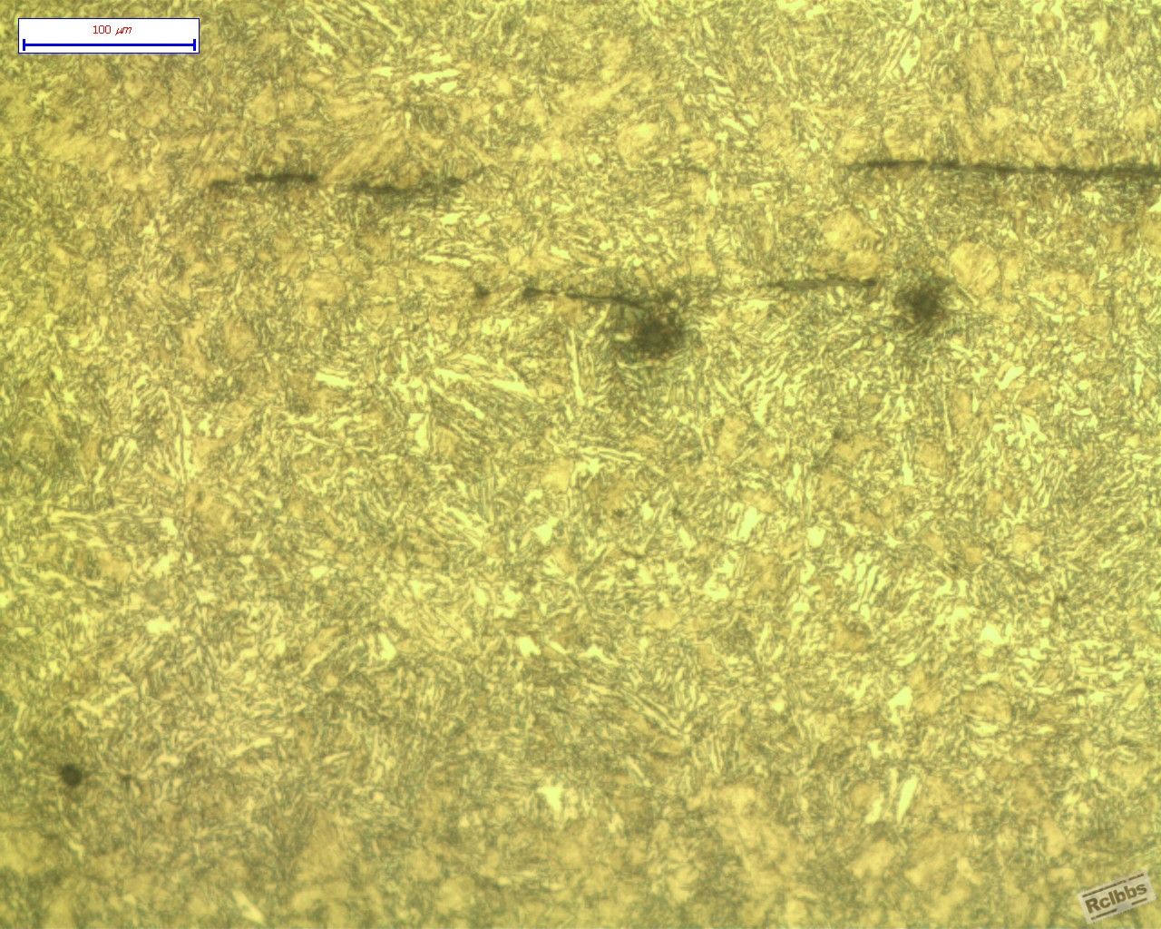

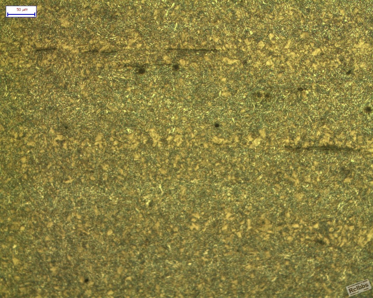

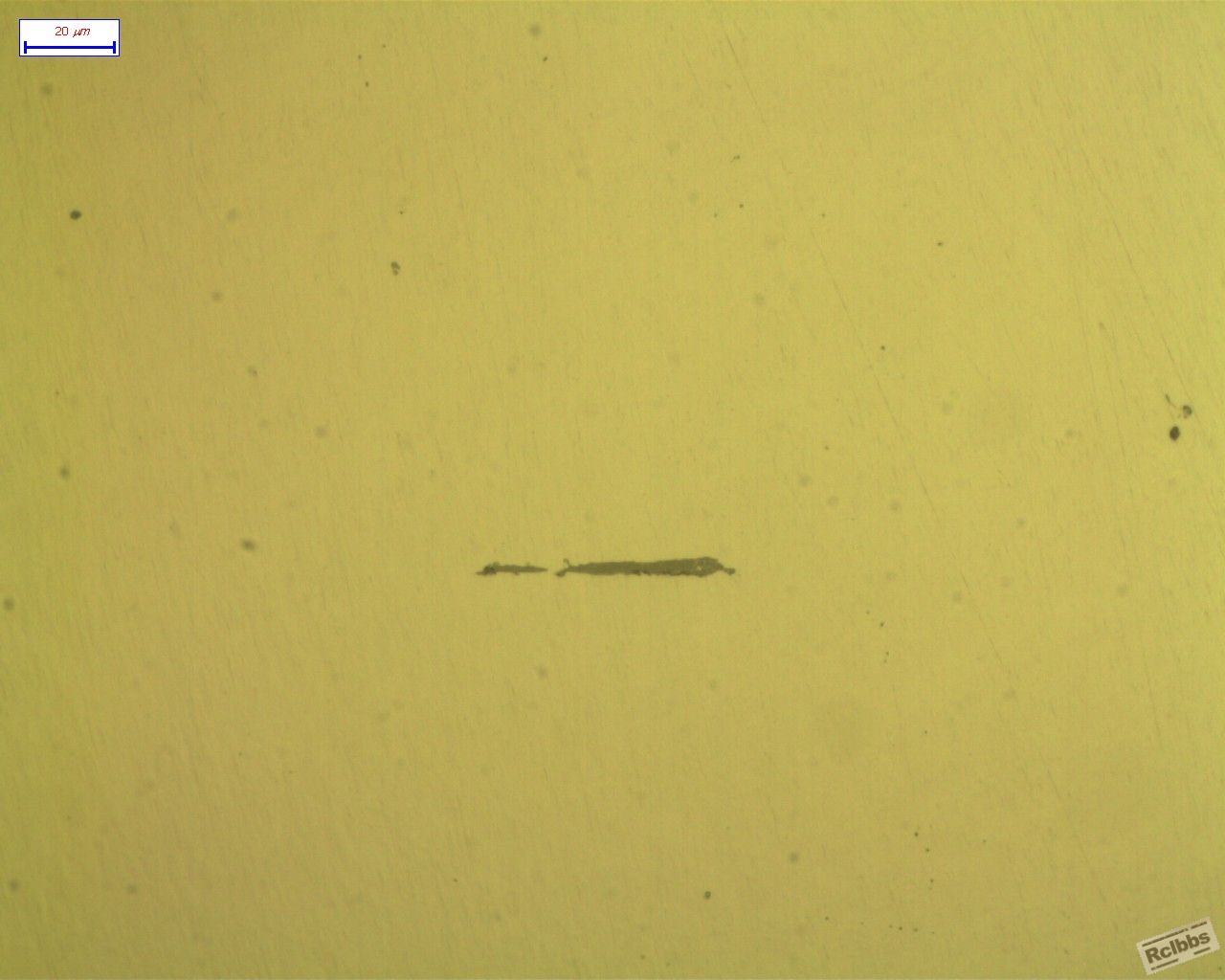

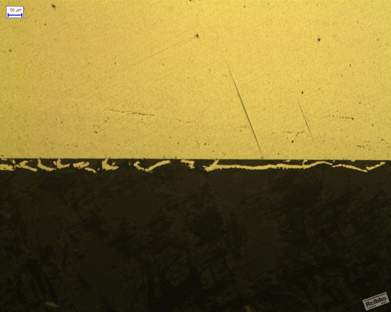

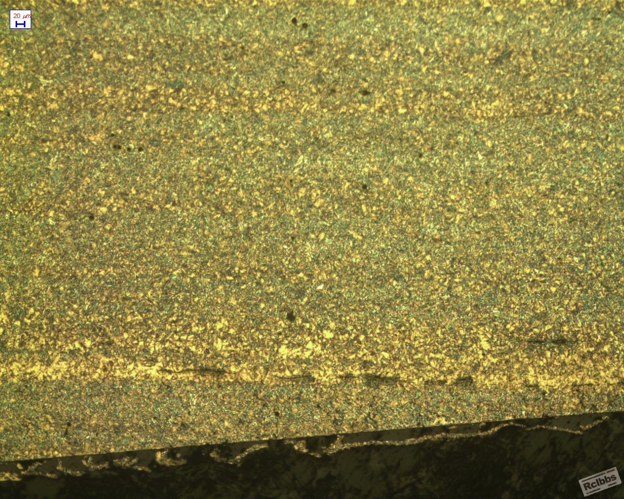

刚拍到的夹杂物~

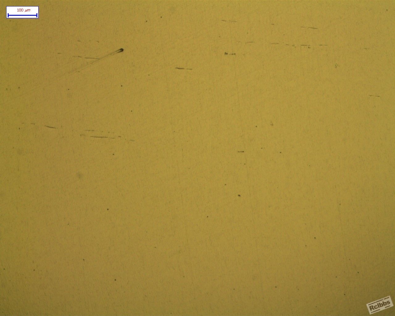

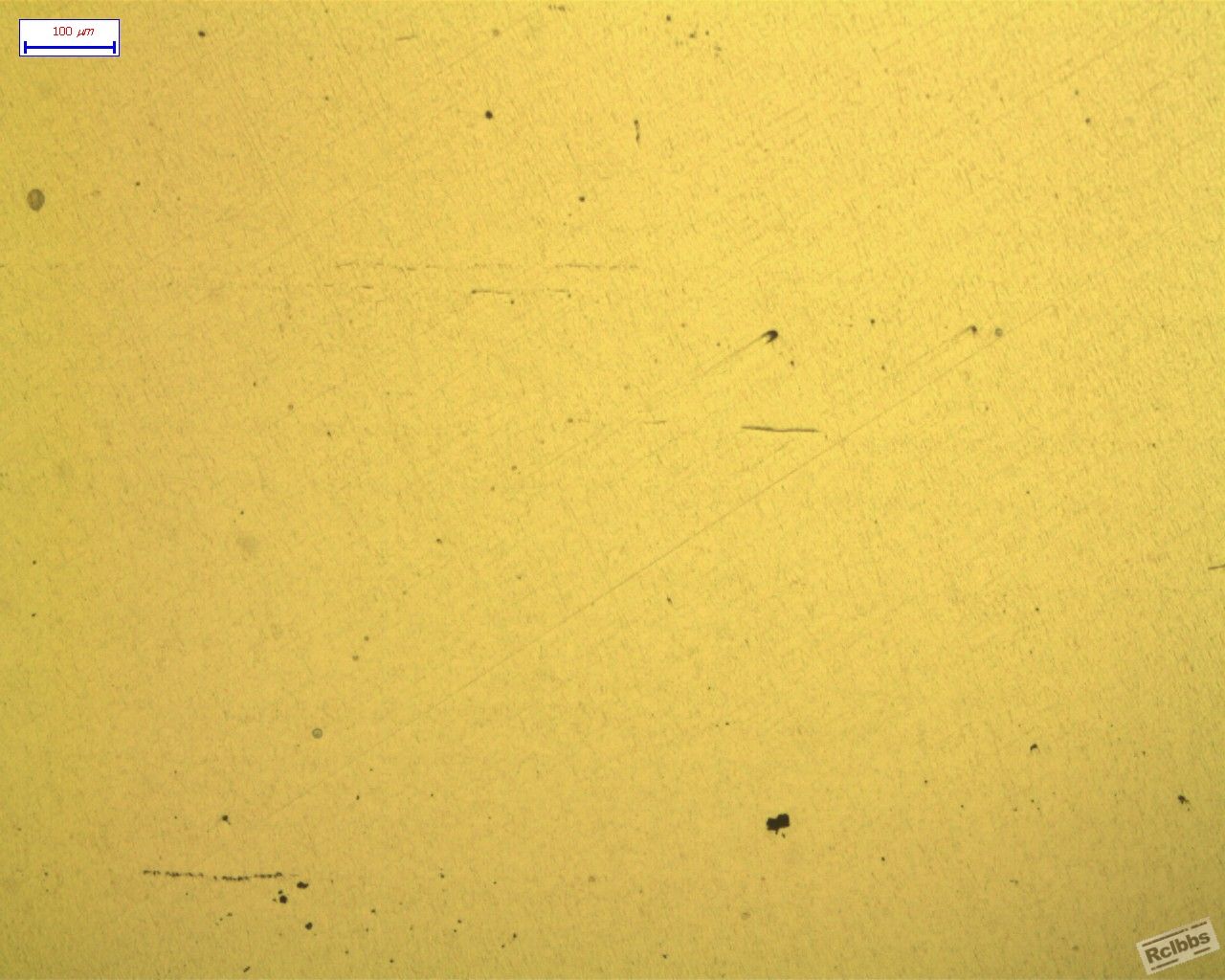

现象:此夹杂物发现在轴类部品上,发现轴非常难校直
另外,带状组织比较严重,夹杂分布也有规律,只发生在颜色较浅的带状上。
应该是硫化物夹杂吧,大家看能评几级?

只有第三张照片右中的那条像硫化物,其它都不是,倒是很像微裂纹.
图中灰色的是硫化物.
第一张照片中有氧化物.

哇咔咔,这么严重的带状组织你们还敢用啊,厉害啊

矫直问题跟热处理有关,和带状组织没有直接关系。
大部分夹杂物都是A类,看上去情况不严重,很容易通过ASTM轴承钢标准(A534, A866)。试样做得不好,有划痕,腐蚀(可能和水的质量有关),水迹,相机CCD上也有灰尘。
