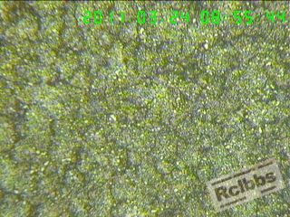

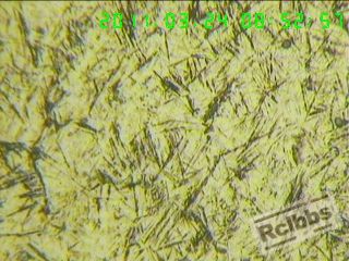

大家看一下这是何种组织 。应该算是局部淬火的新不组织吧 。
该样件的材质是GCr15    该零件局部产生了工况淬火。   淬火层硬度66HRC     热影响区硬度64HRC
芯部就是以上的图片     硬度 28HRC。我看像退火组织  但是  不确定  故发来求助。
请大家发表意见  谢谢

请问楼主“该零件局部产生了工况淬火”是什么意思?字打错了吧
请问你这个材料是什么腐蚀剂腐蚀的,硝酸酒精还是苦味酸腐蚀水溶液
根据你描述的看,不像退火组织,像是淬火组织,碳化物呈网状了,工艺温度看来不低哦

发表于 2011-3-24 11:16:27 | 显示全部楼层
图片放大倍数不够,所以比较模糊.退火组织但不是正常球化退火的,硬度有点偏高,冷却可能较快,晶界黑色网状物可能是屈氏体,硬度28HRC也可说明退火冷却过快,正常退火不可能有那么高的硬度.
硬度64-66HRC部位没有图片是吗?

工况淬火 就是正常的 零件在使用过程中   由于剧烈摩擦 产生了  2次淬火   。

我用的4%硝酸酒精溶液
  那高工的意思是 淬火组织     在使用的过程中  经历了高温回火的过程  ?因为硬度只有  28HRC

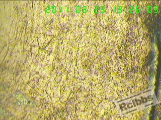

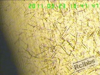

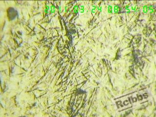

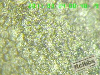

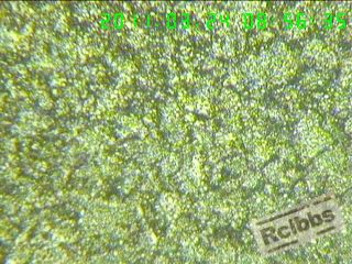

 楼主| 发表于 2011-3-24 11:55:31 | 显示全部楼层
回复 3# zHANG_999567

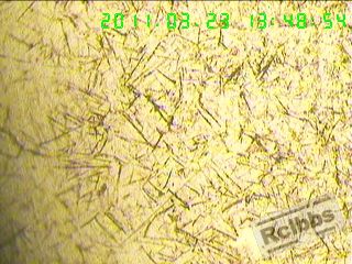

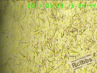

有图片    现在传上
前四张100倍组织   后两张  400倍组织   严重的过热组织

    高工说的是  该材料 的确 不是球化退火   是工件在使用的过程红  异常升温造成的退火。
我的另外一个帖子   "  [原创] 轴承钢严重过热的一组照片,今天刚拍的"  和这个帖子是一个样件拍的照片  高工有兴趣的话  可以看看    不多见的过热组织

    我的表面图片是零件在使用的过程中    摩擦生热导致工件2次淬火,
由于摩擦持续时间较长导致组织严重过热,而芯部组织则由于摩擦生热退火。
吧工件切开腐蚀后  2次淬火层      硬度   66HRC       热影响层 64HRC        芯部组织  28HRC(退火层)界限分明。
