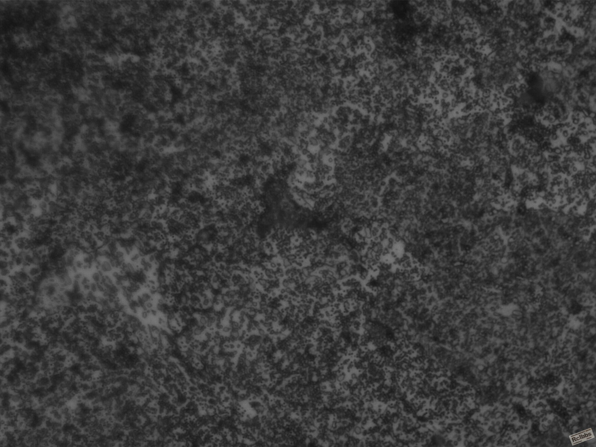

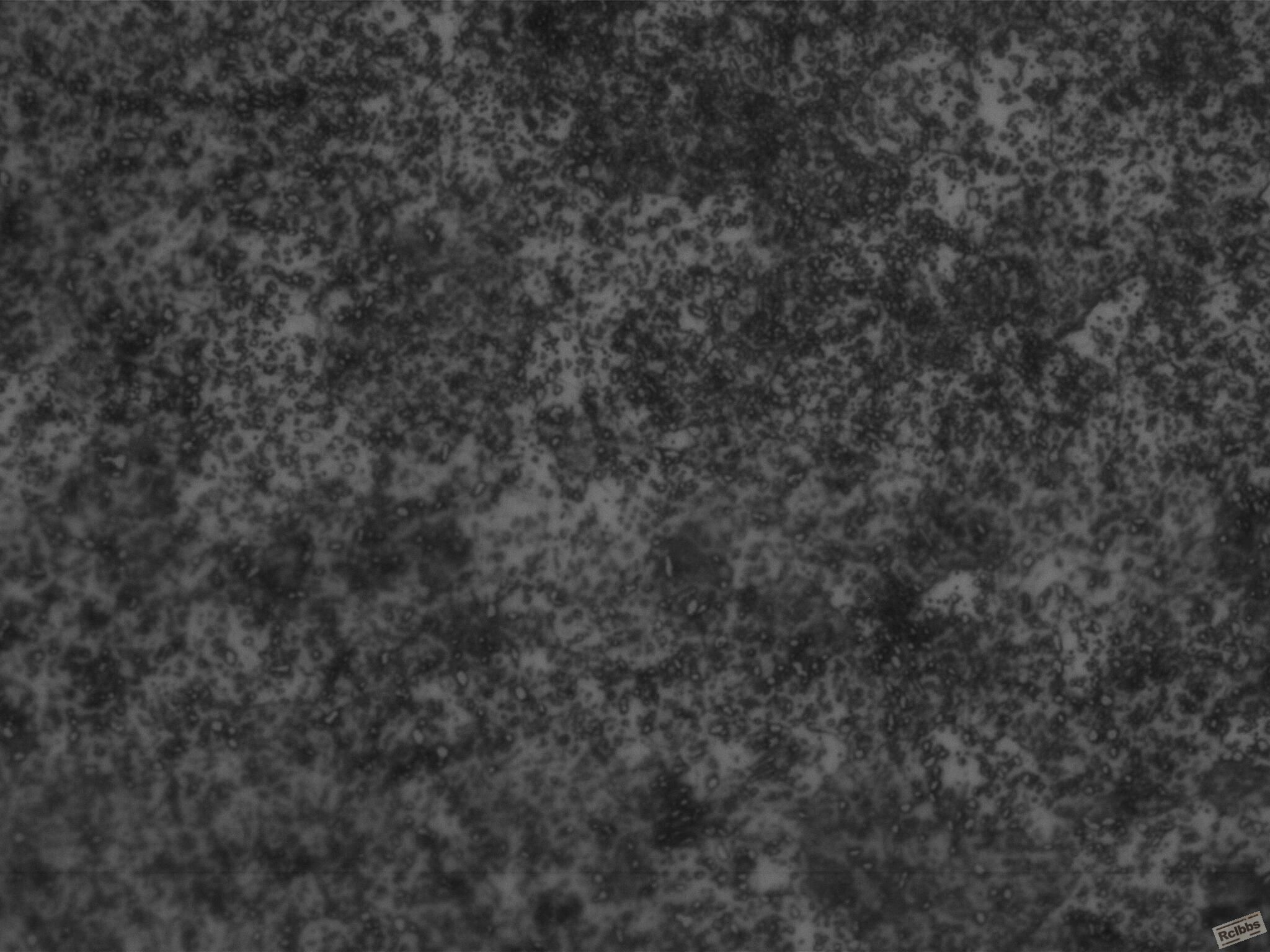

轴承钢GGR15球化后的照片,请问下这组织怎么样,
签到天数: 364 天
 楼主| 发表于 2011-3-29 13:55:35 | 显示全部楼层
上面碳化物不均匀,如果评级能否评二级呢,是保温时间不够呢,还是等温时间不足呢,请高手解惑,
发表于 2011-3-29 16:16:12 | 显示全部楼层
碳化物是不均匀的,属于欠热组织,我想是保温时间不足和等温时间不足引起,
不知楼主材料工艺怎样的,材料大小怎样的,厚薄又是怎样的尺寸?
签到天数: 364 天
 楼主| 发表于 2011-3-29 16:18:49 | 显示全部楼层
不知楼主材料工艺怎样的,材料 ...
紫琅人 发表于 2011-3-29 16:16
材料GGR15,厚的指6.5mm, 薄的是3mm的。
发表于 2011-3-29 16:26:01 | 显示全部楼层
回复 4# 王钰德
    nma那么退火工艺是怎样的?
签到天数: 930 天
发表于 2011-3-29 20:54:28 | 显示全部楼层
腐蚀太深了!
签到天数: 364 天
 楼主| 发表于 2011-3-30 20:41:31 | 显示全部楼层
回复 6# MYG
本人刚接触轴承钢管球化退火处理,炉子用的是老式的煤气发生炉烧的煤气,工艺为790度保温3小时,冷到720等温 ...
王钰德 发表于 2011-3-7 11:57
工艺就上面这个
签到天数: 930 天
发表于 2011-3-30 21:41:41 | 显示全部楼层
回复 7# 王钰德
    我说的是金相样,应腐蚀适中,不要太深。
  工艺应没问题。
