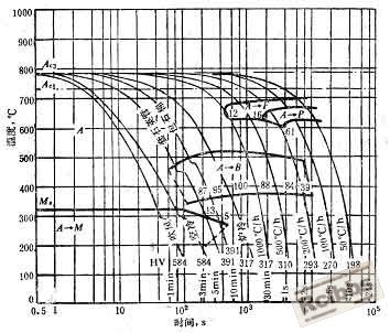

以冷速最快的吹风为例
是不是说加热到800度从炉子中拿出来,用风吹100秒以后。组织就是淬火马氏体,hv=584?
如果我要584的hv,100秒以后怎么办了?

    不知楼主要表达什么意思?是何材料???材料不同奥氏体化的温度也就不同,要达到HV584也要淬火处理呀?用风冷有作用??

嗯  我刚学,就拿这个图的材料而言,全部奥氏体以后的冷却过程,我想了解一下这种图
 楼主| 发表于 2011-3-29 21:05:10 | 显示全部楼层
以那条风冷的线为例,是不是风冷到100秒的位置。组织就是淬火马氏体,hv=584?
如果我要584的hv,100秒以后怎么办了?是立刻空冷还是等温一段时间等它全部转变成马氏体再空冷

100S冷却到MS(此图大约在320℃)点以下
或者你先学习下CCT图是如何看的

這是一種淬透性極好的鋼了.

没找到相关的资料啊,书上介绍的很简单。
还有各个组织的终了线和中止线都没怎么标明,不过淬火好像和右边的没多大关系。
 楼主| 发表于 2011-3-31 20:05:32 | 显示全部楼层
大概明白了,那个硬度应该是继续那个冷速到室温的硬度
