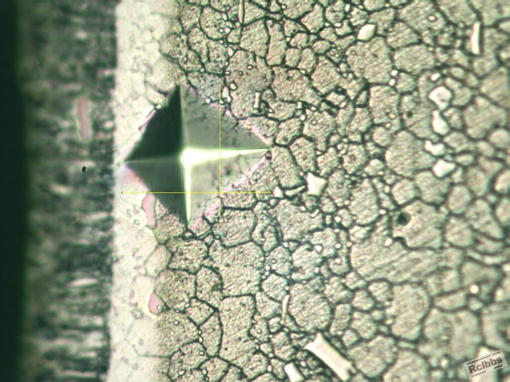

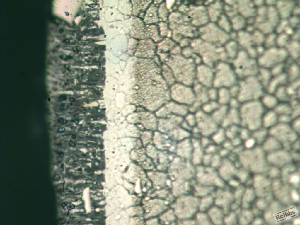

回复 2# kp007
    这是发动机里的进排气门么?
 楼主| 发表于 2011-3-30 17:38:08 | 显示全部楼层
回复 3# 305163353
    是的!欢迎讨论见解,虽说照片不是很清晰
发表于 2011-3-30 18:39:47 | 显示全部楼层
回复 4# kp007
照片景深合成可以用PS CS5解决的。
签到天数: 256 天
发表于 2011-3-30 18:50:31 | 显示全部楼层
您是用的啥材料呢?
从组织看既不是21—4N也不像20—11PB,是双14?
您是用的软氮化工艺?最外层是镀的保护层?
看上去主要是碳化物的形态不对。原材料检测过?您多少温度固溶的?
签到天数: 256 天
发表于 2011-3-30 18:58:09 | 显示全部楼层
您打表层硬度其实用孥氏硬度可能好些,这个压痕看不出啥啊,用维氏的话再小点载荷可能好些。我们氮化后一般只从表面打硬度。您上面没比例尺,我算不出硬度。
签到天数: 256 天
发表于 2011-3-30 19:01:26 | 显示全部楼层
固溶温度过高加过时效有碳化物偏高的,但我没见过这样的,村长您何时公布结果要告诉我哦
 楼主| 发表于 2011-3-30 19:36:49 | 显示全部楼层
回复 5# gtn1314
    我正在努力学习图片分析技术。不懂的还请指点一下哦。
