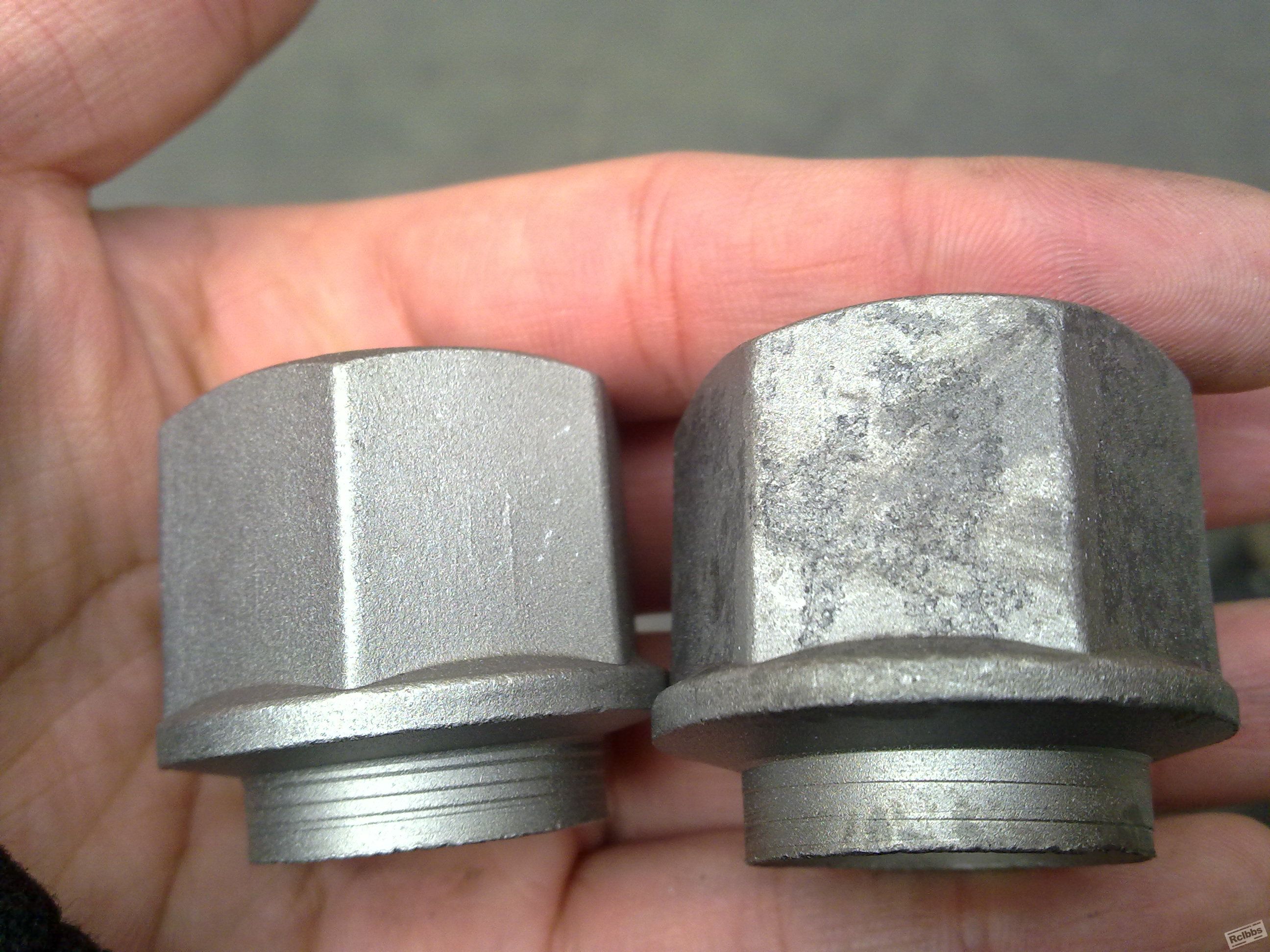

请问热处理中何因素最可能影响后续喷砂时间和喷砂效果?
40Cr材质 做六角螺母  螺母表面喷砂完存在很多黑色斑点,如下图
左边为喷砂正常工件,右边为问题工件(喷砂时间也比左图长一倍)
两个工件相同材质 ,分别用两条不同网带炉,两种不同淬火油(均为冷油,且粘度差不多),相同工艺调质处理后喷砂处理的结果
请问造成此情况的最可能原因是什么?该如何解决?
发表于 2011-3-31 00:11:25 | 显示全部楼层
水喷砂 还是干喷砂呢?零件保温时间一样吗?
 楼主| 发表于 2011-3-31 00:19:49 | 显示全部楼层
加热温度,保温时间,回火温度都一样的
至于水喷砂和干喷砂倒还没了解,会有差别吗?
顺便说一下,右图的工件用的是新网带炉,新淬火油做出来的,反而更难喷砂,是热处理环节的因素导致的呢还是喷砂环节导致的?实在想不明白,请求各位高手帮忙了~
 楼主| 发表于 2011-3-31 00:47:41 | 显示全部楼层
补充一句:右图工件表面上的黑斑用手擦不掉的。

发表于 2011-3-31 07:07:18 | 显示全部楼层
“喷砂是采用压缩空气为动力,以形成高速喷射束将喷料(铜矿砂、石英砂、金刚砂  、铁砂、海南砂)高速喷射到需要处理的工件表面,使工件表面的外表面的外表或形状发生变化,由于磨料对工件表面的冲击和切削作用,使工件的表面获得一定的清洁度和不同的粗糙度,使工件表面的机械性能得到改善,因此提高了工件的抗疲劳性,增加了它和涂层之间的附着力,延长了涂膜的耐久性,也有利于涂料的流平和装饰。”
“液体喷砂机是以磨液泵作为磨液的供料动力,通过磨液泵将搅拌均匀的磨液(磨料和水的混合液)输送到喷枪内。压缩空气作为磨液的加速动力,通过输气管进入喷枪,在喷枪内,压缩空气对进入喷枪的磨液加速,并经喷嘴射出,喷射到被加工表面达到预期的加工目的。在液体喷砂机中,磨液泵为供料动力,压缩空气为加速动力。”
从这段话可以看出,斑点是喷砂之前形成的,应该是喷砂之前工件表面没有处理好。

 楼主| 发表于 2011-3-31 08:43:48 | 显示全部楼层
两套炉子出来的产品热处理前的处理方式是一样的,淬火出来看到的表面也比较相似,但出来以后喷砂的效果却差别很大,喷砂之前有哪个环节可能影响?

发表于 2011-3-31 10:42:56 | 显示全部楼层
回复 1# Sonicyy
    喷砂都喷不掉估计是氧化问题
但不能光凭表面现象判断,做做金相吧。
像你说的情况是同批次产品不同炉子做的吗?

发表于 2011-3-31 10:46:31 | 显示全部楼层
你们这样的情况应该不是喷砂的问题,应该是材料和热处理问题。

发表于 2011-3-31 10:47:44 | 显示全部楼层
回复  Sonicyy
喷砂都喷不掉估计是氧化问题
但不能光凭表面现象判断,做做金相吧。。。像你说的 ...
钢铁医生 发表于 2011-3-31 10:42
赞同是新旧两台炉加热氧化差异问题的结果,新炉可能温度偏高。

发表于 2011-3-31 11:04:24 | 显示全部楼层
也有可能一原因,产品是冷墩得吧。冷墩是否有潜在缺陷
所以该产品是否都属于同批次产品。?
发表于 2011-4-1 12:41:56 | 显示全部楼层
我觉得应该是热处理的原因,造成右边的淬火后氧化皮厚度较大。可以进行炉温测试看看是否有差别,还有淬火油冷却速度。
发表于 2011-4-1 12:59:37 | 显示全部楼层
把外观不好的产品沿着缺陷位置取样,看看金相组织。
个人怀疑锻造过烧。

发表于 2011-4-1 13:19:36 | 显示全部楼层
这个问题我以前也碰到过,主要是因新炉内气炉不对,特别是开始平碳时时间不足,加油时温度没到600度以上就注油了,导至炉内及油内含水量较大,在产品没有清冼太干净时,淬火后出来产品局部发暗氧化,抛光时不易清理,建议停止生产油温加热去除水气,最好油内再加入光亮剂,产品淬后火颜色为金属本色为佳。仅供参考。
发表于 2011-4-1 13:25:51 | 显示全部楼层
右边的像被腐蚀了。不是喷砂造成的。

发表于 2011-4-2 23:09:39 | 显示全部楼层
个人认为:是不是炉子漏气,淬火出来工件上出现黑斑。这样出开现在黑斑是抛不掉了,检查一下在淬火落料口那里的螺丝或油循环的管道有没有松动。看看有没有效果,还有新炉子在保证炉内的碳势,如果炉内气氛不好的话,出来的工件表面也会不白。
坯料问题!冷镦(或其他挤压)的前一工序,所用的原料酸洗时氧化皮、铁锈未去除干净。
调质前、喷砂前没处理干净,杂质不会渗到工件表面里边去;
喷砂目的之一就是去热处理氧化皮,你再继续喷一天的沙,我估计你也去不了,因为它不是热处理氧化。
发表于 2011-4-4 21:15:54 | 显示全部楼层
我认为是氧化的问题,我也做喷砂
 楼主| 发表于 2011-4-6 09:24:05 | 显示全部楼层
谢谢各位前辈的回答,参考你们的宝贵建议,然后做了很多实验表明跟热处理关系应该不大,应该是热处理前的某个工序导致的,现在还在查找当中。请教一下16楼,热处理氧化和非热处理氧化是怎样区别?对喷砂的影响又有什么区别?还有坯料问题的话是整批都这样还是一小部分会有这种情况?

发表于 2011-4-6 09:54:11 | 显示全部楼层
调质前、喷砂前没处理 ...
周工 发表于 2011-4-3 22:28
我比较赞同以上这个说法,我家也有也处理和喷砂,虽然你的照片不是很清晰但初步判定应该是坯料问题;
建议你仔细核对产品是否同一批次,处理前的状态包括外观是否相同,并核实你的设备参数等等
