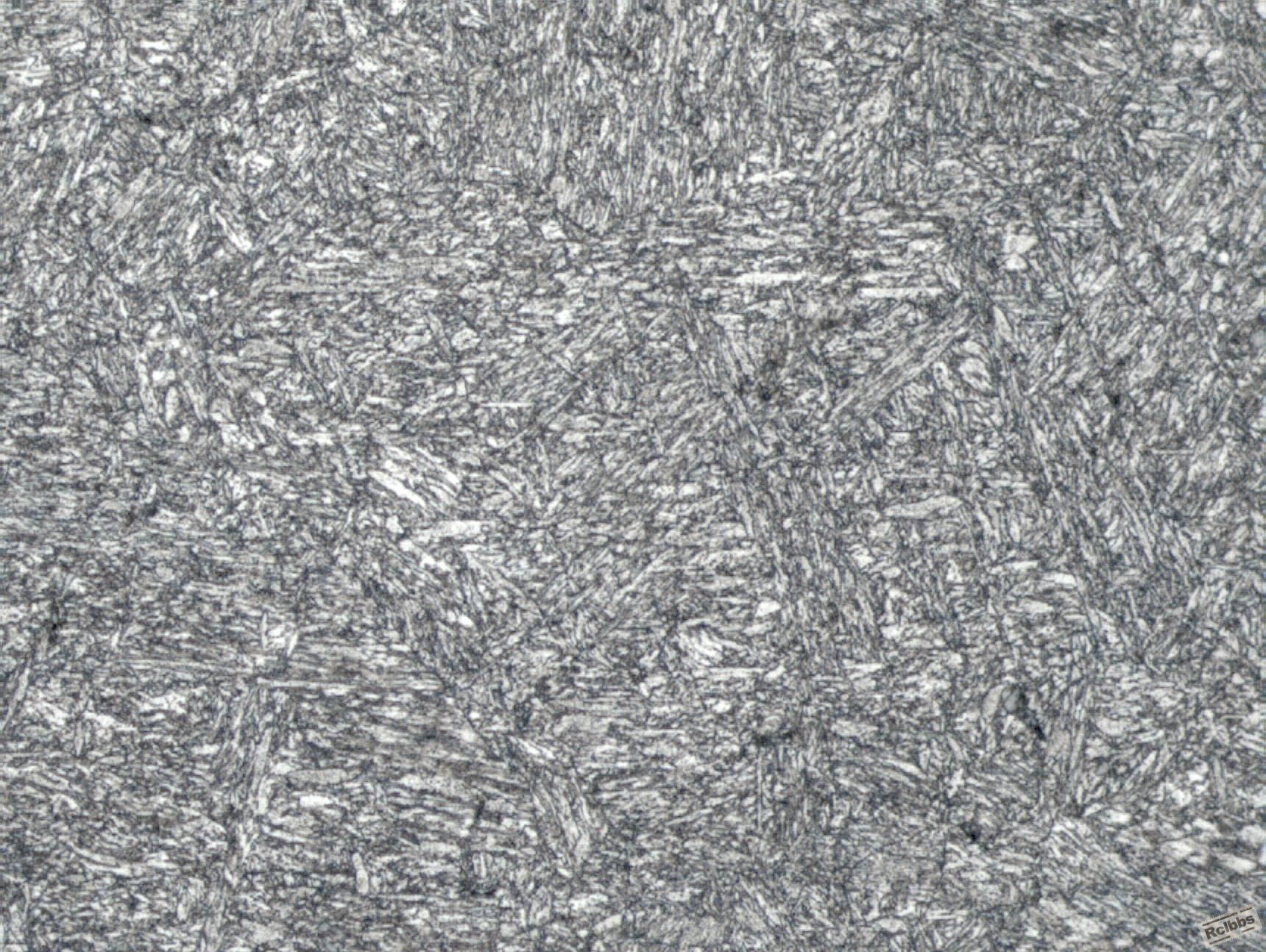

8.8级M16*2螺栓 35钢 调质 硬度HRC30  组织 我在“保持马氏体位相的回火索氏体”和贝氏体两个之间徘徊   偏向于 前者[attachimg]79459[/attachimg]

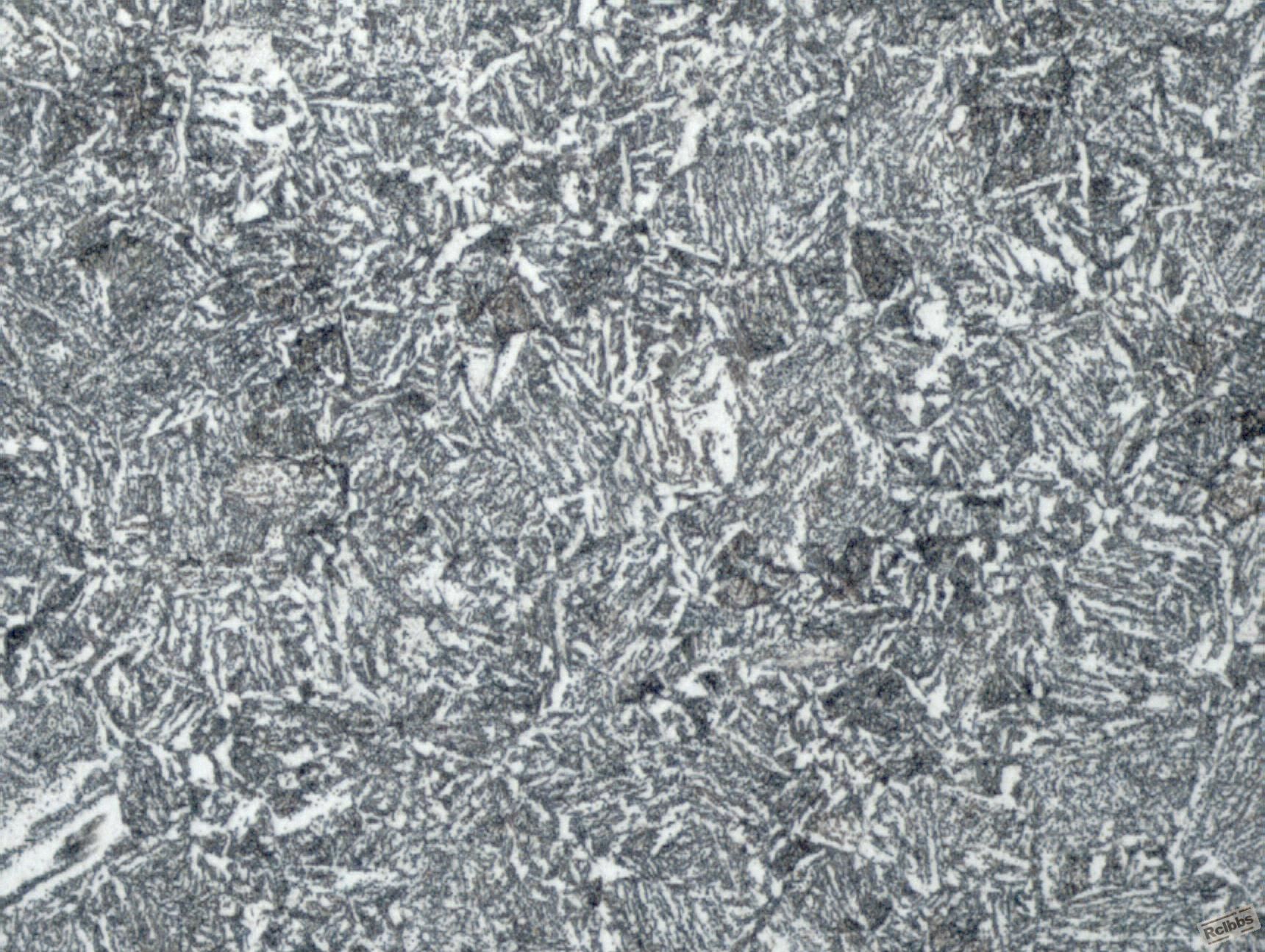

42crmo 销子  直径80mm  调质   硬度HB260    组织:回火索氏体+条状铁素体+贝氏体   组织判段是否正确?  图片黑点是水渍[attachimg]79460[/attachimg]
发表于 2011-3-31 17:46:19 | 显示全部楼层
螺栓是回火索氏体,销子基本同意你的判断

发表于 2011-3-31 18:04:06 | 显示全部楼层
回复 2# 烟台
    淬火组织不太理想。铁素体量较多。螺丝的抗拉强度应该不理想

    请问如何辨别是回火马氏体和具有马氏体位相的回火索式体?
发表于 2011-3-31 20:38:50 | 显示全部楼层
回复  烟台
钢铁医生 发表于 2011-3-31 18:04
    第几张图淬火不理想?第二张吗?
第一张是回火马氏体还是回火索式体?
签到天数: 611 天
发表于 2011-3-31 21:15:14 | 显示全部楼层
第一张为回火S,
第二张为回火S+F+B,没淬透
 楼主| 发表于 2011-4-1 08:52:10 | 显示全部楼层
回复 5# heat10
    可以打一下硬度  回马比回索高
这两还是比较好判断的  多看试样就行了

第2张中有未溶铁素体不?
发表于 2011-4-2 15:07:05 | 显示全部楼层
第2张冷速慢了.

    谢了。请问你们对这两个工件做冲击试验了吗?

第一张为回火S,
第二张为回火S+F+B,没淬透
热工女将 发表于 2011-3-31 21:15
    请问怎么看第二张图中的回火贝氏体啊?

    没有  公司没有冲击试验机

LZ你怎么就能确定销子的组织中有贝氏体,如果销子是在淬火状态下,判断是贝氏体还可接受,调质后你是如何判断就是贝氏体的!
