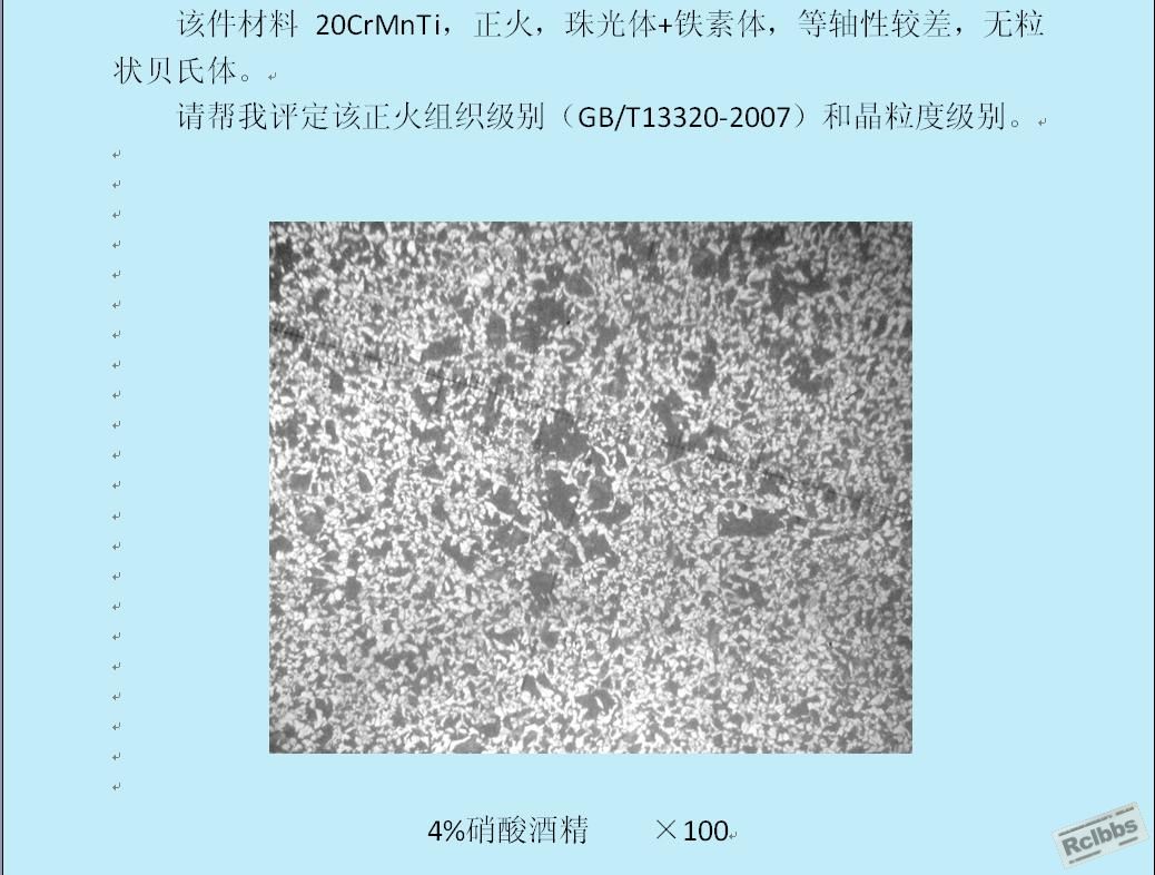

请帮我判别一个金相组织级别和晶粒度级别。

组织为P+F,晶粒没出来,没法评级,用苦味酸腐蚀
发表于 2011-4-1 08:40:16 | 显示全部楼层
产品正火质量可以,可以采用。

此组织已超出图谱标识,但不会影响产品后续机加及热处理。
