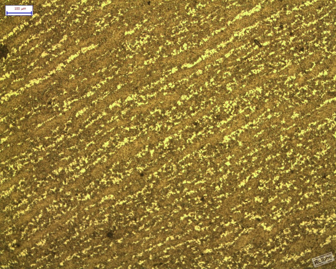

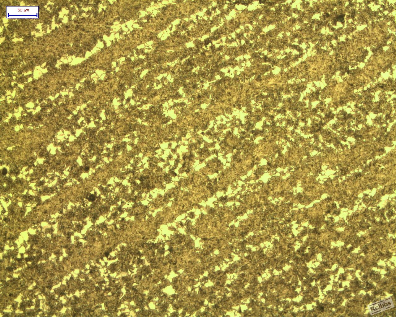

这个图片是高频淬火后得到的组织,
淬火后组织不允许有铁素体存在
但是在我们设备条件未改变的情况下,换用正常组织的素材后,
带状铁素体就消失了,
前提是高频设备的加热,淬火条件一点儿没变比如加热时间,功率,淬火液流量,浓度,温度,都没变
我想请教一下,为什么设备条件没变,带状组织的素材在淬火后会有铁素体遗留呢?
谢谢!

 楼主| 发表于 2011-4-2 13:03:35 | 显示全部楼层
温度不够。。你测下温度
李晓敏 发表于 2011-4-2 11:44
    如果温度不够,那为什么换了正常组织的素材高频后就没有铁素体了呢?
发表于 2011-4-2 13:10:53 | 显示全部楼层
回复 3# fiona05311
    相同条件下么? 那如果是这样的话 那你的材料就有可能有问题了!!

发表于 2011-4-2 13:12:47 | 显示全部楼层
回复 1# fiona05311
    功率不够。温度加热不够
原始组织是正火状态,取样部位在哪里。高频淬硬层是比较浅的,咋没看看表面呢?
 楼主| 发表于 2011-4-2 13:41:23 | 显示全部楼层
回复  fiona05311
    功率不够。温度加热不够
原始组织是正火状态,取样部位在哪里。高频淬硬层是 ...
钢铁医生 发表于 2011-4-2 13:12
    表面硬度,和渗层都和正常的一样,就是心部组织有铁素体
发表于 2011-4-2 14:49:58 | 显示全部楼层
本身材料有带状偏析,相同处理工艺,对铁素体部分温度就不够高了.
发表于 2011-4-2 15:04:40 | 显示全部楼层
加热时间没掌握好就喷水冷却,就会造成未溶铁素体

发表于 2011-4-2 15:54:02 | 显示全部楼层
原材料偏析,就会出现贫碳、贫合金区和富碳、富合金区。出现未溶铁素体是因为高频温度未达到贫碳、贫合金区组织的完全奥氏体化温度,而同样的温度对正常组织温度已经足够。

发表于 2011-4-2 16:14:59 | 显示全部楼层
是不是得再细化晶粒啊后在高频淬火啊
发表于 2011-4-2 18:34:05 | 显示全部楼层
因为原始组织里面有块状铁素体,高频淬火加热时间比较短大块状铁素体不容易溶入奥氏体中。。。可以正火下使块状铁素体变成细网状铁素体或者进行调质下。。。

发表于 2011-4-2 18:44:19 | 显示全部楼层
原因有二,其一为组织欠热,其二为原始组织中块状F太大,组织状态不符合感应加热的组织要求。

回复 6# fiona05311
看来你的照片展示的金相组织还不是高频淬火硬化层,而是心部组织。心部组织与高频淬火有关系吗?

发表于 2011-4-2 19:43:57 | 显示全部楼层
高频感应加热时间短,铁素体来不及溶入奥氏体。

温度不够是一定的了  但这可能是过渡区的组织了吧  看起来是屈氏体 铁素体加少量马氏体的成分 是什么产品啊  感应器是什么样的   都没有就不知道怎么弄了

回复 11# cqitstudent
    如果调质后得到索氏体,那么淬火加热时同样的温度,奥氏体化所需的温度和时间都会降低,淬火后就不会有铁素体出现。如果要使淬火后不出现铁素体,那么减少功率,延长时间,提高加热温度,是你唯一的选择。
