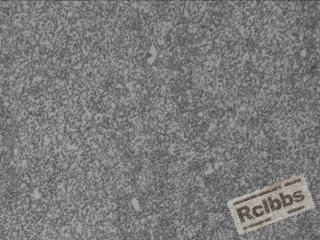

一个是退火组织,个人认为完全正常。

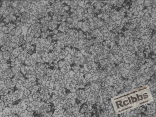

另一个是淬回火组织,大家都帮忙看下发表下意见,特别是黑色的东西,最好依据JB/T 1460-2002

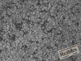

再补一个淬回火组织图片,也是500倍,这个腐蚀时间比刚才那个长一点,像是晶界了。

黑色感觉晶界很容易腐蚀,有点过热的感觉

这三张看着工艺都不到位
