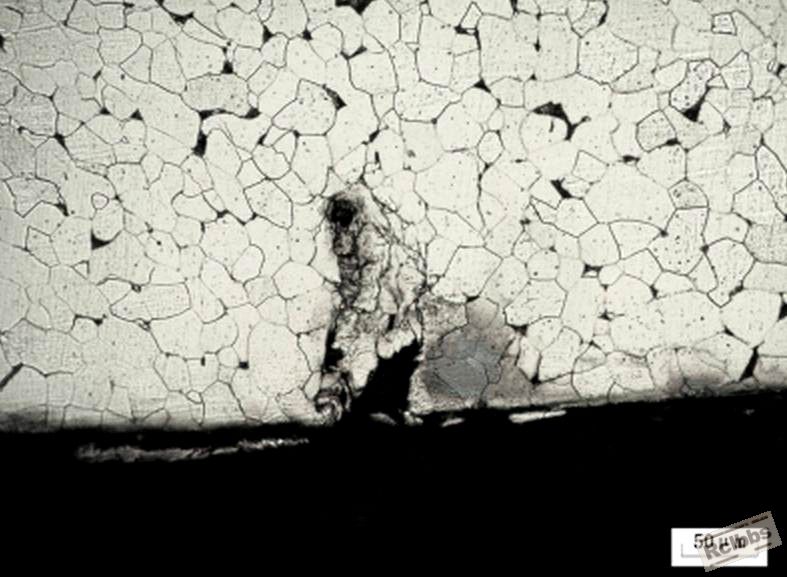

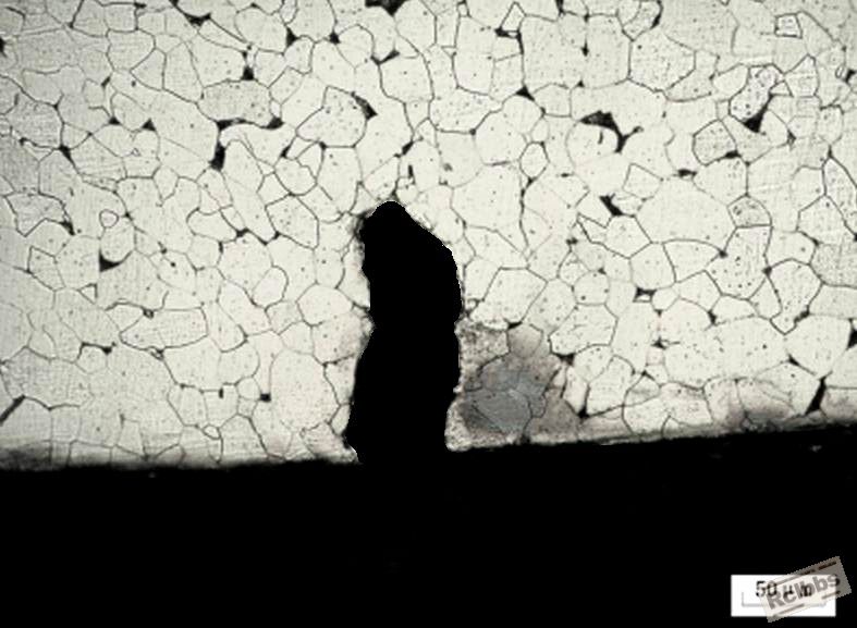

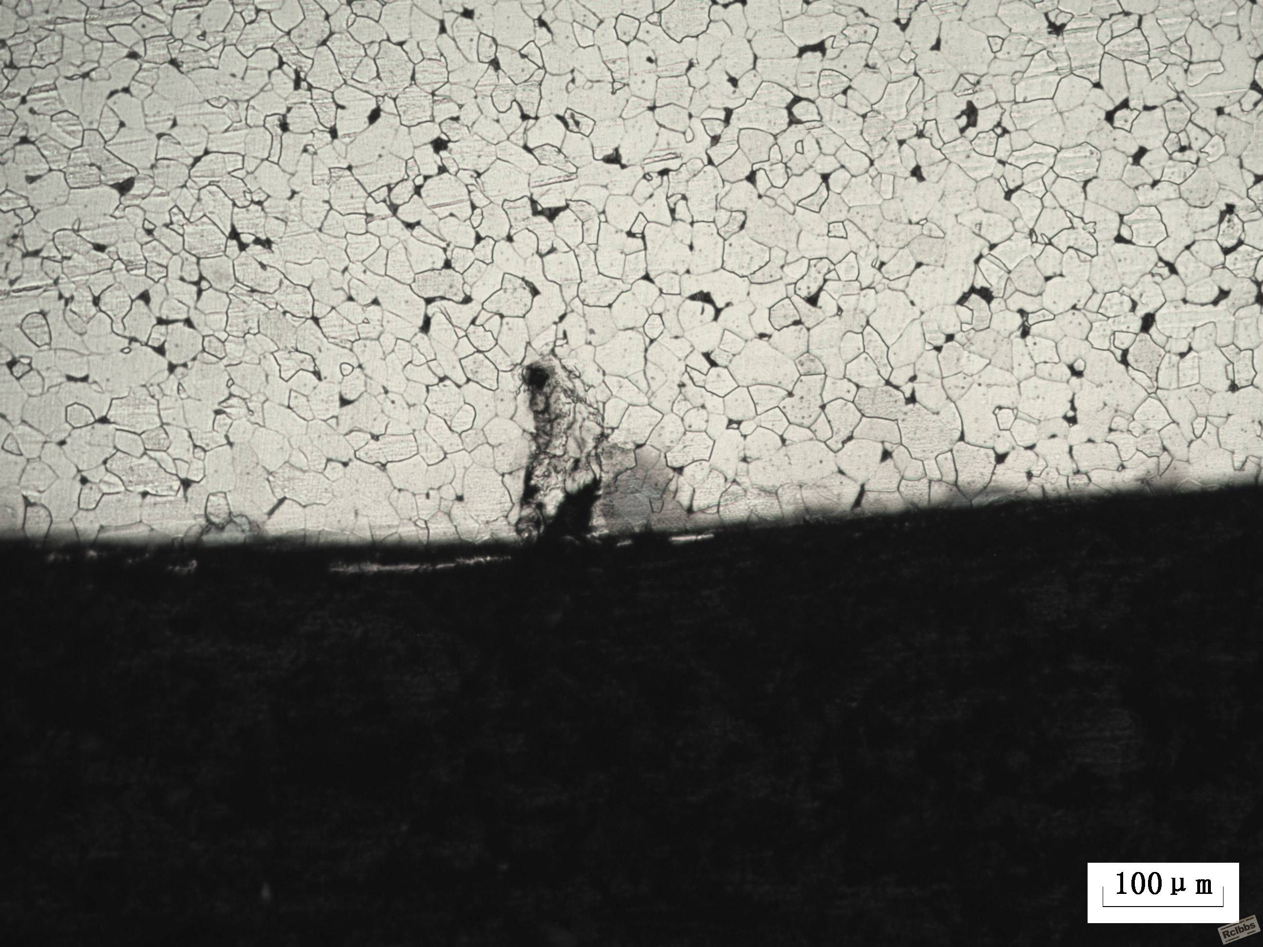

是什么样的产品?从最后一张相片上看,好像有脆性夹杂物在没有变形留下一个坑一样的,坑的周围细小密集的啥东西要是能打个能谱就更清楚了。不知道对不对。照片照的很清楚:
 楼主| 发表于 2011-4-2 22:32:07 | 显示全部楼层

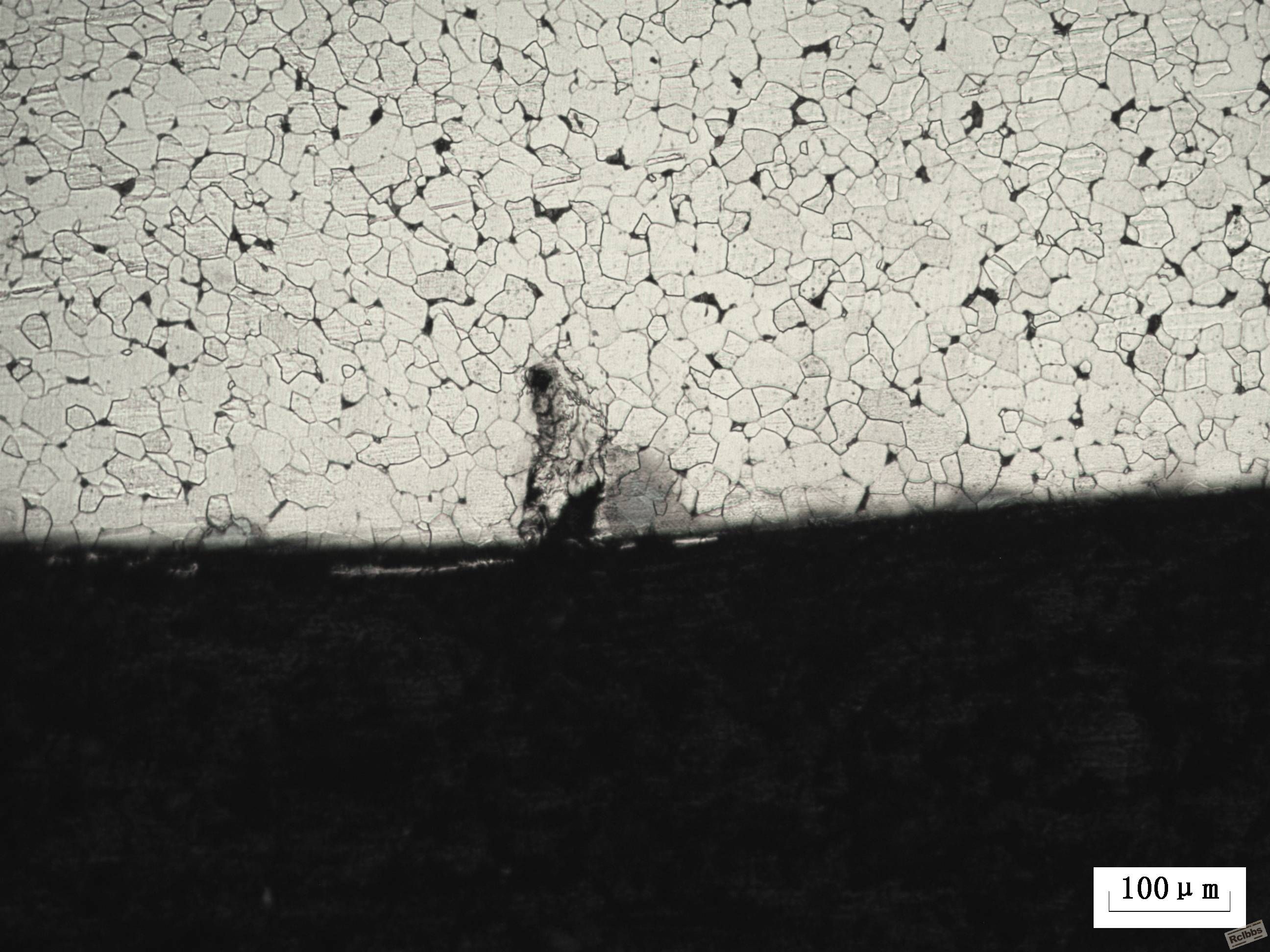

是线材,表面纵向有一条长裂纹,我做了下横向情况

我们这也能看到这种情况的   看看400倍下的情况  如果内侧是圆滑的话  经常是划痕
发表于 2011-4-4 20:21:01 | 显示全部楼层
可能是折叠,你再好好看看

可能是折叠,或者划伤等缺陷

可能是机械损伤吧。。

应该在同一支棒料的不同位置再做一个金相分析,有些缺陷不太好判定,需要多点判断

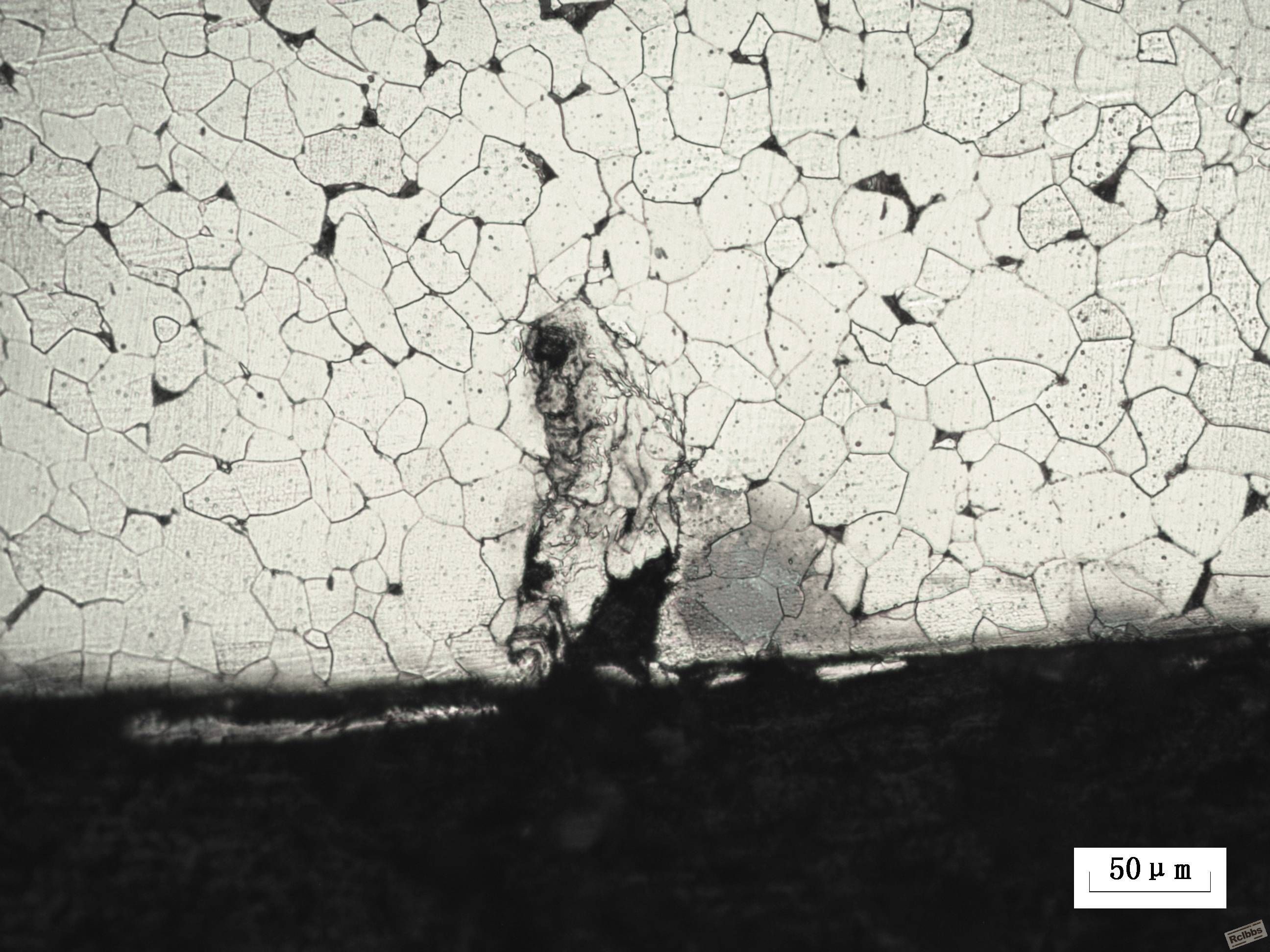

能从照片得到的信息是 1)沿晶发展  2)裂纹周围有疑似脱碳.

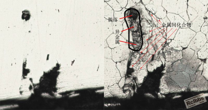

异金属

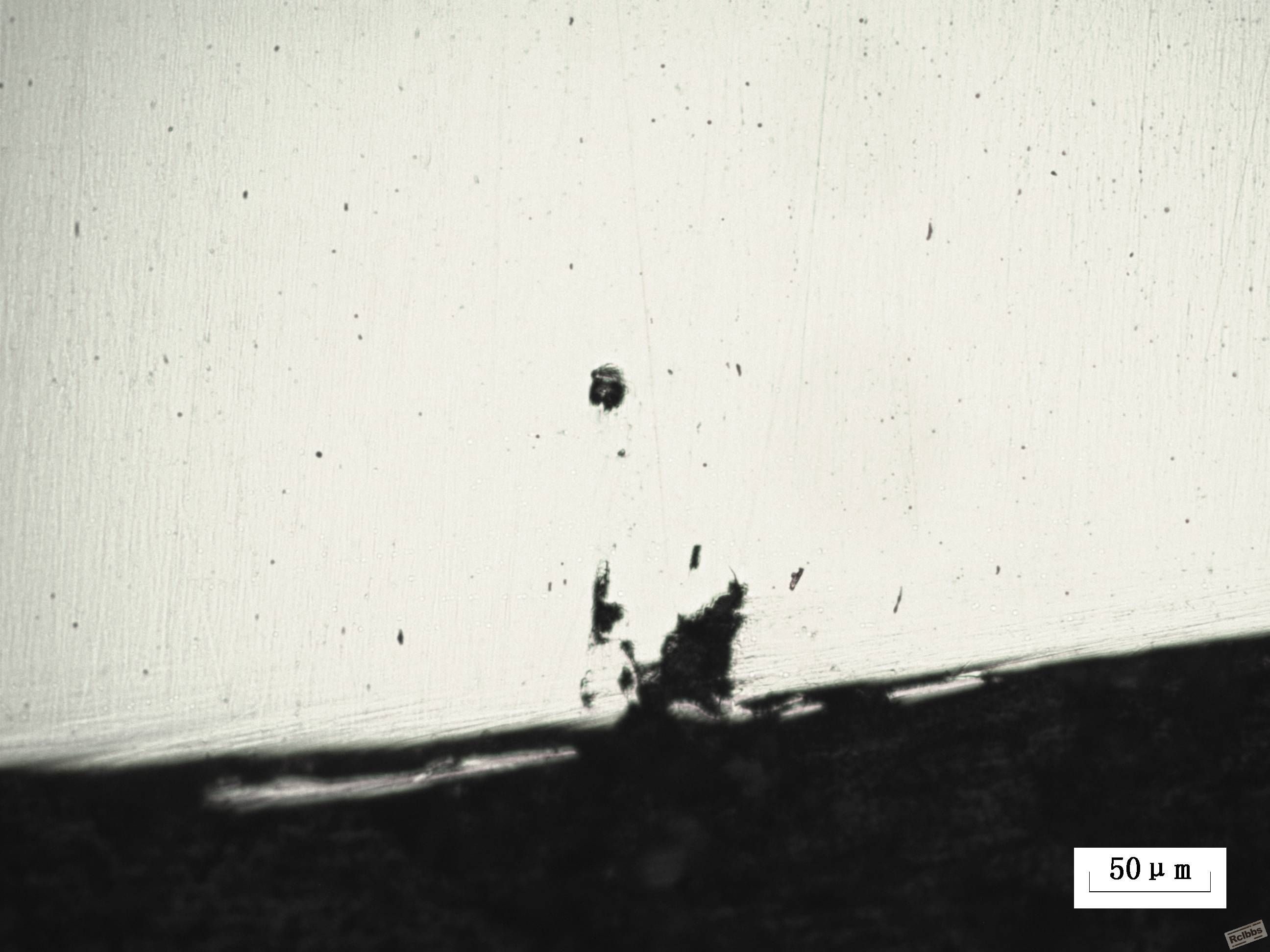

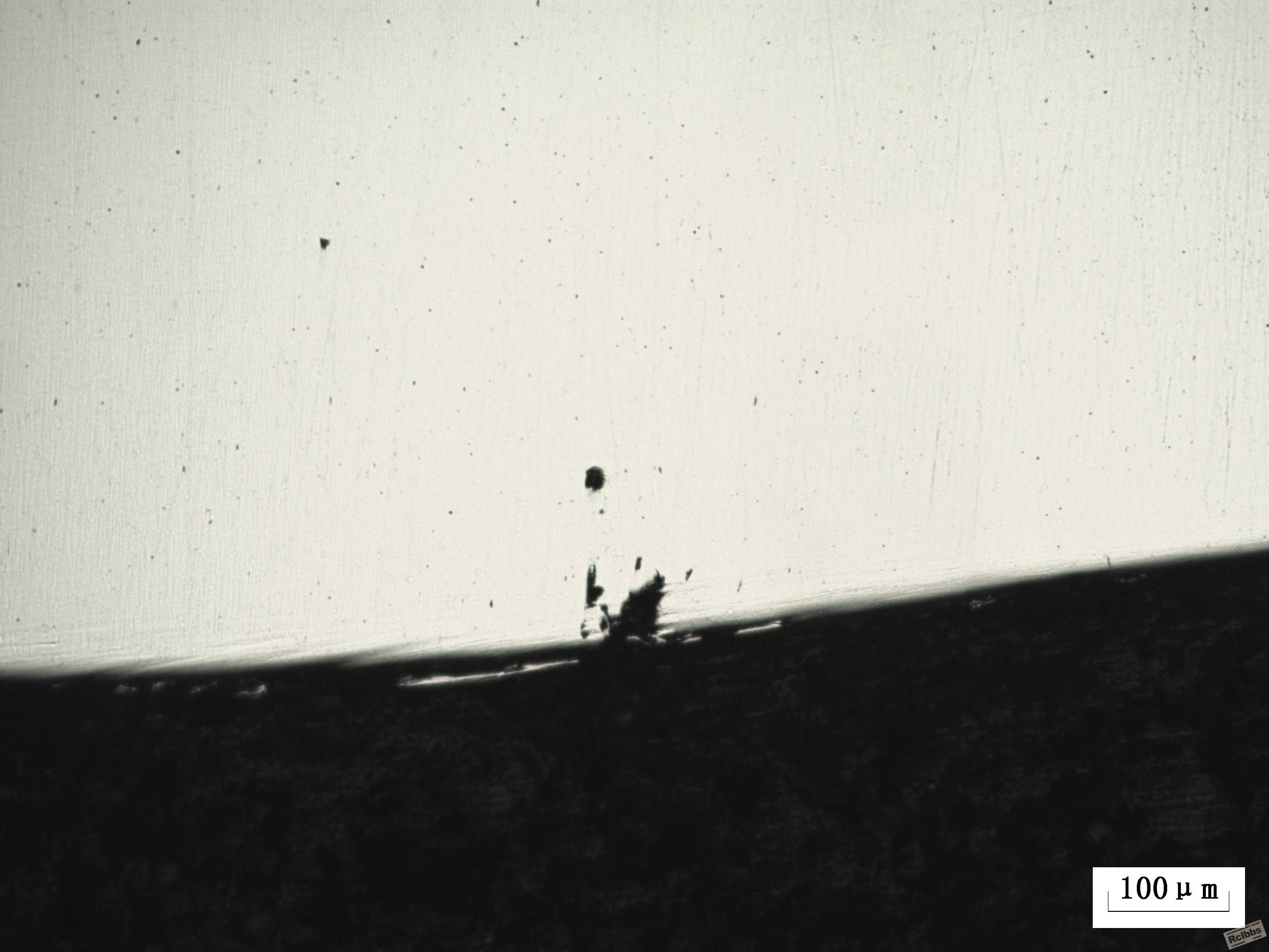

制样少磨了一些,裂纹里嵌有碎屑
去掉碎屑,裂纹截面应是这样的
也许有人会说,像气泡。
其实,线材经过了酸洗,裂纹已被腐蚀成空腔。
裂纹产生原因,没法确定。

比较腐蚀前后的组织,在腐蚀后组织中出现正常晶粒和不正常晶粒,还有不明成分的金属间化合物,所以判断是异金属。

如果是线材,且为一条纵向长裂纹,可能的原因大约是:
1. 钢坯表面有裂缝没有打磨掉(国内钢厂没有对钢坯打磨分级),在后续轧制和拔丝过程中,把这个裂缝带进了线材。
2. 拔丝时,拔丝模有毛刺,伤及到线材表面。
