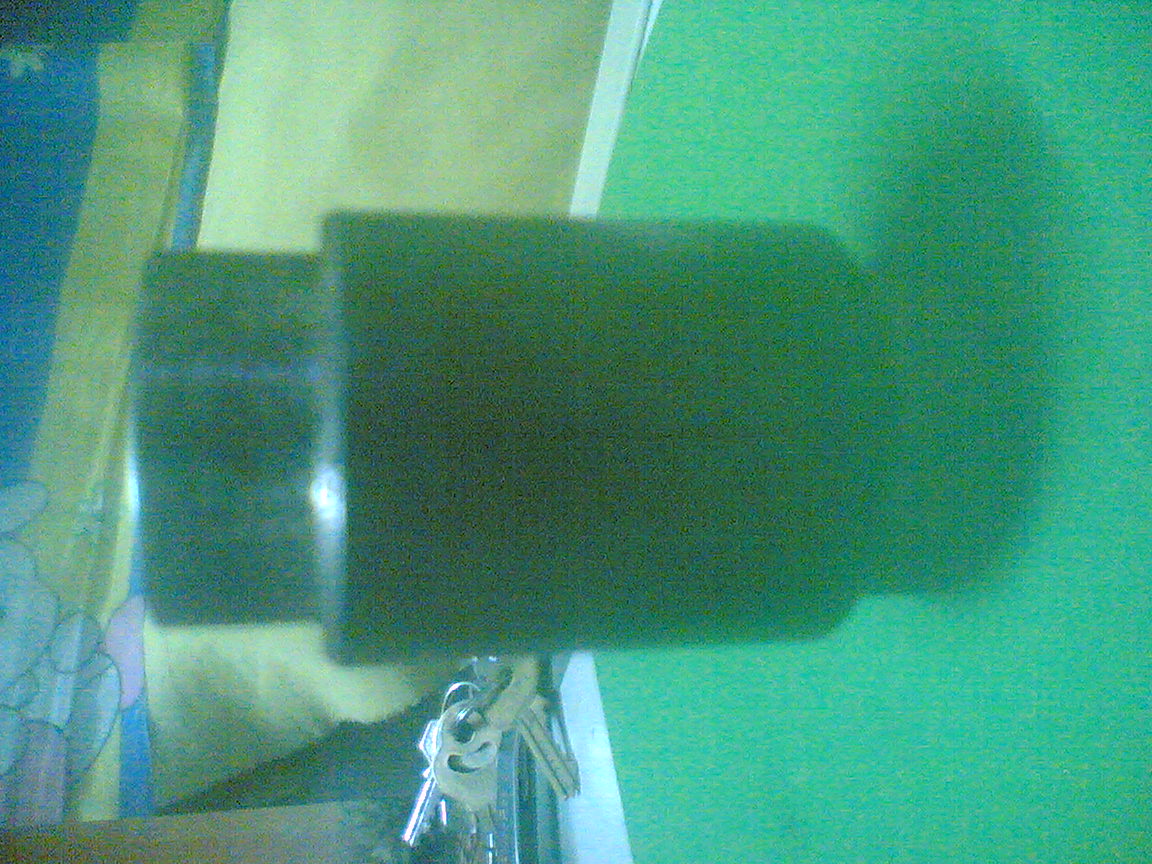

发表于 2007-9-2 20:21:27 | 显示全部楼层 |阅读模式
大家好.有谁能帮我想个最简单的办法装它,直径40MM,长度56MM,而我们单位只有盐浴炉和高频,要求HRC55-60.我们现在是焊接钢筋筐,特费时,而且成本过高.还有用什么样的介质更划算而且稳定?谢谢

象这种零件,用盐浴炉我们都是扎铁丝,好像没什么特别好用的方法

用铁丝绑一下,记得托住底,然后盐炉加热就行了。
还有就是你的直径多大,看样子HRC55-60好像不太容易达到的。
楼主讲清楚了的,直径40

45#钢,直径40MM。这种钢又是直径这么大,淬透性极差。你淬火不淬火都一样。只做表面淬火即可。钢筋筐省了。

用810度,淬盐水比较合适。如果硬度不足就只能上高频了。

这个活用感应淬火吧,但是两端还得有定位孔.
用盐浴炉想做到55-60HRC那是难呀.

感应淬火成本比较低、质量好控制。

采用高频以两端外圆定位
