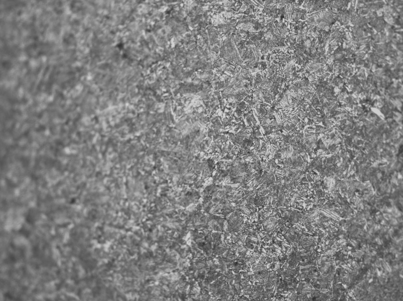

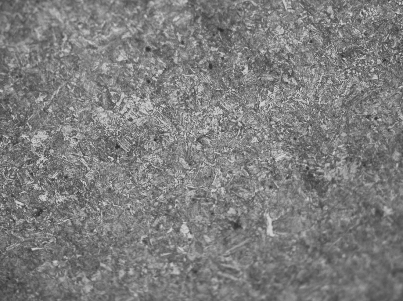

材料为20Mn2,工艺为900℃淬火,460℃回火.
第一张为冲击33J的金相图,200X
第二张为冲击163J的金相图,200X
两个试样从同一个工件中截取
请大家分析一下这样的组织怎么会造成冲击的巨大差异?(试验条件是可以信赖的)
发表于 2007-9-3 11:56:59 | 显示全部楼层
对比两者的贝氏体含量了,中温回火贝氏体基本没有什么变化。
贝氏体的冲击韧性不如低碳马氏体。

 楼主| 发表于 2007-9-3 13:13:10 | 显示全部楼层
原帖由 fengfeng 于 2007-9-3 11:56 发表
贝氏体的冲击韧性不如低碳马氏体。
能不能就两张图分析一下B和M,哪些是回火后的B,哪些是回火后的M 像这样的回火组织怎样来评它的晶粒度,谢谢

发表于 2007-9-4 15:50:21 | 显示全部楼层
能给张高倍的照片么?
应该具有回火屈氏体(灰色,板条状位相已经不清晰)+针状铁素体+粒状贝氏体(白色块状上面有小点点的)+上贝氏体(淡灰色羽毛状的)。
以上只是凭外观区分,必要还是要结合显微硬度综合判断。
影响冲击韧性的原因很多,单从这两张照片来判断的话,是否具有金相照片上白区越多的试样冲击韧性越低这种特征?反之,意义好像不大。
但贝氏体不如马氏体韧性好这种理论倒是有的。低碳钢焊接中,甚至要求加大冷却速度,尽可能获得低碳马氏体而不要贝氏体和马氏体的混合组织。

 楼主| 发表于 2007-9-5 08:12:08 | 显示全部楼层
原帖由 fengfeng 于 2007-9-4 15:50 发表
能给张高倍的照片么?
影响冲击韧性的原因 ...
多谢指点.
点击图片会打开图片的放大图,已经很清晰了.
"粒状贝氏体(白色块状上面有小点点的)"指的是哪一块呢?
