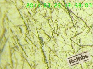

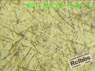

发表于 2011-4-5 12:49:27 | 显示全部楼层
针状马氏体   400倍   过热组织  高碳洛轴承钢材料

发表于 2011-4-5 16:05:54 | 显示全部楼层
回复 3# cixilaike
你看到标准三级是正常的淬回火组织形态,隐晶马氏体和结晶马氏体+颗粒碳化物+残余奥氏体
在标准5级时候是属于过热组织形态了,黑色区域减少,在白亮区增加,可以看到部分针状马氏体,也可以说是颗粒碳化物已溶解,看不到了,或者很少部分存在,
关于是怎样的过热针状马氏体,5楼已经给出了图片,你可以参考
