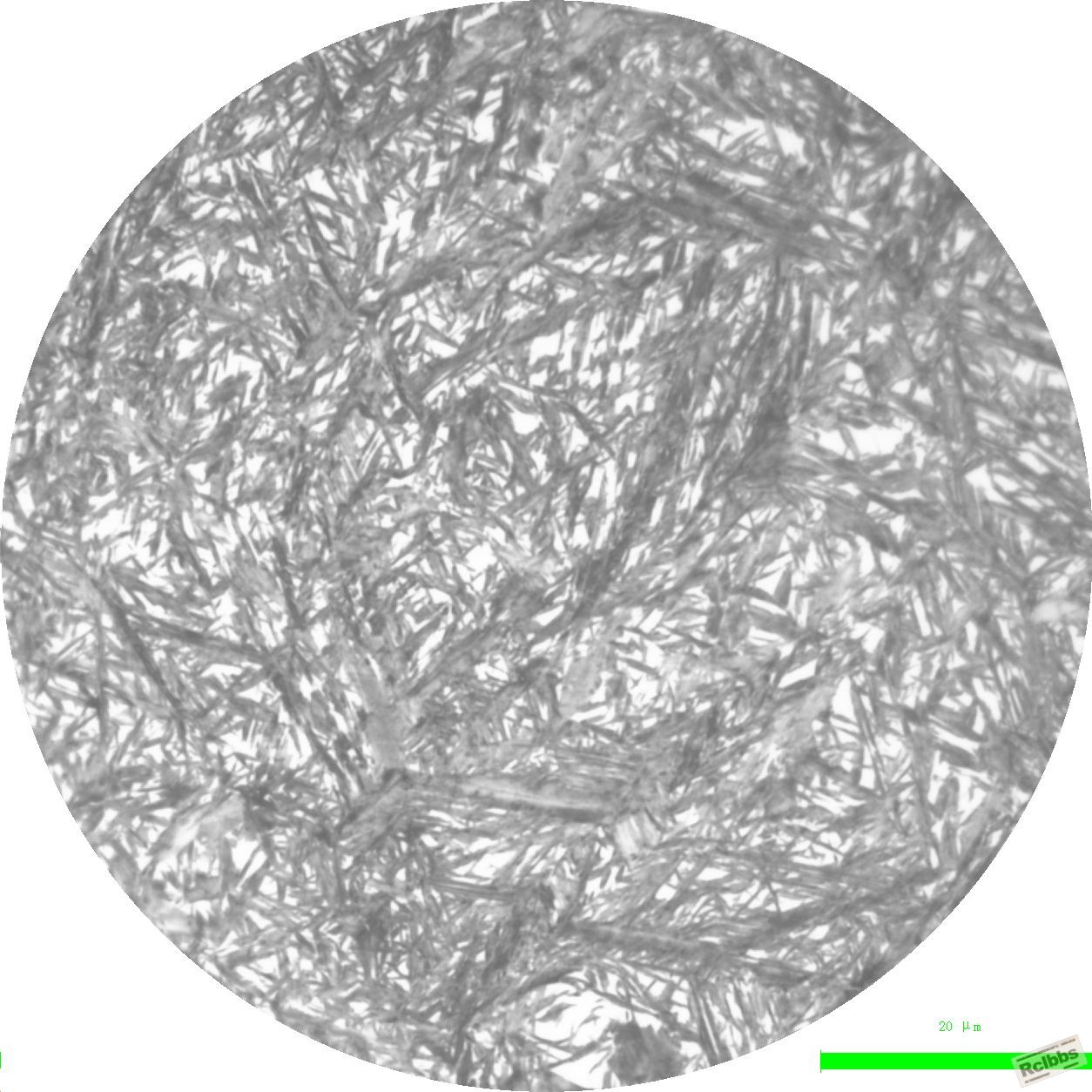

是什么钢种呢
我在轴承钢GCr15中经球化退火后----淬火----回火  在淬火中有温度或保温时间等因素见到过这种组织

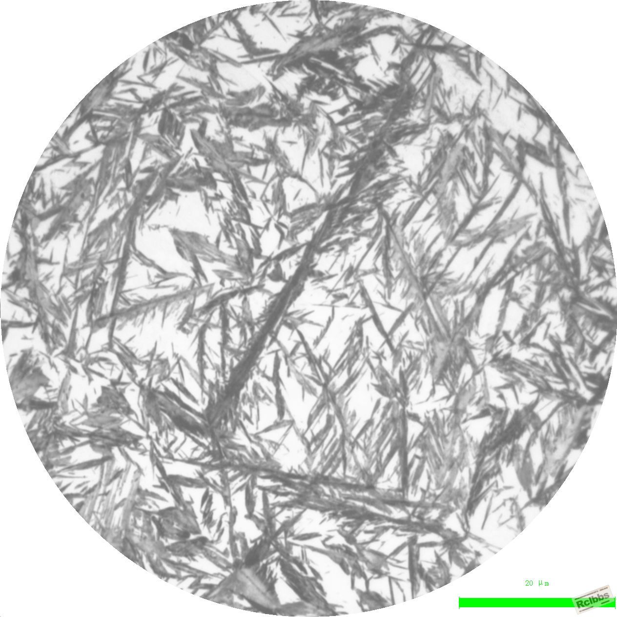

发表于 2011-4-7 20:38:51 | 显示全部楼层
第一张是铁素体吧?

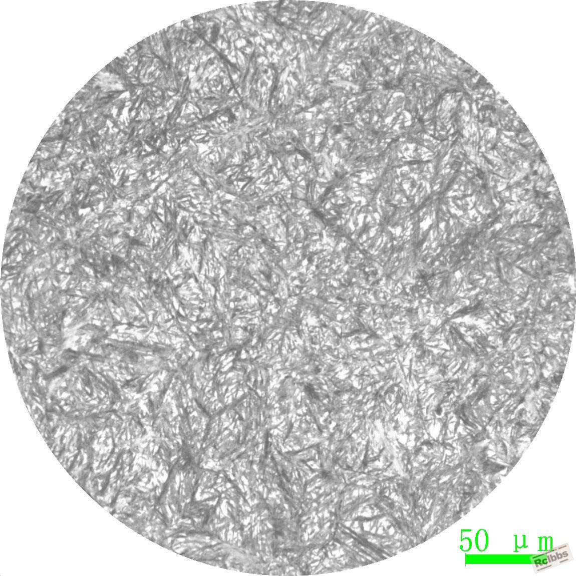

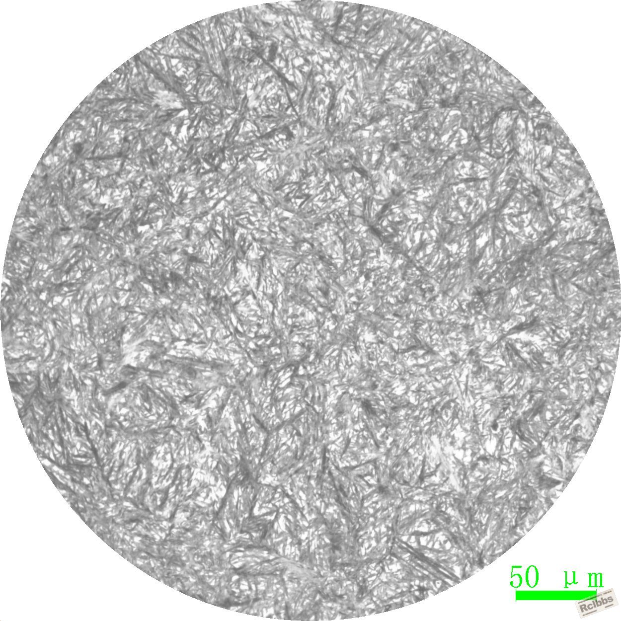

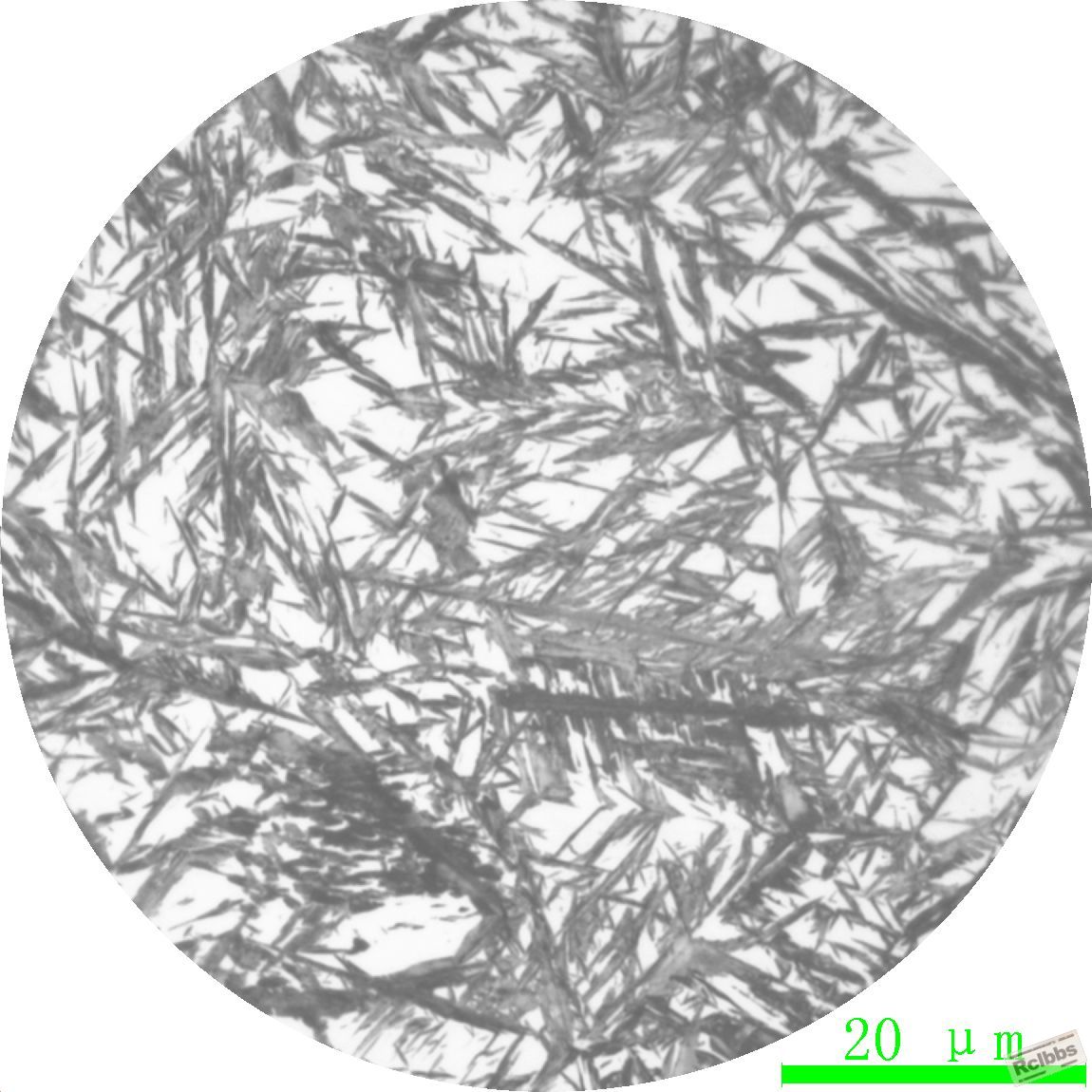

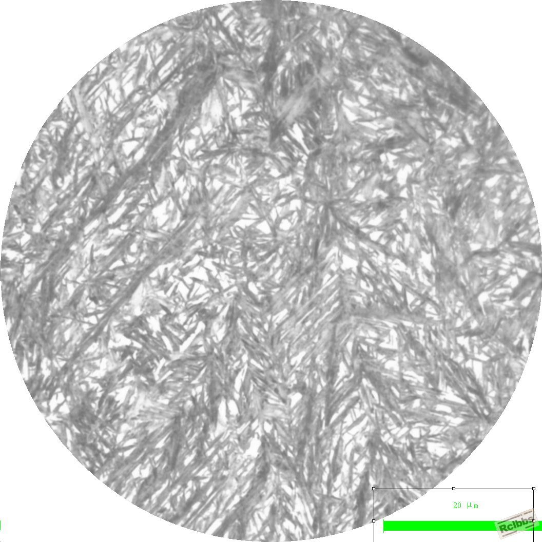

发表于 2011-4-7 20:56:17 | 显示全部楼层

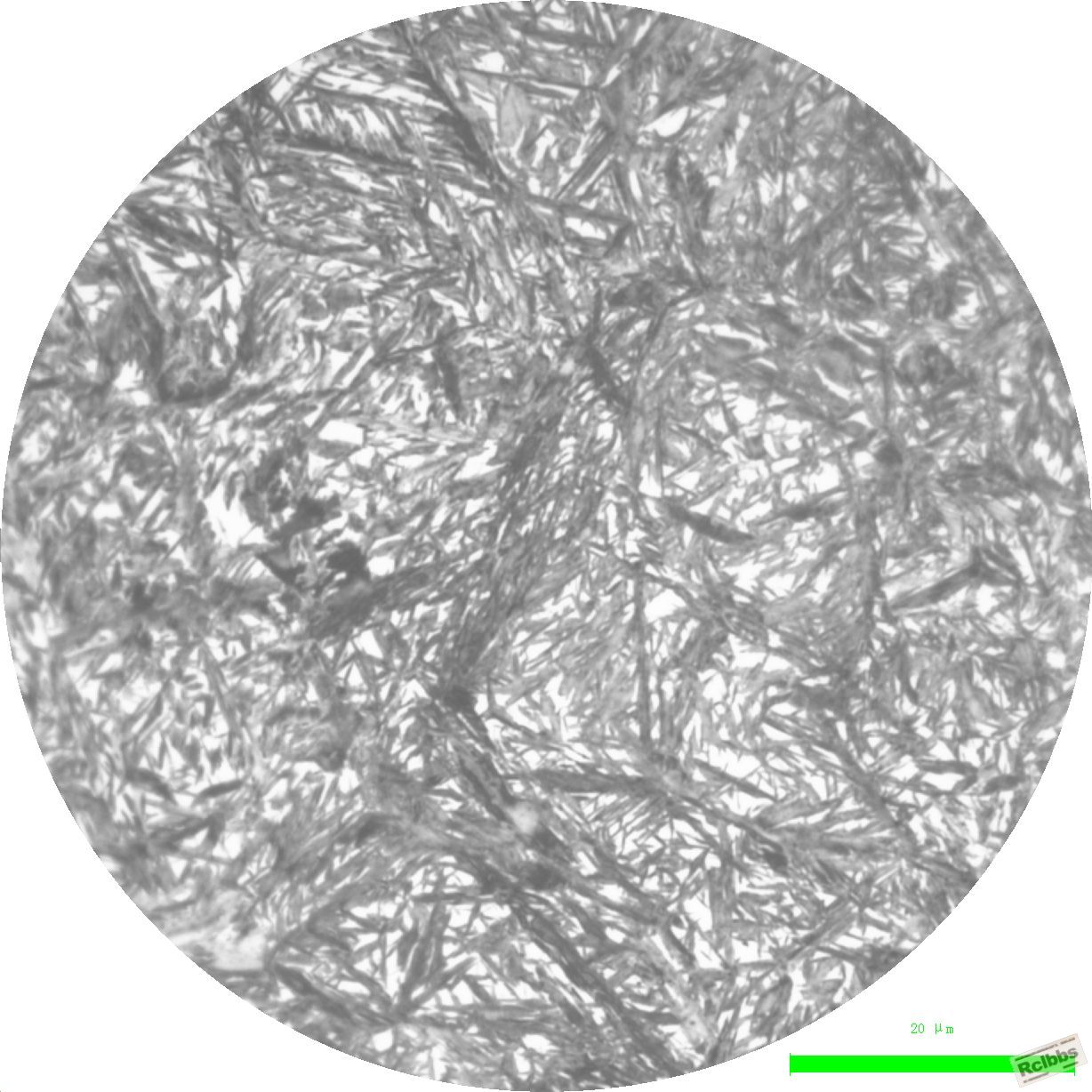

第一张为粒状贝氏体,常在低合金钢等温热处理中产生的金相组织,后几张为中的针状为马氏体。

发表于 2011-4-8 07:56:05 | 显示全部楼层
后几张图片中的白色块状是残奥吗  是的话估计超级了吧
发表于 2011-4-8 10:30:28 | 显示全部楼层
那么长的马氏体针只能用来教学了.
签到天数: 301 天
发表于 2011-4-8 14:02:16 | 显示全部楼层
上楼的,那些深黑色的针是贝氏体
发表于 2011-4-8 15:02:49 | 显示全部楼层
谢谢 楼主。正愁对下B和M 分不清楚 ,要是能解注一下就好了。
发表于 2011-4-8 17:15:34 | 显示全部楼层
我怎么感觉全是贝氏体呢。

发表于 2011-4-18 21:46:00 | 显示全部楼层
褐色的是马氏体,深黑色的是下贝氏体,下贝氏体一般比马氏体大

发表于 2011-4-19 15:13:36 | 显示全部楼层
第一个是粒状贝氏体,下面好像有上贝和马氏体

发表于 2011-4-19 15:37:40 | 显示全部楼层
从几张图片分析的结论如下:
这应该是一组含碳量从低到高的对比图.旨在分析含碳量对贝氏体[主要是下贝氏体]的影响
下面就各张照片简单分析.
1.第一张含碳量很低,主要是F相
2.其余含碳量高些,主要组成是下贝氏体或者下贝氏体和F双相的
由于位向关系,有很少部分的马氏体是存在的.
