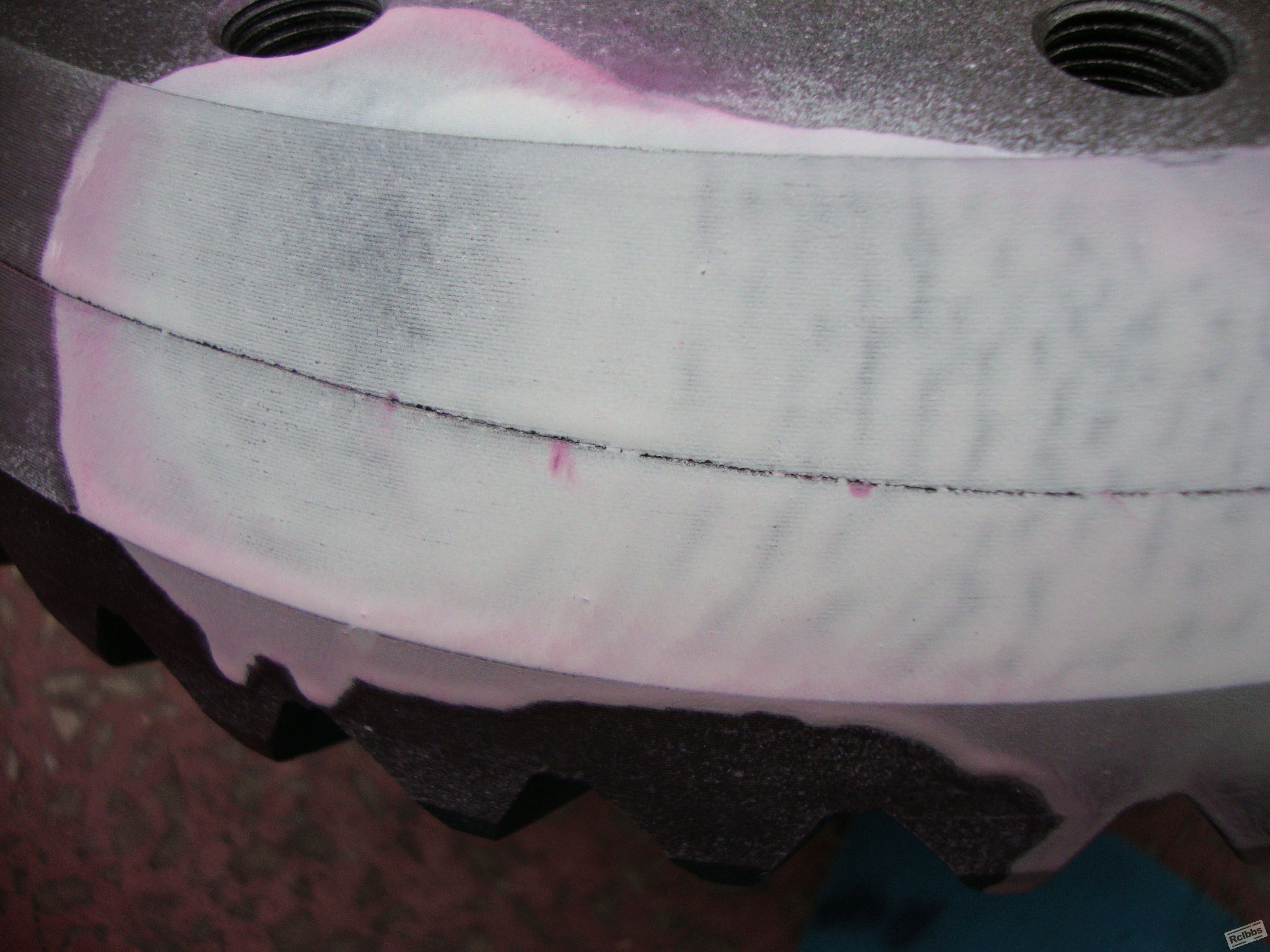

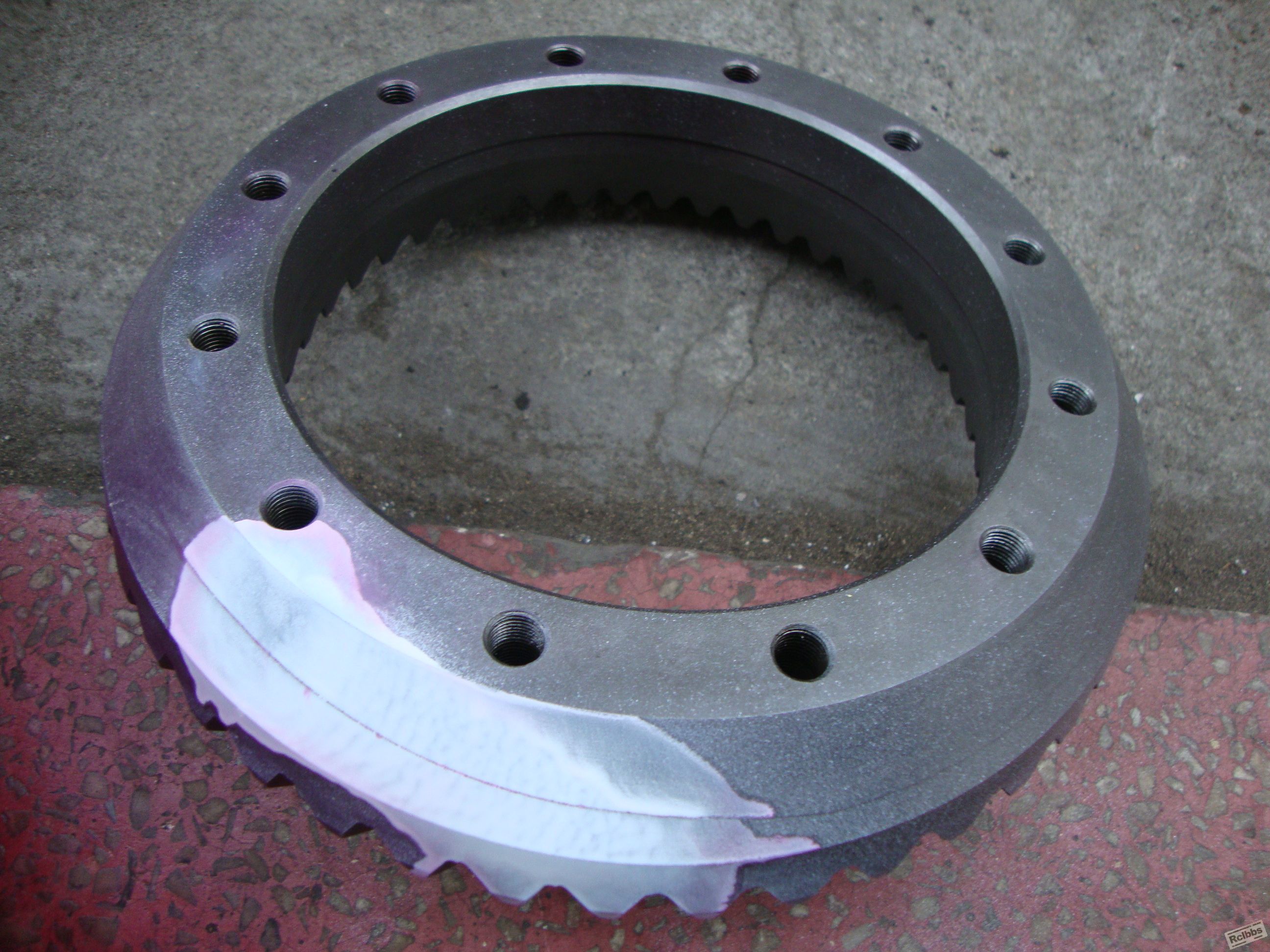

 楼主| 发表于 2011-4-9 13:05:55 | 显示全部楼层
盆齿开裂图
发表于 2011-4-9 14:10:55 | 显示全部楼层
如此裂纹比较少见,多从原材料和锻造的缺陷方面考虑,当然也不排除热处理出问题的可能。

发表于 2011-4-10 08:55:51 | 显示全部楼层
原材料缺陷造成的淬火裂纹
发表于 2011-4-10 09:12:04 | 显示全部楼层
原材料缺陷造成的淬火裂纹比较大。以前安阳齿轮厂曾出过一批齿轮渗碳后放置几天裂纹的现象,是莱钢的料,最后不了了之。

发表于 2011-4-10 09:23:31 | 显示全部楼层
将断口打开观察并金相分析原材料夹杂等。感觉应该与原材料及锻造有关。

发表于 2011-5-13 08:26:02 | 显示全部楼层
对原材料进行夹杂物和金相组织进行分析,看是否合格?我们要有客观证据才好说话。另外,180℃回火7小时,回火工艺不合理,可以180-200℃回火两次,每次2小时看看。
楼主是用渗透探伤做的分析吧!裂纹形状不是很清楚!

发表于 2011-5-14 09:12:12 | 显示全部楼层
可能是回火不充分造成。

发表于 2011-5-14 09:12:44 | 显示全部楼层
出现这种裂纹,一定是原材料的问题,不知经过锻造没有?
 楼主| 发表于 2011-6-12 08:15:59 | 显示全部楼层
厂家的答复为:1、正火冷却太快;2、淬火冷却太快;3、淬火后没有及时回火。简直就是瞎说。我们用他们的这种钢已经4年了,正火、淬火、回火的工艺都没变。我们自己检验分析是裂纹内有渗碳层,应该是淬火前就有微裂纹,属于材料方面的原因。
发表于 2011-6-12 08:38:44 | 显示全部楼层
同意上面多数人的观点,因为原材料存在缺陷,导致淬火时出现裂纹。

发表于 2011-6-13 10:02:38 | 显示全部楼层
看看裂纹深度,再看看组织怎么样

发表于 2011-6-15 08:14:49 | 显示全部楼层
裂纹内有渗碳层的话,这个问题就很明白了。
裂纹肯定出现在渗碳之前:1、正火后2、正火前。拿几个毛培正火前的探伤下
