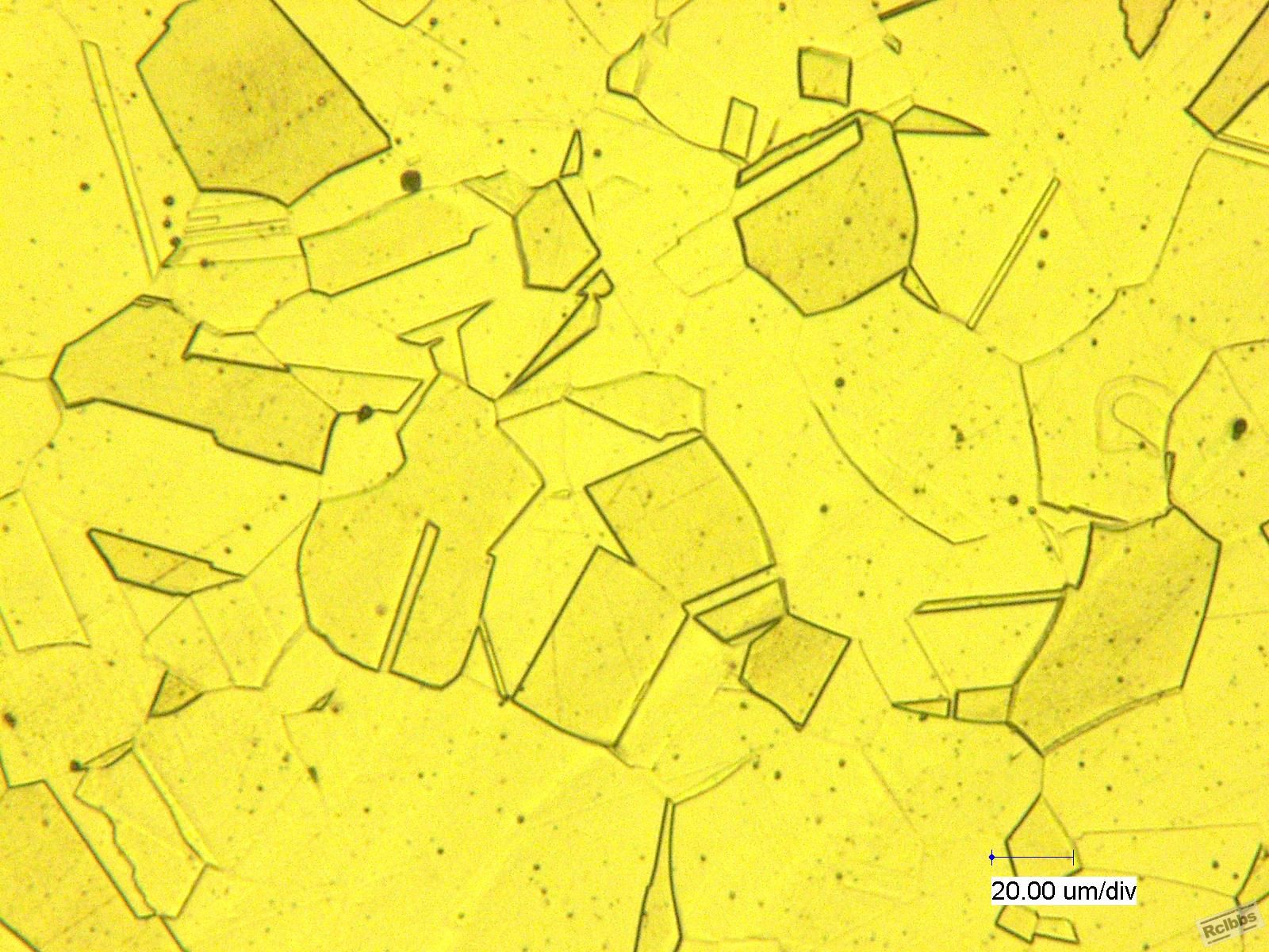

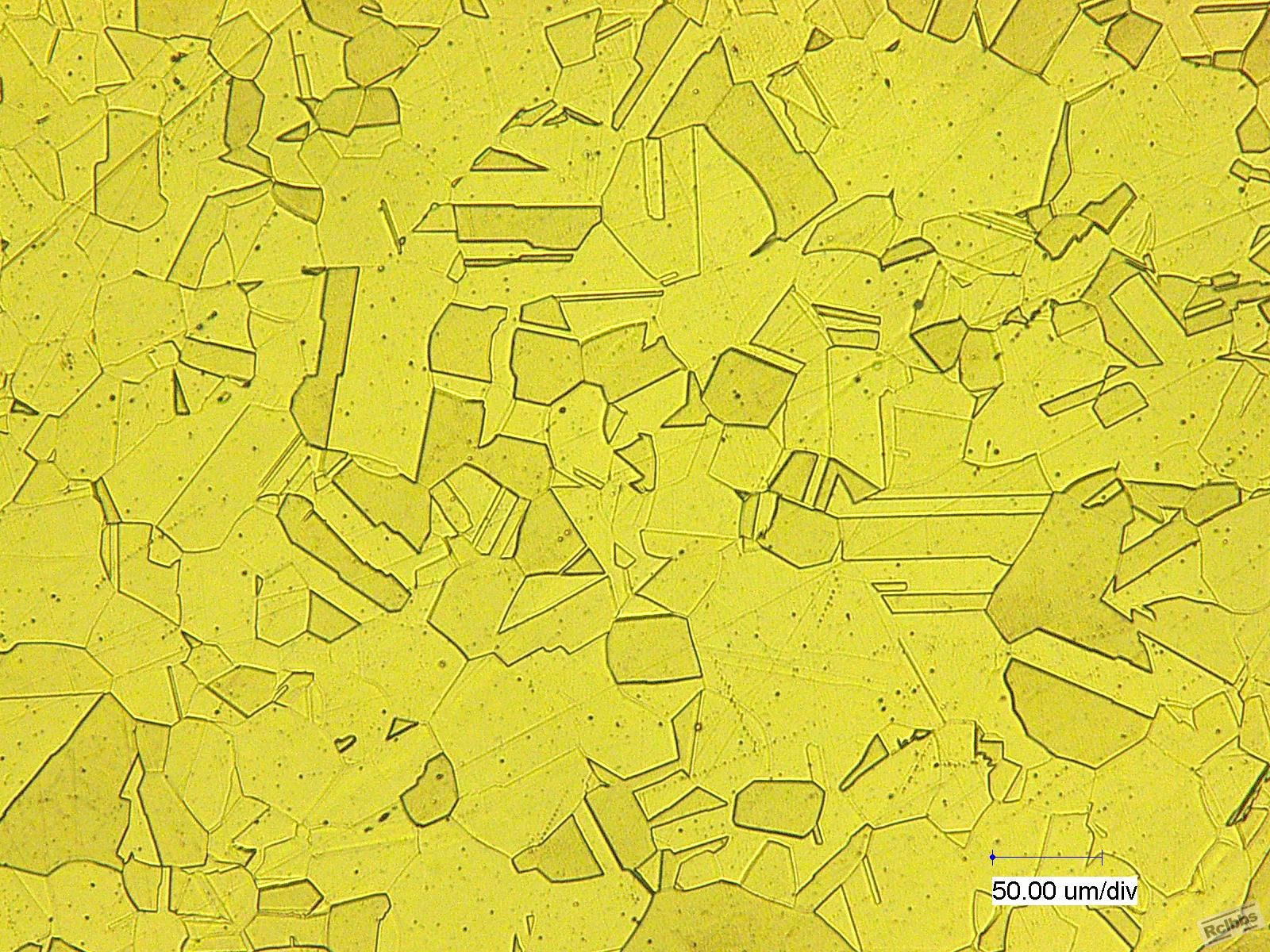

大家好,请问316L该怎么才能完全腐蚀晶界呢?什么腐蚀剂才好呢?
我尝试了十几种腐蚀剂,电解腐蚀和化学腐蚀,但是效果依然不好。
下面照片是用王水腐蚀30秒的。还是有部分晶界不清楚,用截线法测晶粒度就导致不准确了,因为很多地方晶界都没腐蚀出来。请各位做过的指导一下新人。
分别放大500倍和1000倍。大家看看这照片合格吗?

用草酸水溶液电解腐蚀晶界会清晰些。
我认为存在孪晶,用截线法测奥氏体晶粒度会有误差的。
