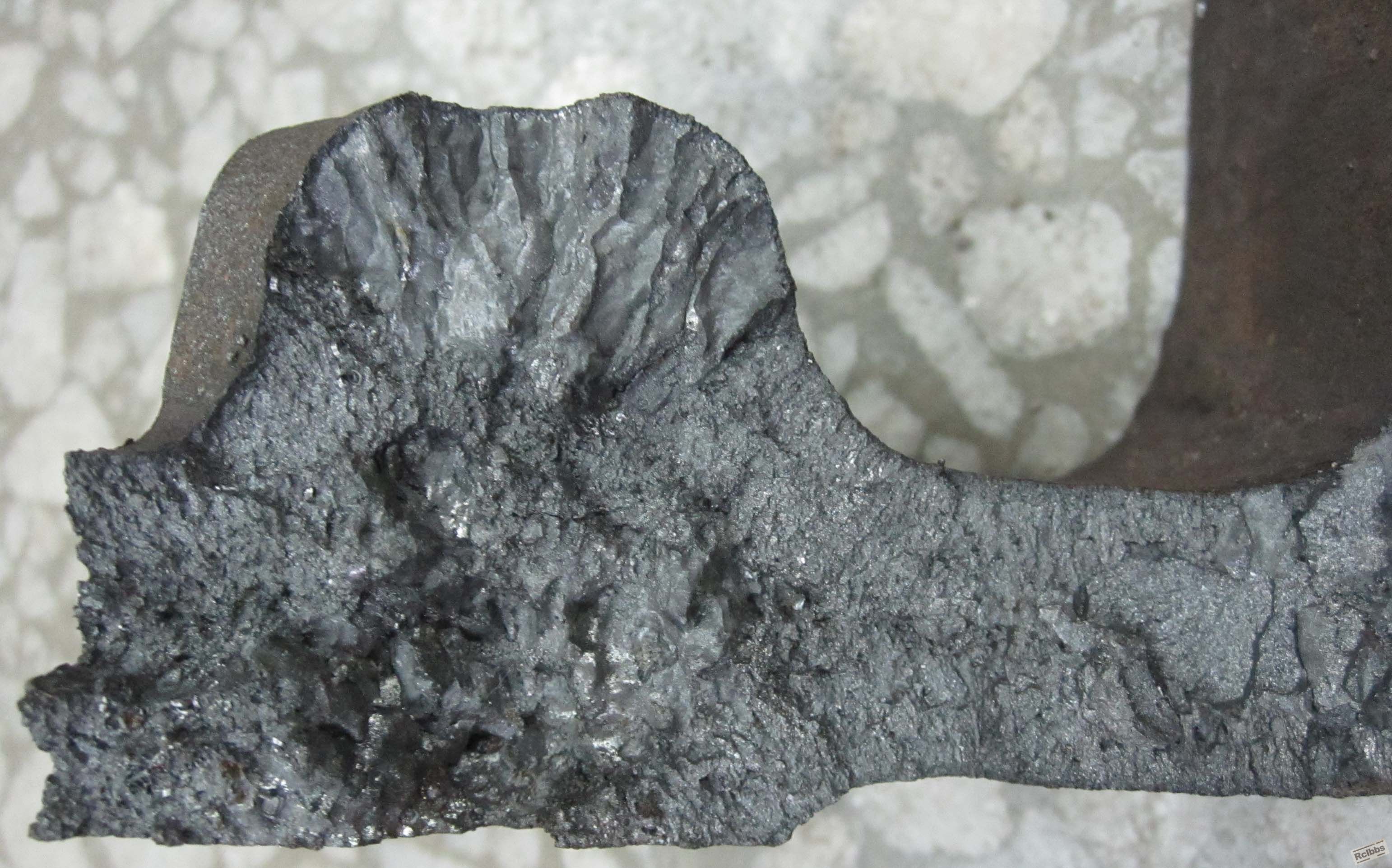

铸铁件断口如照片所示,感觉断口处晶粒粗大,
请教各位老师这一铸件的失效原因。

从上图看原材料心部本身有孔洞存在,从图可以看出上方应为断裂原。需要具体找出原因我觉得应从断裂源取样看哈金相组织。

回复 2# xiaochuan000123
    我感觉你说的那部位不像是孔洞,好像是铸造缺陷(晶粒长大)吧?

我碰到过一个类似的铸件断口,经过扫描电镜观察和能谱分析,大多数区域呈沿晶断裂,沿晶断裂表面含S、P量较高,最后认为是铸造时合金的有害元素局部偏聚导致铸件在工作中早期脆断。

这是铸铁件?怎么看起来像是炉渣铁。

怎么感觉断口像严重过烧,晶粒应该很大,材料原因,

我同意2楼和四楼的看法,一晶粒度是比较粗大的,从图可以看出上方应为断裂源,二是左下方几个黑点部分是有孔洞现象存在,觉得材料本身有缺陷存在引起失效之一
还得做个金相分析看看
还有请楼主提供材料是怎样的工艺状态,

看着有气泡孔洞

裂纹源在心部裂纹处

照片不太明显。拍的闪光利害

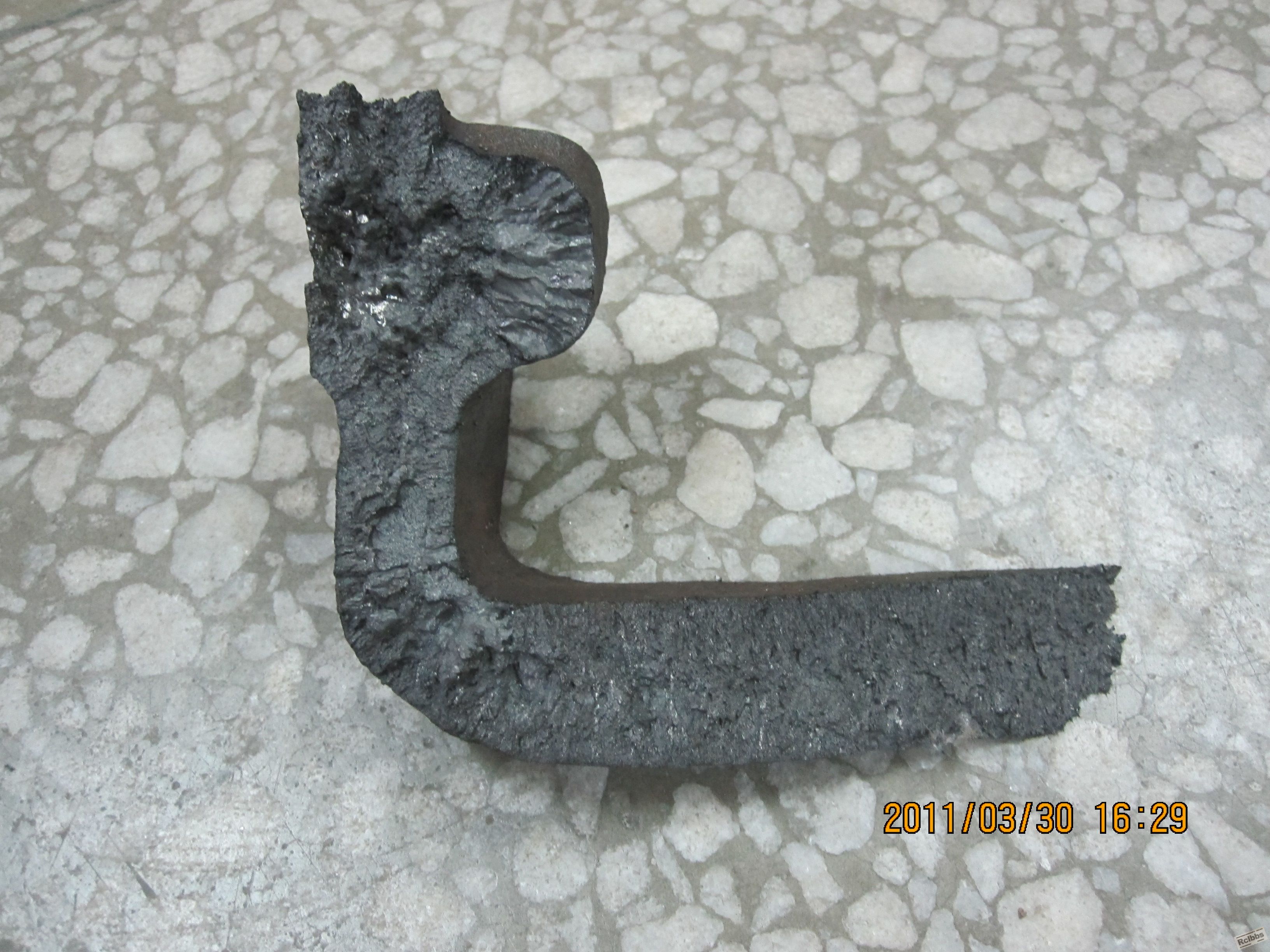

回复 11# motata
    再传一张,请大家分析分析

晶粒粗大,且心部有空洞,应该就是裂纹源
