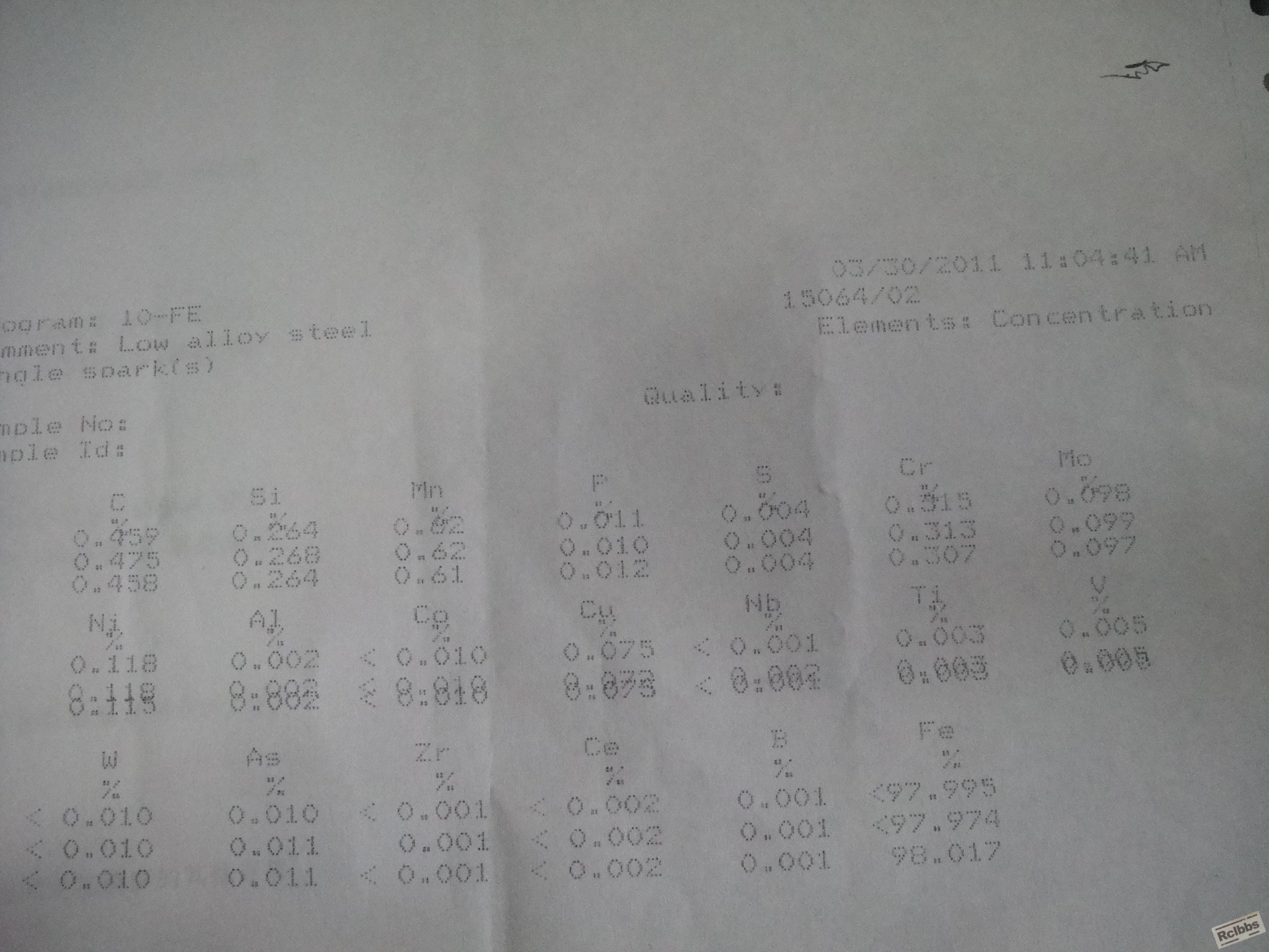

请问此45钢Cr, Mo是否超标?并提供相关标准

Cr介于合格与不合格的边缘,Mo在GB/T699和GB/T222-2006中都没有提及,困惑中。求指点

45钢Cr含量0.315,Mo0.098,是合格的吗?

应该合格  CR 和mo要是在多点就成42crmo了
