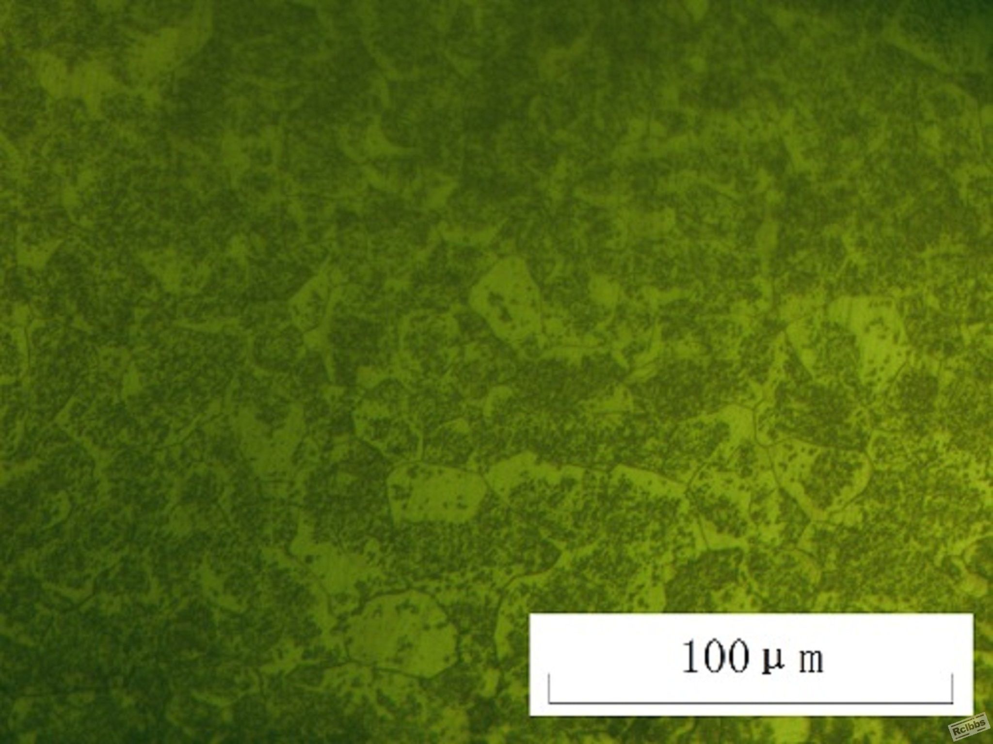

做TP2铜管金相,腐蚀完之后发现表面覆盖了一层东西,连晶界都覆盖掉了,重复了几次都出现类似情况,用的腐蚀剂的氯化铁盐酸酒精溶液。。求解

铜是非常软,做金相很不好做,估计楼主的问题应该是抛光未抛好,表面的脏东西

铜要用极细的抛光膏来作试样。

照理铜金相还算好做。有无可能腐蚀剂浓度过高?配制时注意一下浓度到底多少,不行降低浓度。

腐蚀剂用的是FeCl3:HCl:酒精=3g:2ml:96ml比例配的,脏东西的可能性不是很大,重复了好几次都一样

可否传个图片看看

图片已上传,各位大大看看
