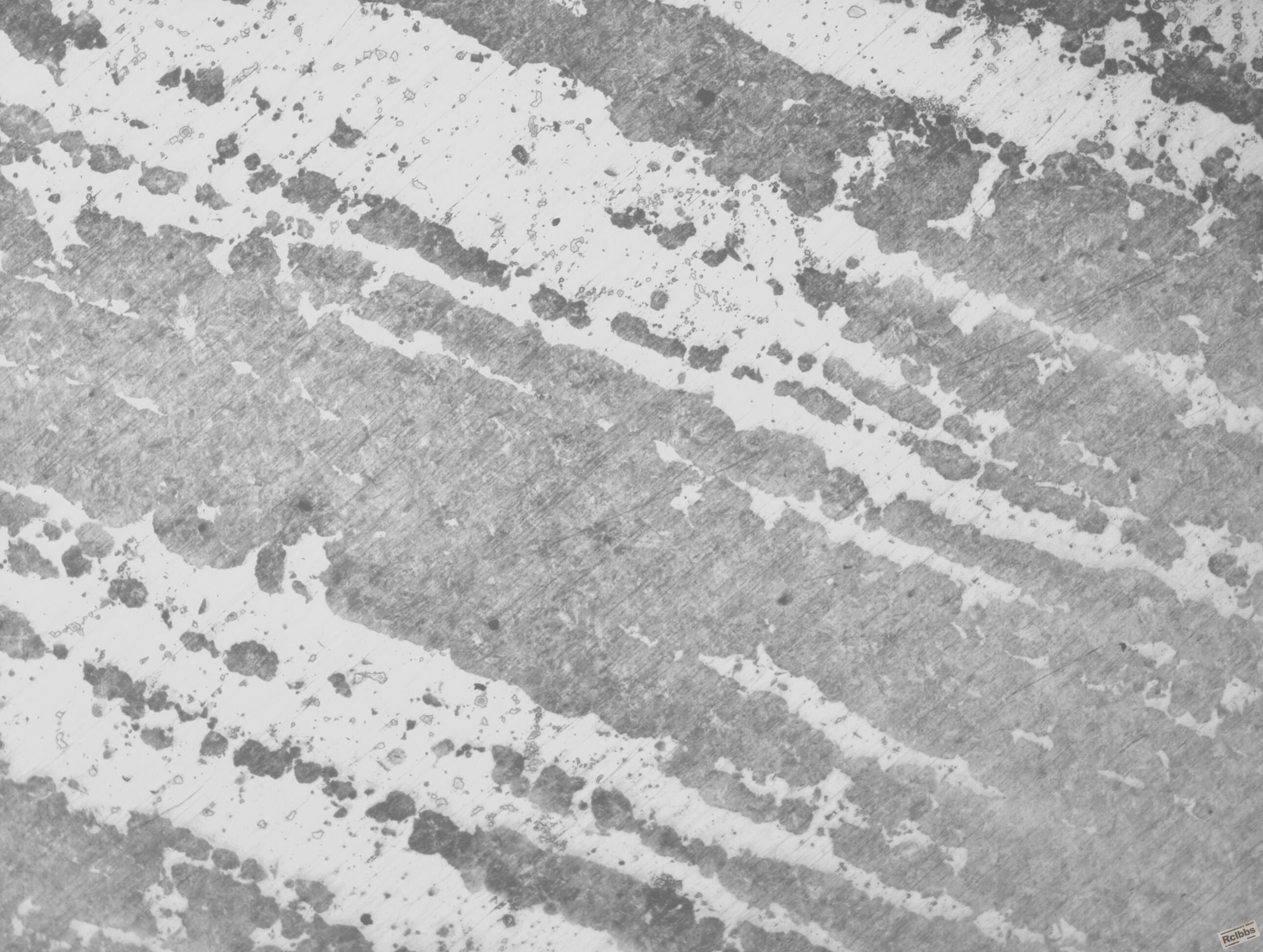

钢号为65Mn,我们已经腐蚀了好多次了 ,金相图都是这样的,白色的条状组织是不是没腐蚀到呢?但是每次腐蚀都是这个结果,不知道怎么回事  一般什么情况下回出现这种情况?

材料状态?
 楼主| 发表于 2011-4-12 15:23:00 | 显示全部楼层
回复 2# mice00
    冷速为每秒20度
发表于 2011-4-12 15:29:44 | 显示全部楼层
制样没制好.
发表于 2011-4-12 17:22:28 | 显示全部楼层
磨去2-3mm重新抛光
 楼主| 发表于 2011-4-12 19:52:38 | 显示全部楼层
回复 5# 烟台
    已经弄了好几次了 都是这样

淬火后未回火?
发表于 2011-4-12 23:32:30 | 显示全部楼层
回复 3# zhagang01
我的意思是,材料经过什么处理? 淬火,调质,还是?
发表于 2011-4-13 11:16:57 | 显示全部楼层
重新制样,多磨掉点再抛光,不要在现在的基础上直接抛光.
要不用显微硬度计打一下白的和黑的部分.如果不是材料偏析,也不不制样.我也很好奇这是怎么回事?

先说啥材料,这样方便分析,比如高碳的材料,白的可能是渗碳体,低碳的材料白的可能是铁素体,你啥材料也不说,就一个金相,电脑上又不清楚,很难从片面的地方看出来的除非是高手!
发表于 2011-4-13 11:34:57 | 显示全部楼层
我的错,没仔细瞧,是65Mn的,这是个类似带状组织,但是可以看出他的偏析严重,我生产中见过,建议均匀化扩散退火!

建议你放两张倍数更大点的照片来.
一张主要是白区的.
一张主要是黑区的.
另外,材料的热处理方式和热处理状态
淬火?调质?

制样没制好.
