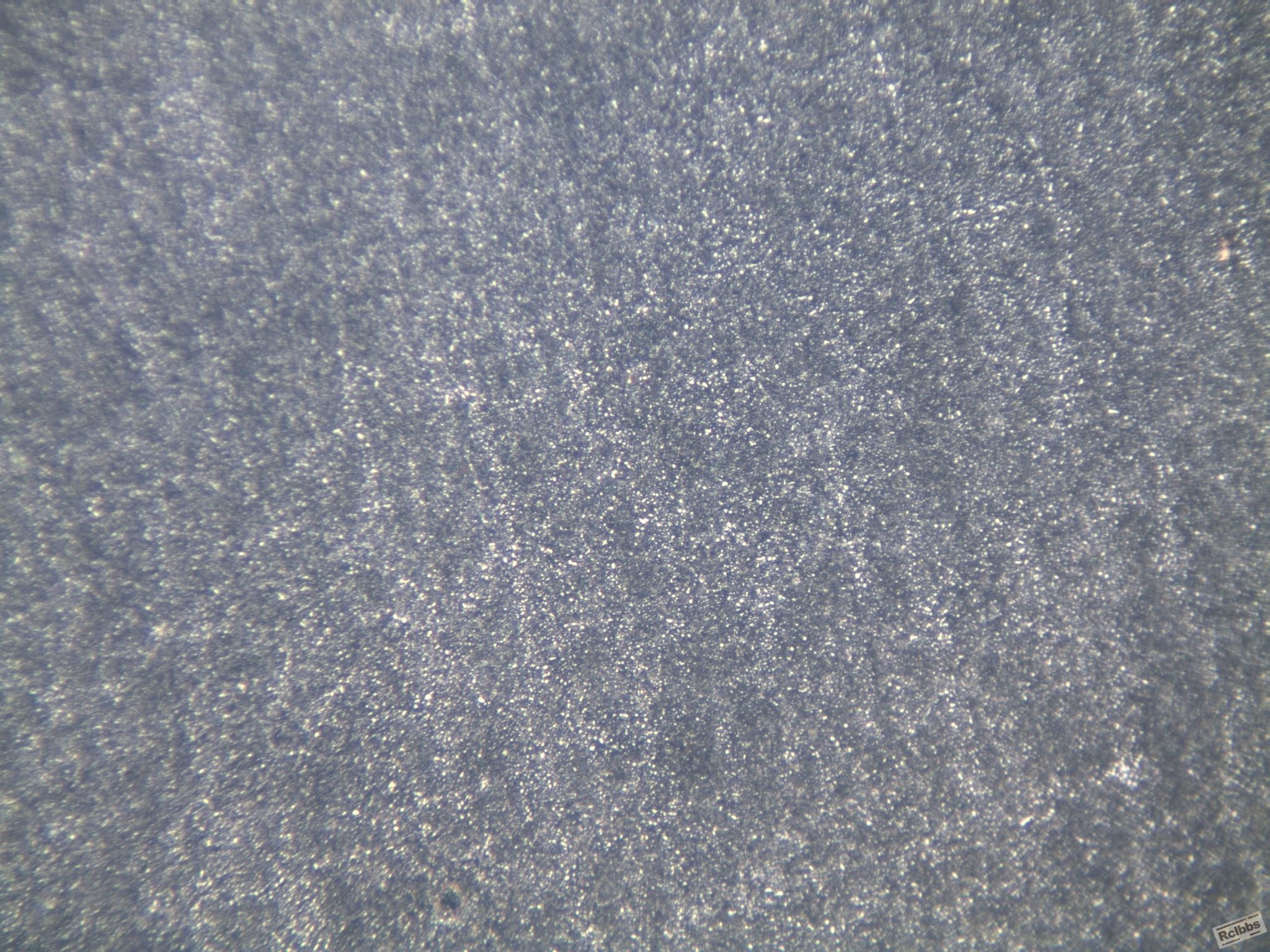

轴承钢GCr15的组织,请专家分析一下什么组织,基体高频淬火+回火,原来硬度750HV,现在产品经表面喷涂后,基体的硬度只有43
0HV。下图为基体组织。

发表于 2011-4-12 11:53:22 | 显示全部楼层
第一感觉:回索

发表于 2011-4-12 12:48:20 | 显示全部楼层
首先你的组织照片很奇怪  ,请说明拍于零件的哪个部位?是芯部吗。  确定是400倍的图片吗  ,我看着像100倍的图片。你的图片看不清楚组织,可以看到碳化物,还可以
你的轴承钢尺寸是怎样的,喷涂涂层有多厚?
请说明以上信息,便与大家交流

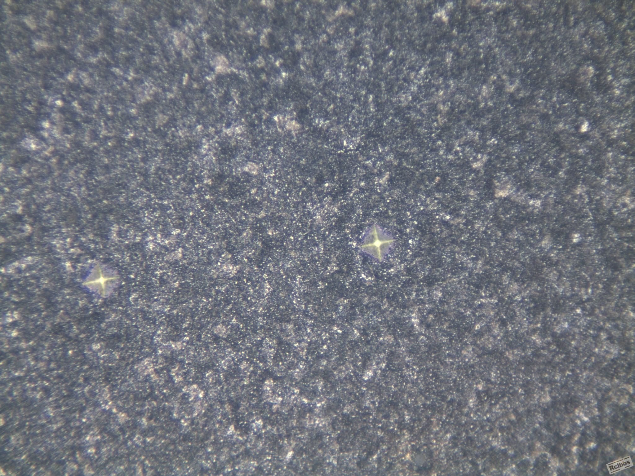

 楼主| 发表于 2011-4-12 14:37:27 | 显示全部楼层
回刘工:确定是400倍的图片,涂层为镍基碳化物(外协),厚度约为0.3左右,此图片为心部组织。上图为冷喷。再发张热喷的,同样的情况,基体组织,硬度喷前750HV,喷后330HV.
400X
发表于 2011-4-12 15:32:08 | 显示全部楼层
喷涂的温度是多少?
发表于 2011-4-13 10:26:46 | 显示全部楼层
感觉不错,带状偏析不严重,未融碳化物很小。

发表于 2011-4-13 21:47:22 | 显示全部楼层
喷涂的温度如果比你高频后回火的温度高你的基体硬度会下降的
