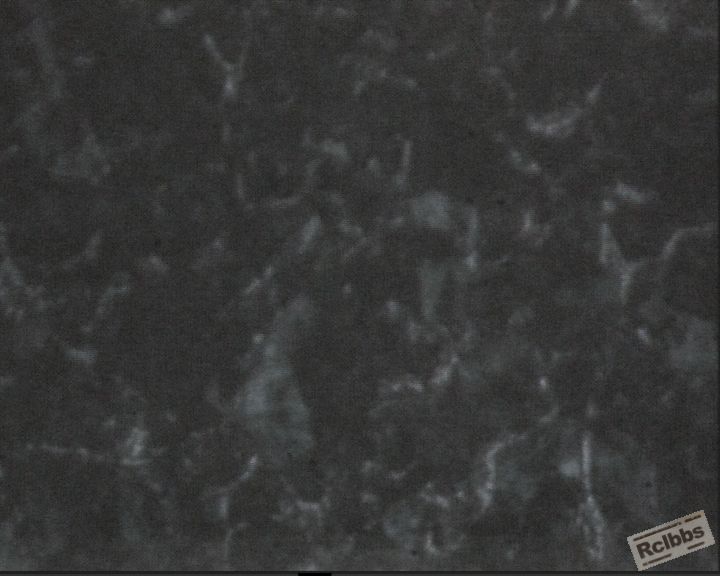

请问这个是什么组织的,这是45#调质的,我分析的托氏体+加火索氏体+条状及网状铁素体,大家看我分析的对吗!急急!

    楼主应该提供这个产品的基本尺寸?形貌特征?技术要求?你目前的调质工艺(包括所用设备,淬火奥化温度及时间,采用什么油淬火,回火温度及时间)?淬火后硬度?回火后硬度?

金相组织分析有网状铁素体是正确的,由于图片欠清晰托氏体看不出是否有,认为形成原因是工件出炉转移速度慢造成了铁素体析出,必须设法改进。

我认为是否装炉量过大,冷速过慢所致!楼主要提供生产过程的细节最好

调质出问题一般在淬火阶段,回火不是太重要。建议检查淬火介质,水冷太慢的话可换成盐水。

金相照片不清楚。。制样有问题,抛光不好。

照片不是很清晰,请楼主发下具体硬度,可参照分析

谢谢大家,我仔细查过了,可以是我的冷却速度慢了引起的,因为我是在做40Cr时做的45#,我只改的加热工艺,可能造成45调质不良
