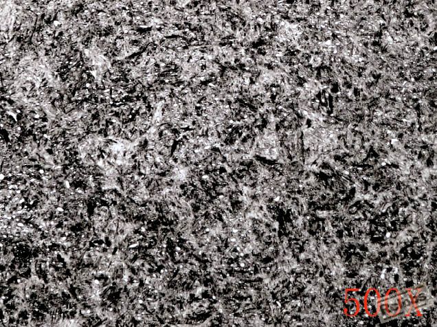

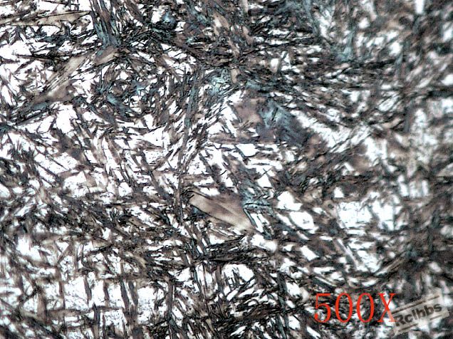

发表于 2011-4-17 09:17:58 | 显示全部楼层
回复 8# cixilaike
第一张是正常组织
第二张是严重过热组织
