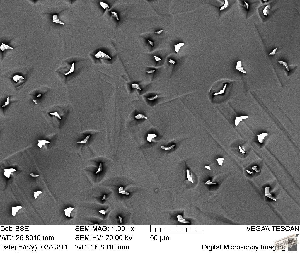

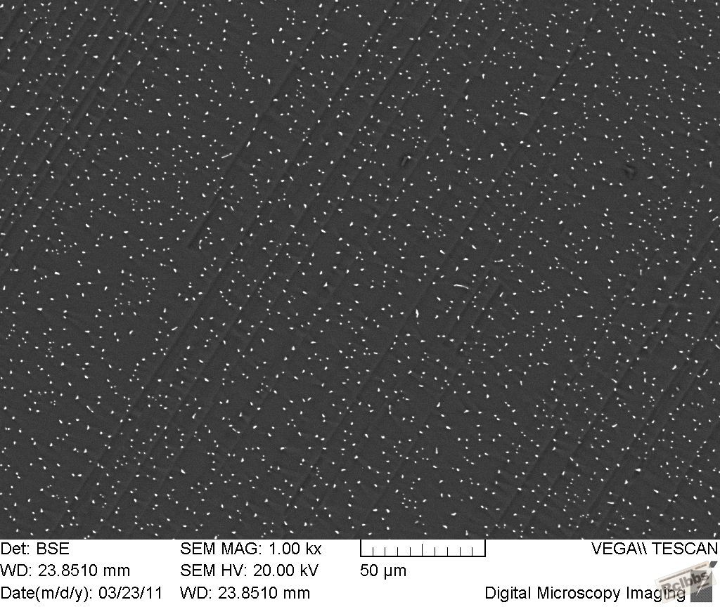

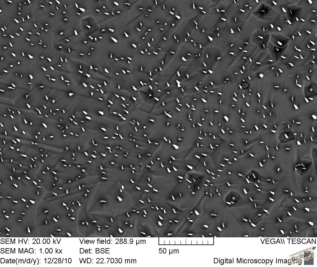

我想测纤维的面密度,体积分数,纤维直径,纤维间距,不知道用什么软件可以测的,请各位指教。
签到天数: 69 天
 楼主| 发表于 2011-4-14 09:42:08 | 显示全部楼层
也就测白色的体积分数,面密度。

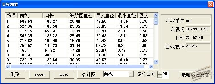

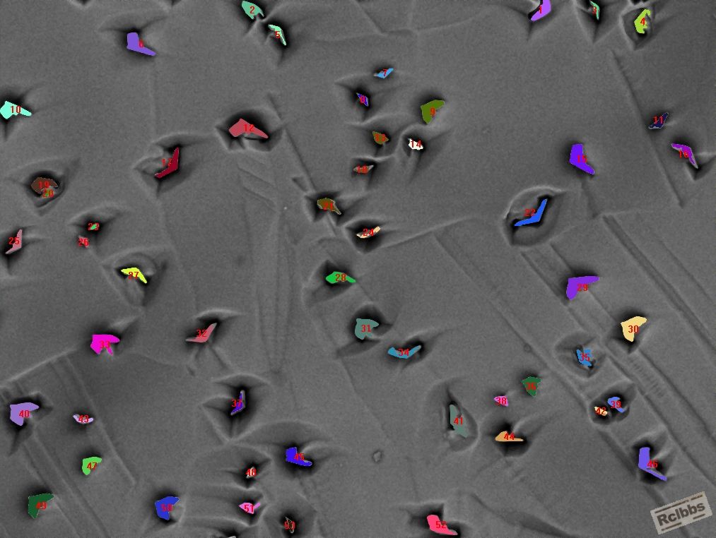

发表于 2011-4-15 09:13:37 | 显示全部楼层
你这个图像比较清楚,通用软件就可以,上面显示的除了百分记含量其他的都不是
真实数据,我没定标。
gtn1314 + 5 感谢分享!
签到天数: 48 天
发表于 2011-4-15 09:20:08 | 显示全部楼层
体积分数也就是2.32%,即百分含量,也就是金相上说的相含量。面密度是不是指单位面积多少个呢,我没测量这个指数,没定标也没法测量。纤维间距这个参数不知你们如何定义,估计也不好测。我有这样的软件,自己写的,如果需要给我发邮件power5318@sina.com

纤维间距就是白色之间的距离。面密度是单位面积的个数。
签到天数: 48 天
发表于 2011-4-16 21:31:44 | 显示全部楼层
去钓了一天的鱼,没去公司,没收邮件,明天我看看,软件发给你没用的,要加密狗才能运行.'纤维间距就是白色之间的距离'"是水平还是坚直算,还是各个方向算,只有明确了定义才能知道能不能算,以前有个算煤的要求和你的差不多,只是他的是孔洞,黑的,圆的.你的是白的.他也要求算这个指标,也是没给明确的定义,所以没法做.
