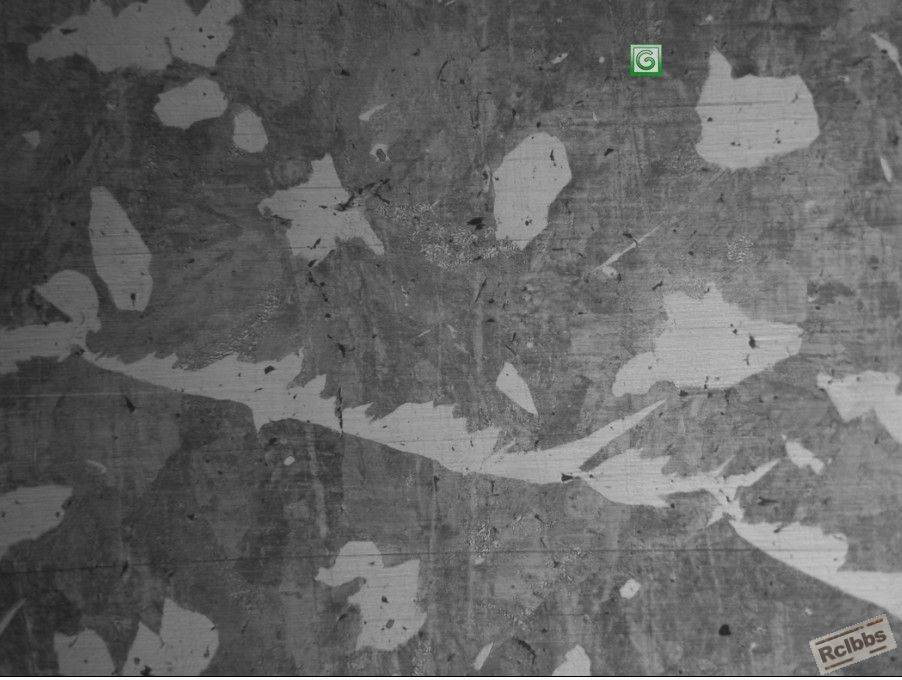

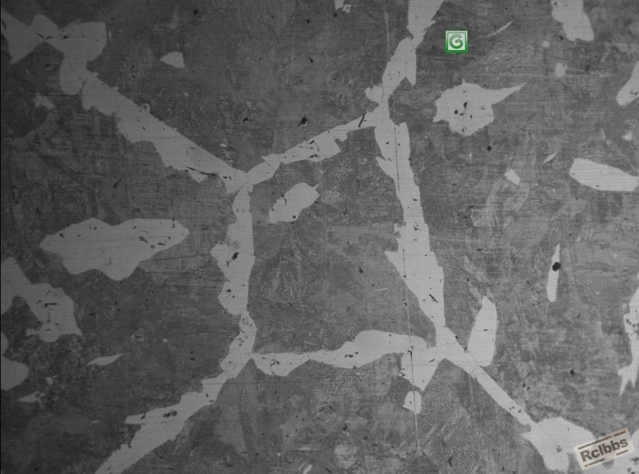

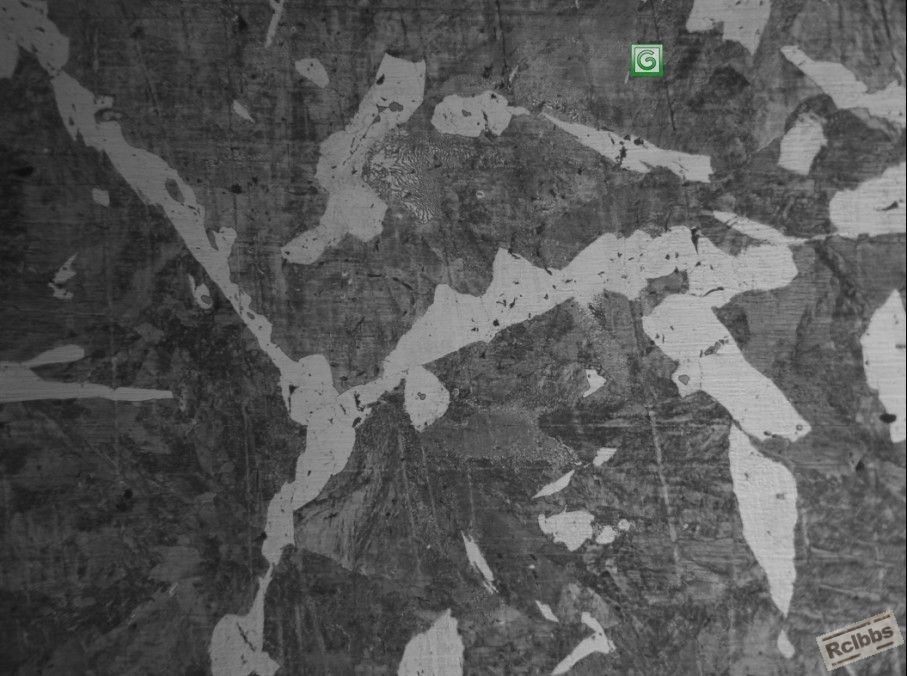

回复 18# ZX771
    不是第一张比较好,是第一张的网状铁素体晶界还没有在视场中(晶粒异常粗大,0级)我今天又去磨了个这个厂交付的其他模具毛坯,晶粒也异常粗大,肉眼就
可以看到晶界,一个100倍视场不能囊括一个晶粒。
100倍
100倍
100倍
有魏氏组织出现
发表于 2011-4-18 13:01:22 | 显示全部楼层
回复 22# youweijie314
通过上面3张图片观察,你的判断是正确的。
发表于 2011-4-18 15:00:07 | 显示全部楼层
回复 22# youweijie314
  绝对的粗大的铸态组织
发表于 2011-4-18 21:22:01 | 显示全部楼层
如果出现魏氏组织100倍足可以看出,但照片中没有显然不是.

发表于 2011-4-19 11:20:37 | 显示全部楼层
块状的铁素体加珠光体。你的工件的热处理工艺能不能讲一下?结合工艺的话我们就好判断产生这种组织的原因了。
发表于 2011-4-24 09:33:08 | 显示全部楼层
看不出过热,看形态,硬度很难达到40度。
发表于 2011-4-24 09:46:40 | 显示全部楼层
回复 16# youweijie314
    我说对了吧!
发表于 2011-4-24 11:39:15 | 显示全部楼层
应该是铸态组织,要不不可能晶粒这么大
