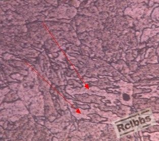

 楼主| 发表于 2011-4-15 11:53:49 | 显示全部楼层
回复 1# 猎猎风
不好意思
    现把照片奉上

发表于 2011-4-19 21:25:11 | 显示全部楼层
就是箭头这部分??
我也觉得像未溶铁素体,
因为那个箭头所指区域的边缘很像那种固态熔化了一半的状态。

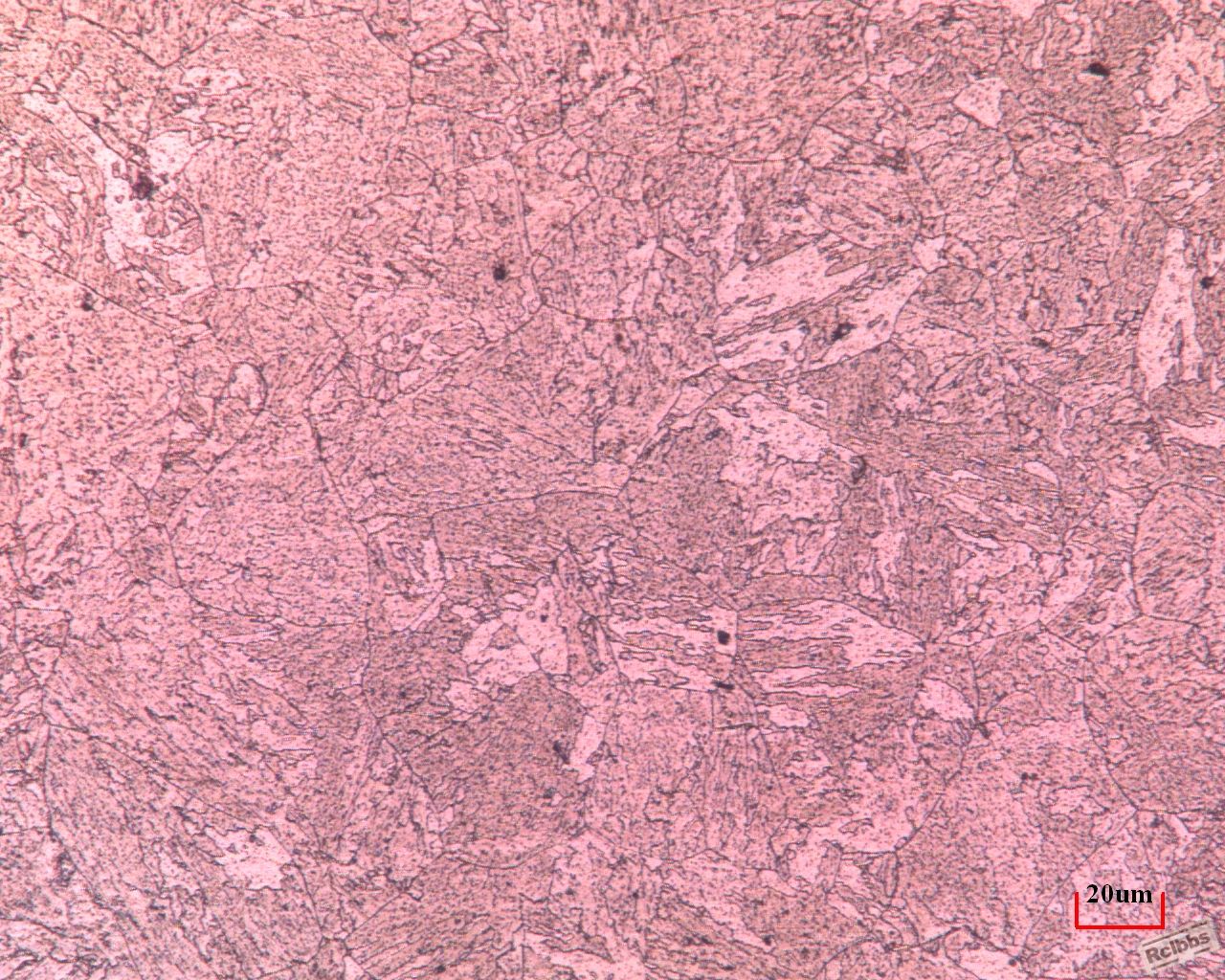

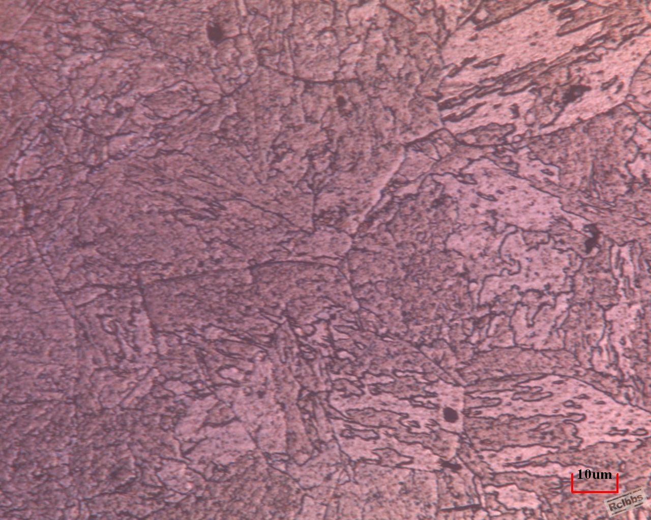

发表于 2011-4-20 11:52:54 | 显示全部楼层
这不是铁素体,而是腐蚀方法不当造成的假象。你可能是用硝酸腐蚀的。白色部位还是贝氏体。用4%苦味酸腐蚀就明白了。
F22锻件冲击值低是和淬火冷却速度不够有关系。材料厚度大就会有这问题。还有就是PWHT后导致脆变,这和残余元素含量不够低有关。

发表于 2011-5-12 10:44:16 | 显示全部楼层
从形态看不像是铁素体,应该是岛状组织(富碳奥氏体岛)在随后的继续冷却过程中发生分解形成的M-A岛,属于正常组织,你这是粒状贝氏体钢吧?
