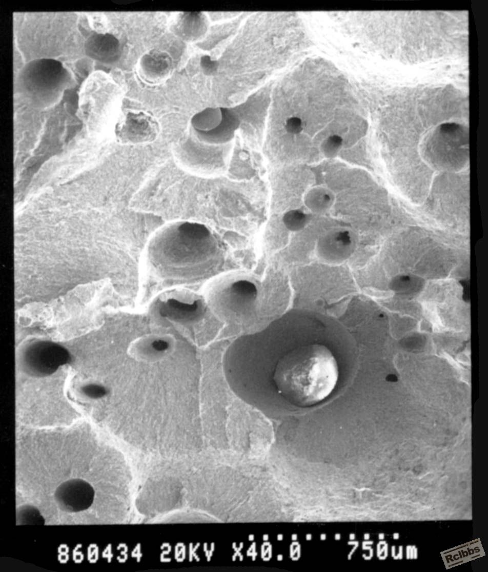

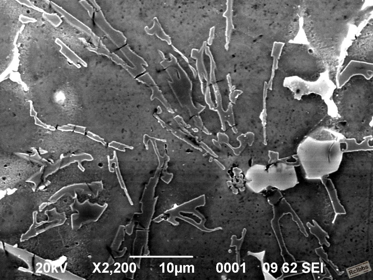

发表于 2011-4-15 23:17:02 | 显示全部楼层
16MnR焊缝拉棒断口扫描电镜照片。
参与人数 1热处理币 +2 贡献值 +2 收起 理由
秋天的风 + 2 + 2 感谢上传!

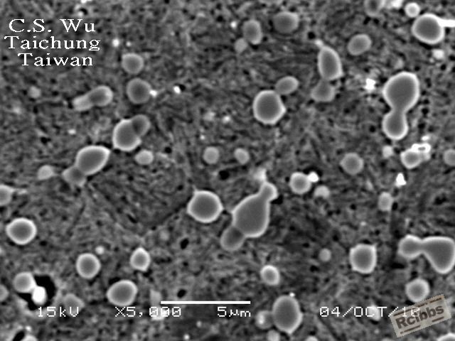

发表于 2011-4-15 23:29:33 | 显示全部楼层
316L的组织和断口照片

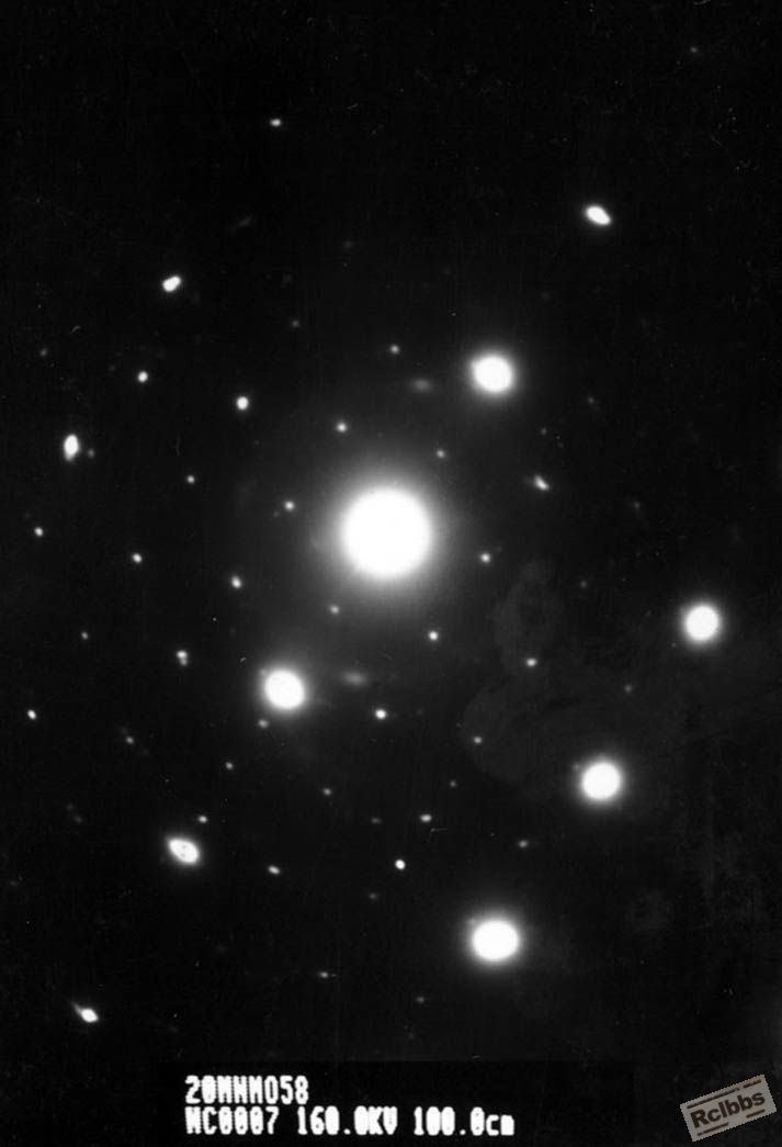

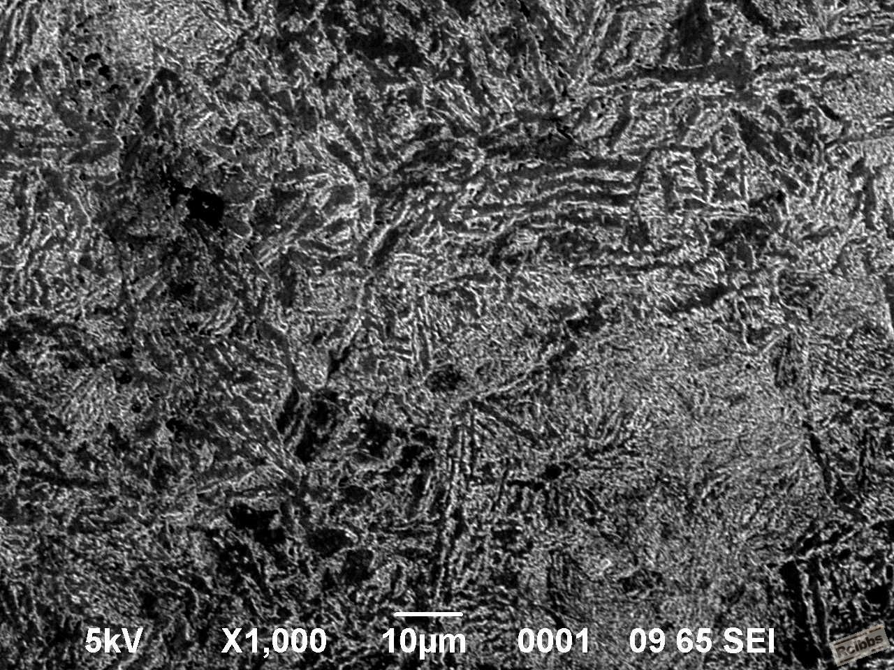

发表于 2011-4-16 00:10:57 | 显示全部楼层
34MnMoB的马氏体透射电镜图片
秋天的风 + 2 + 2 感谢上传!

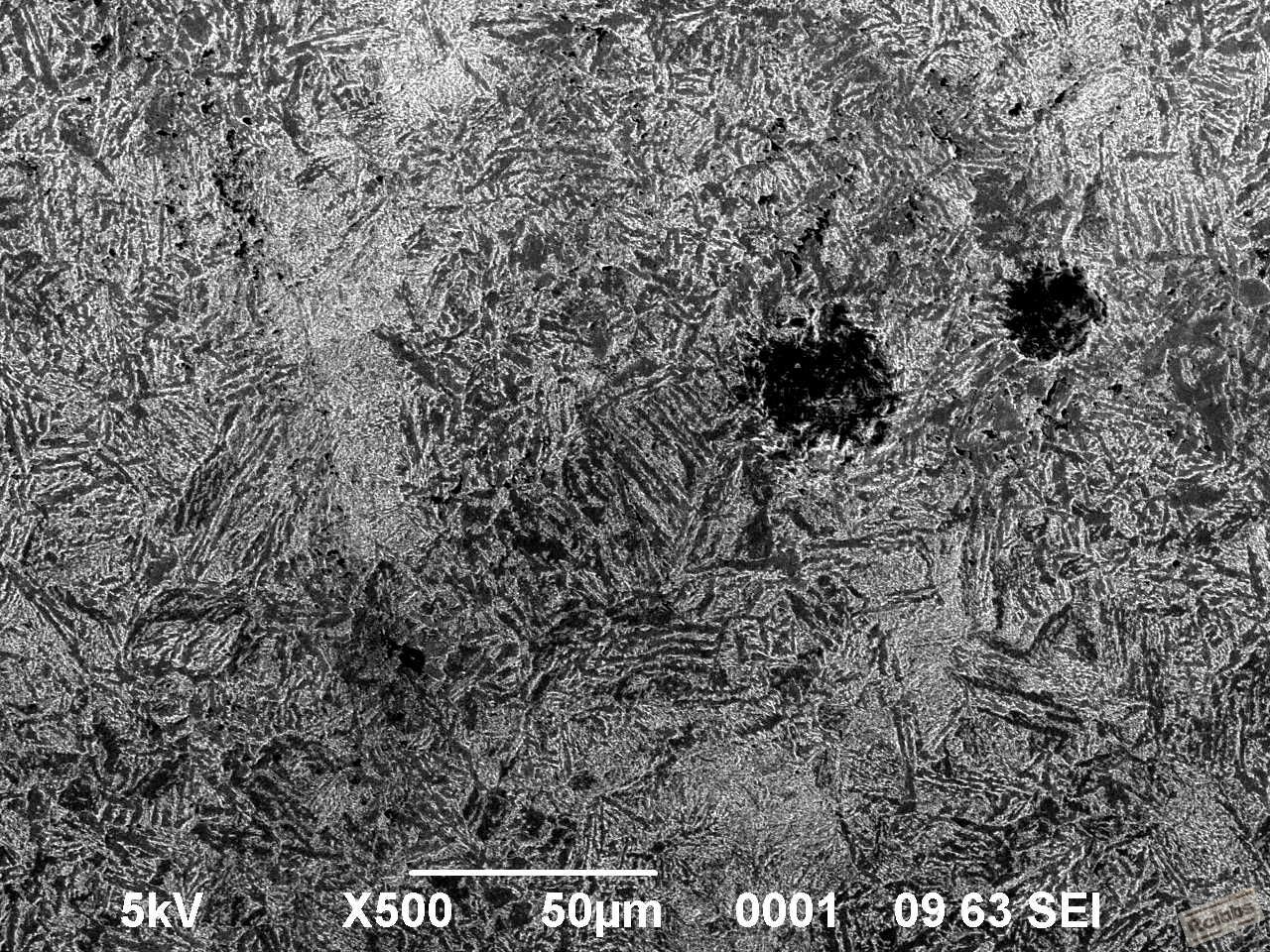

签到天数: 474 天

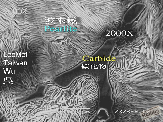

发表于 2011-4-16 22:46:15 | 显示全部楼层
我也湊個熱鬧
P/M 鋼 電子束直射(16_2)與斜射(18_2, 試片傾一角度, 使碳化物微粒較具立体感)
我的SEM照片可都是花錢到附近(開車一小時)大學裡照的.
大猫先生有能力就請多照幾張與壇友分享.
参与人数 1热处理币 +4 贡献值 +4 收起 理由
秋天的风 + 4 + 4 感谢上传!

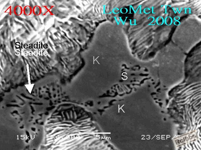

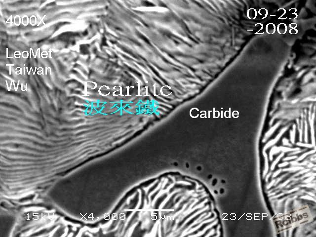

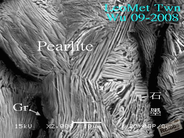

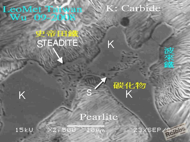

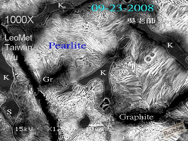

签到天数: 474 天
发表于 2011-4-17 12:52:53 | 显示全部楼层
回复 16# leomet
我付錢付得很滿意的一次SEM照相.
船用Cylinder liner 金相. 規定耐磨相(K+S)要 6~10%.
stove + 10 感谢上传!

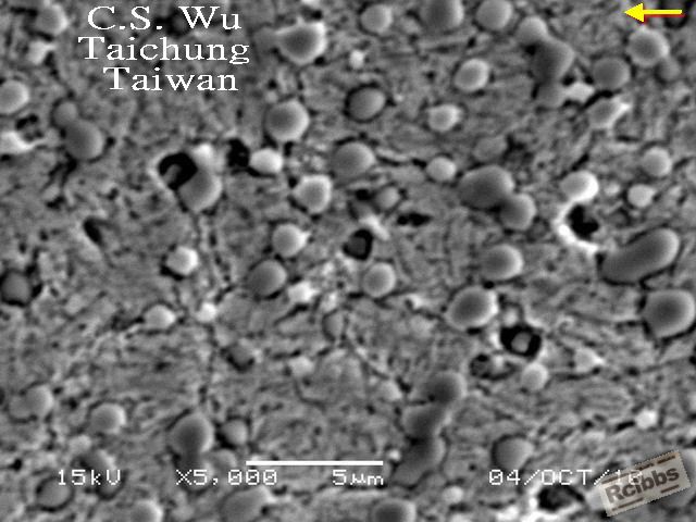

 楼主| 发表于 2011-4-17 22:13:28 | 显示全部楼层
吴老师的图分析的都真好,我只是玩初级的,还没到那么高级,各种相都分析的那么好,我明天就只贴照片吧,还没有分析的这么细。

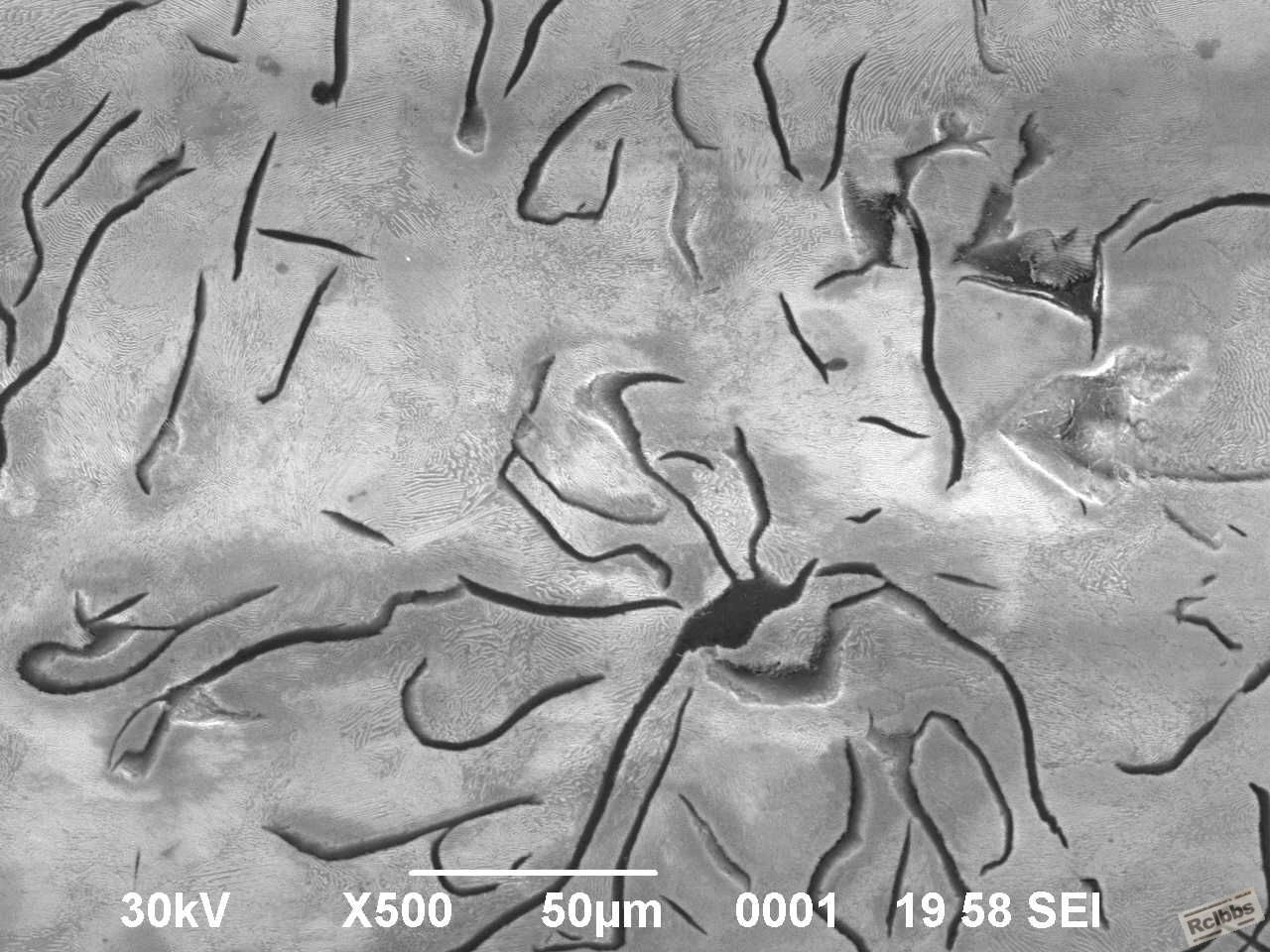

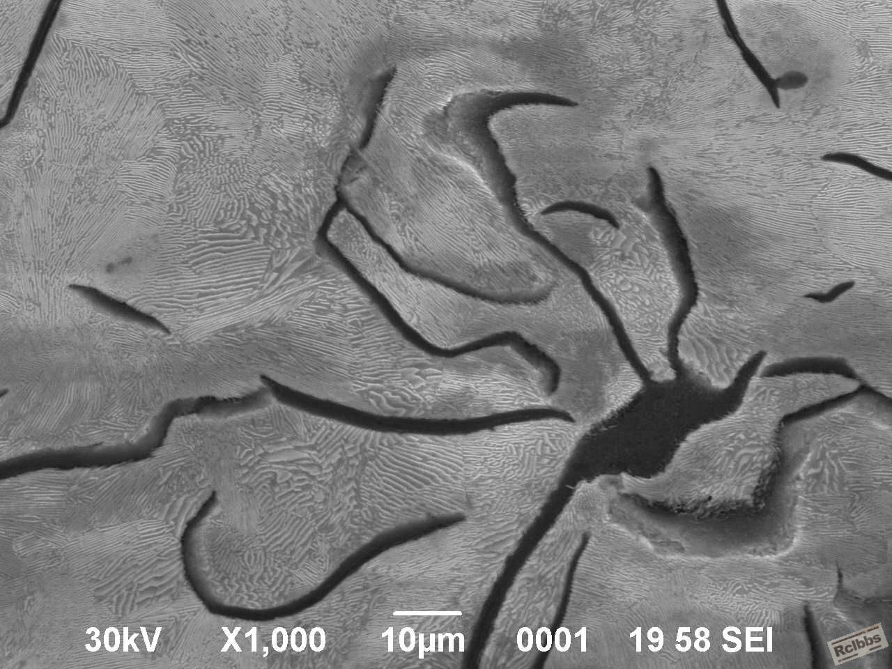

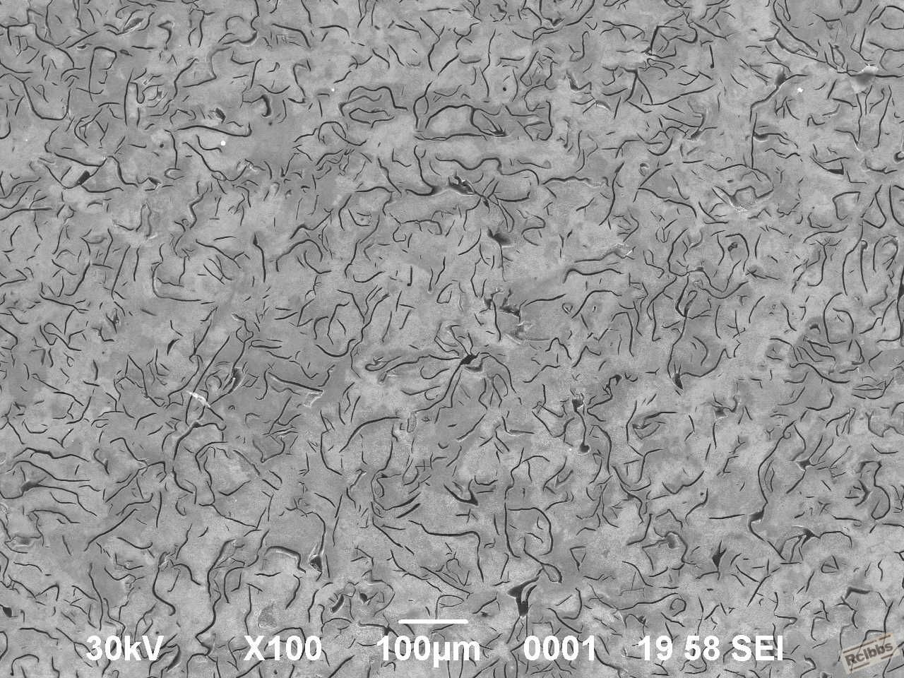

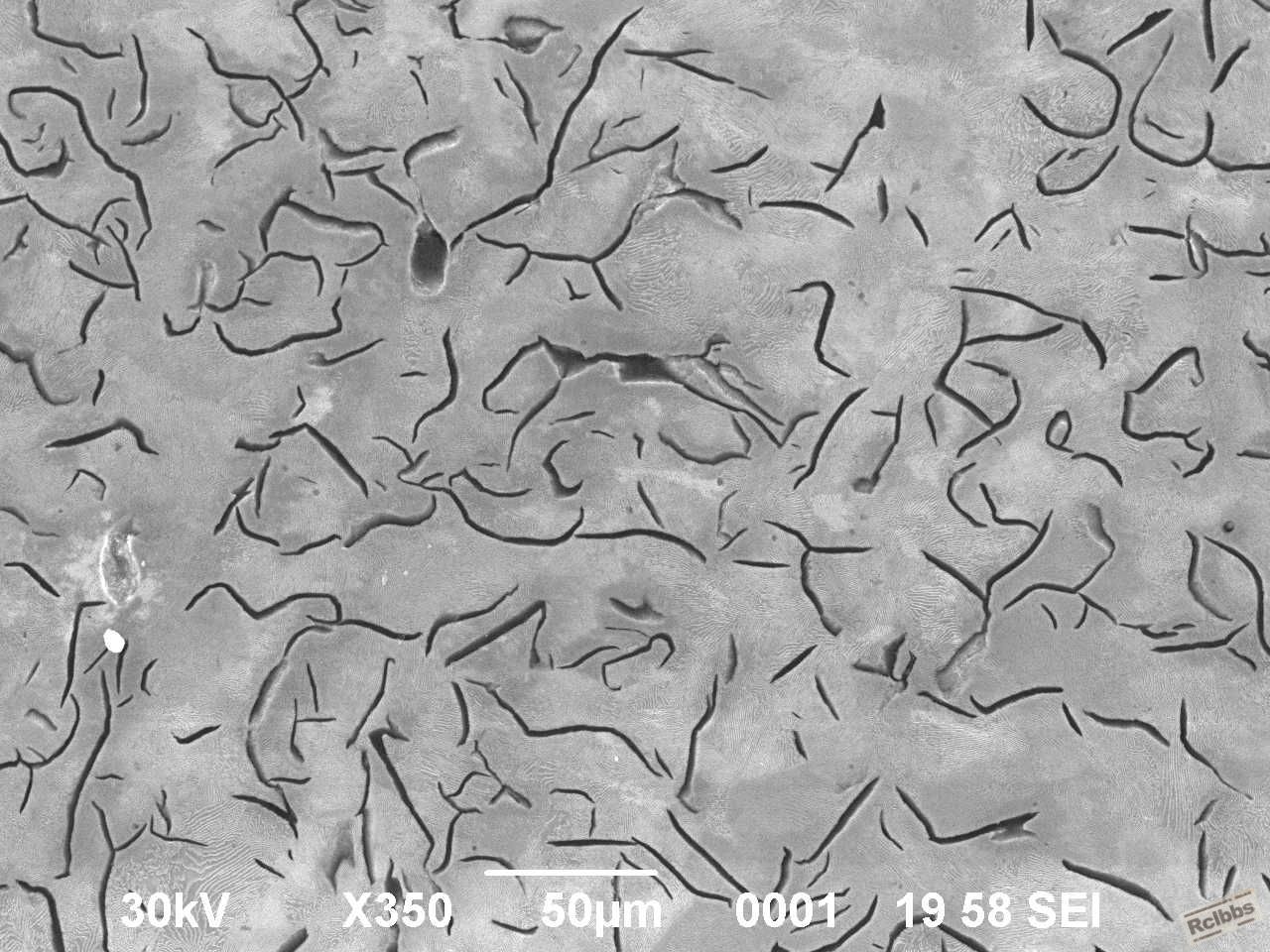

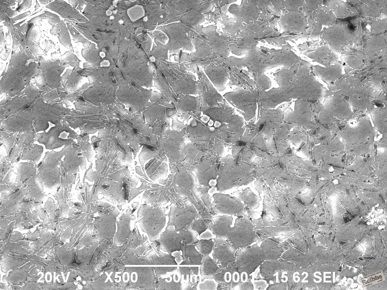

 楼主| 发表于 2011-4-18 23:57:45 | 显示全部楼层
灰铸铁,硝酸酒精腐蚀过。
轴承钢,硝酸酒精
压铸铝硅合金
参与人数 1热处理币 +8 贡献值 +8 收起 理由
gtn1314 + 8 + 8 感谢上传!
 楼主| 发表于 2011-4-18 23:59:52 | 显示全部楼层
特别是那个灰铸铁,2000倍的时候,层片珠光体清晰可见啊,用SEM自带的测量软件就可以测出层片珠光体的厚度哦。。。
