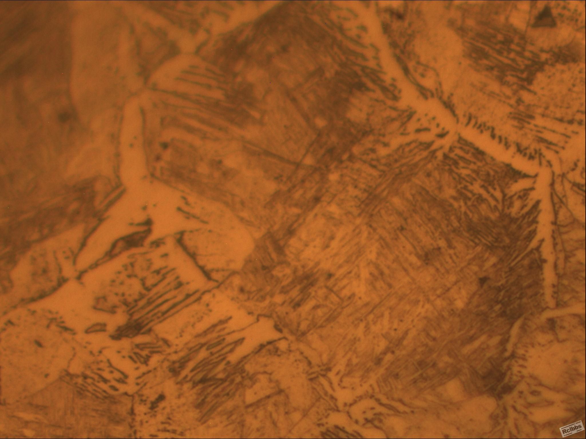

实验课做了一个实验 :20钢在不同温度下淬火的组织和性能分析
淬火温度有830°
880°
930°
1030°
1080°
得到了不同组织    请大家帮我分析一下  组织和性能~!!谢谢~~  对了  保温时间都是15分钟。
发表于 2011-4-16 13:03:43 | 显示全部楼层
第一张 白色部分为铁素体
其余几张是马氏体

1.第一张照片,白色为铁素体,其余为板条马氏体,因为830℃对于20钢来说还没有达到完全奥氏体化温度,因此钢中的铁素体未完全融化。造成这样的组织。

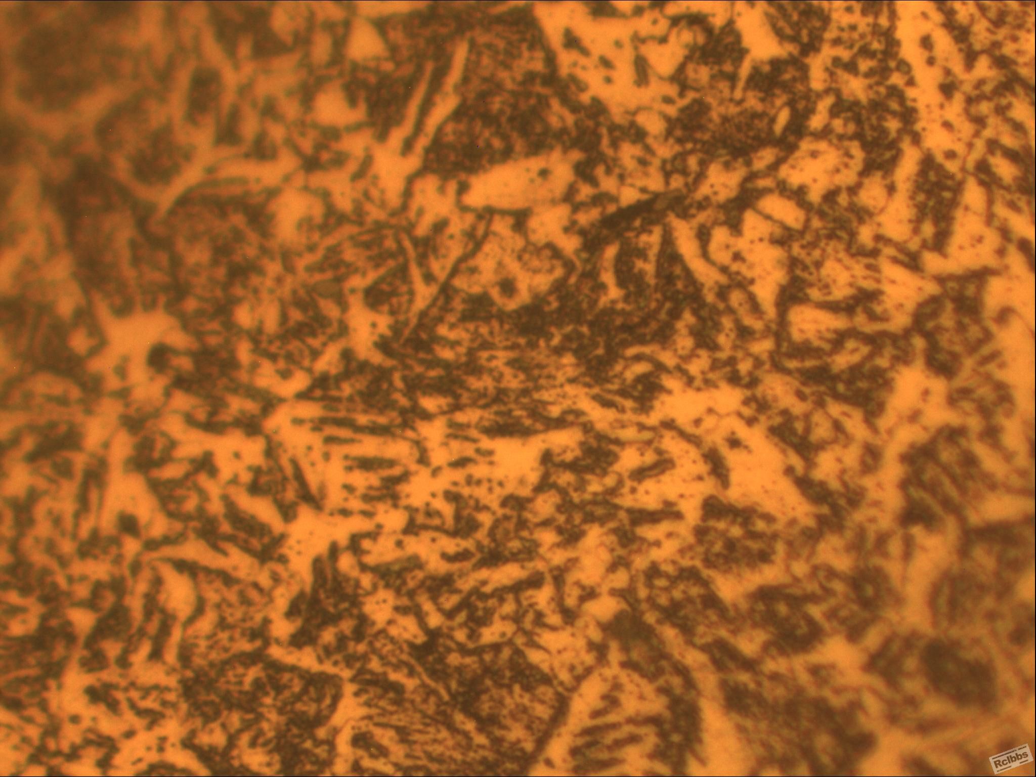

2.第二张照片仍有少量铁素体,但大部分为马氏体。

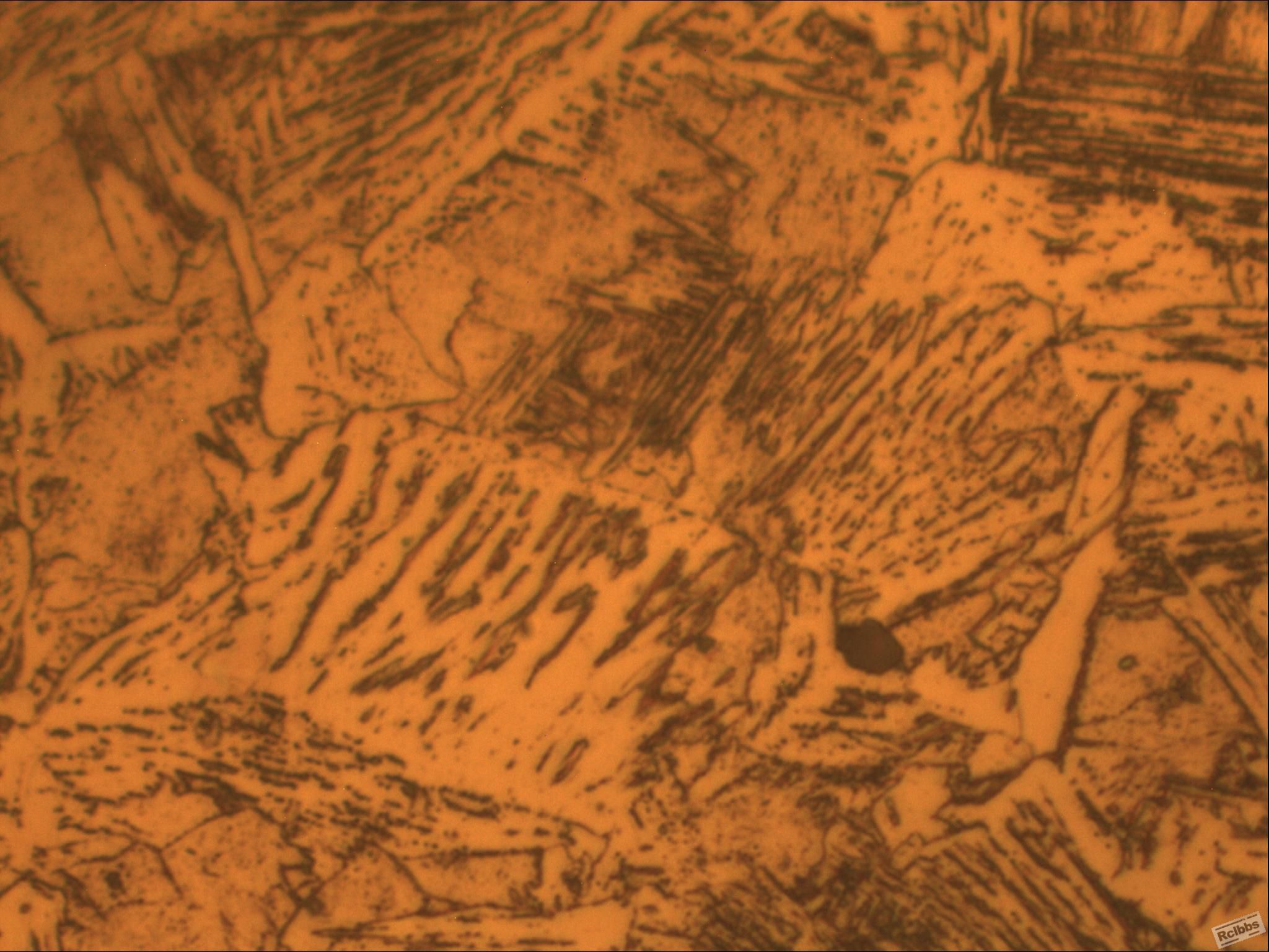

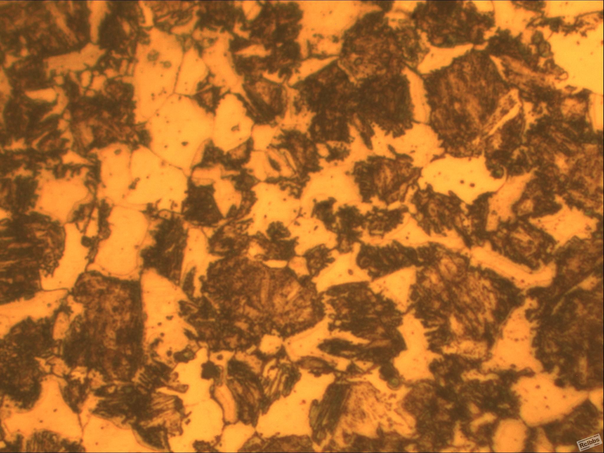

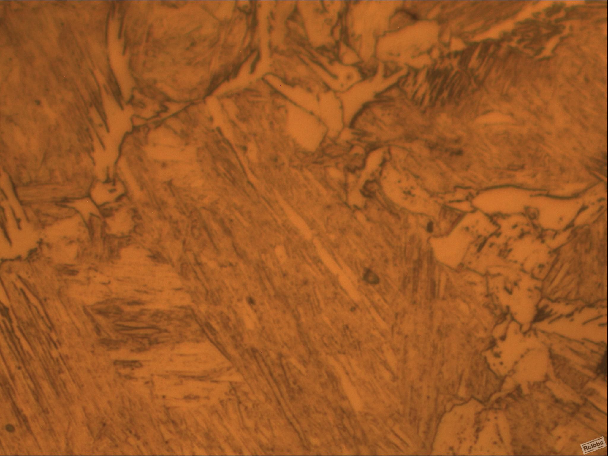

剩余3张,魏氏组织的严重随着温度的升高而升高,但是剩下的组织我个人还看得不太明白。如果是淬火的话,应该是马氏体。

楼主后三种出魏氏体了 可要不得。金相最好的是第二张, 第一张淬火温度偏低了!!

应该还要标明淬火介质,试样厚度,观察取样的位置。因为20钢
    淬透性差,如果观察位置不是表面,其组织很可能就不是全部的马氏体。
发表于 2011-6-21 11:30:17 | 显示全部楼层
第一张属两相区加热,有大面积未溶铁素体存在,其余为板条M。第二张加热温度正常,但是看起来像回火组织。。。是吗?后三张是魏氏组织加板条M,随着加热温度增高,奥氏体晶粒长大板条M群相应粗大
