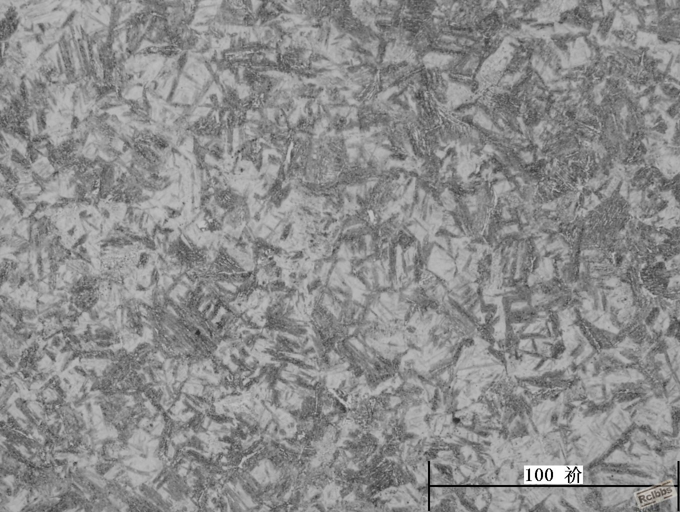

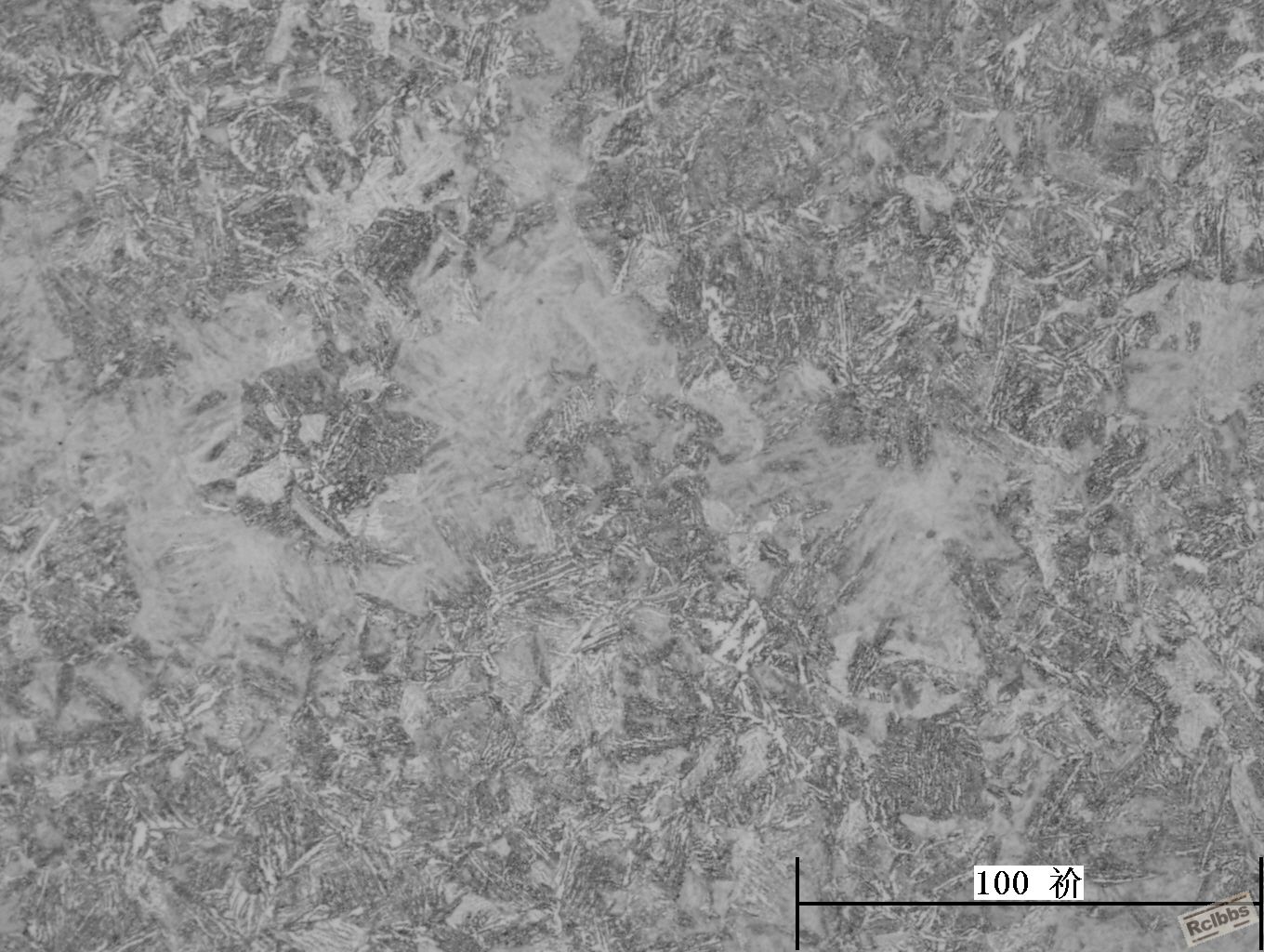

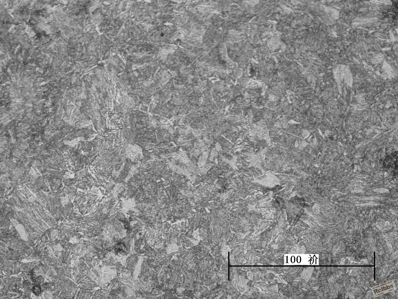

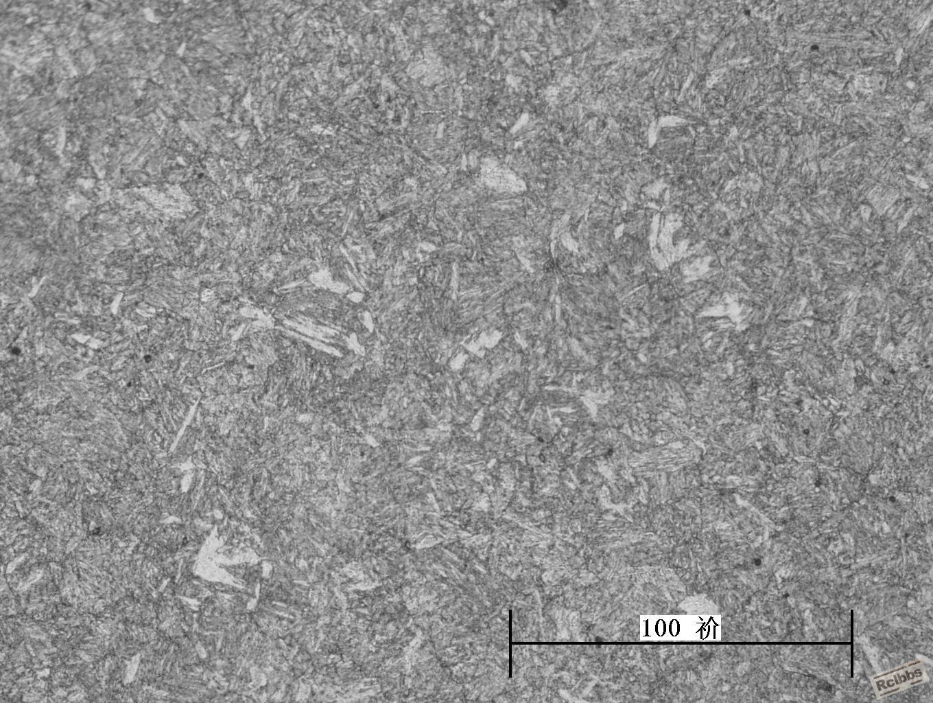

直径36mm的42CrMo轴采用15#油淬火,淬火温度850度
淬火及回火后组织有点怪异,请大侠帮忙分析下
图中淬火后除了马氏体和贝氏体外还有别的组织吗?
回火后除了回火索氏体和贝氏体外,一些白色的小块状东西是什么?应该不是铁素体吧?心部的这种比表面的多些
发表于 2011-4-18 10:26:09 | 显示全部楼层
小白点是微溶铁素体

发表于 2011-4-25 09:08:26 | 显示全部楼层
铁素体,温度低了,要不冷慢了。

发表于 2011-4-25 16:35:53 | 显示全部楼层
从最后一张照片看冷慢了.
发表于 2011-4-25 18:23:43 | 显示全部楼层
前2个图是淬火未回火的组织,1图个是表层,2图是心部。后两图片是淬火回火后的组织,表层和心部。工艺和组织的对应没什么问题。
前两图白色的部分是马氏体,第3图中小块极少量的白色部分是铁素体,是表层的;第4图为淬火后混合组织回火后的结果,靠零件次表层的。
没什么了不得的问题,还可以把装炉量适当减少,利于零件透烧和组织、硬度均匀一点。

对于白色的那块,大家都认为是铁素体吗?
我感觉面积比较大的可能是铁素体,但是面积比较小的可能是粒状贝氏体
签到天数: 108 天
发表于 2011-4-26 18:48:03 | 显示全部楼层
白色块状是未溶的铁素体,一般是加热不足形成的。
签到天数: 7 天
 楼主| 发表于 2011-4-27 18:13:38 | 显示全部楼层
难道是保温时间不够?我保温了50分钟,按理来说应该足够了
发表于 2011-4-27 20:53:08 | 显示全部楼层
冷却速度慢
