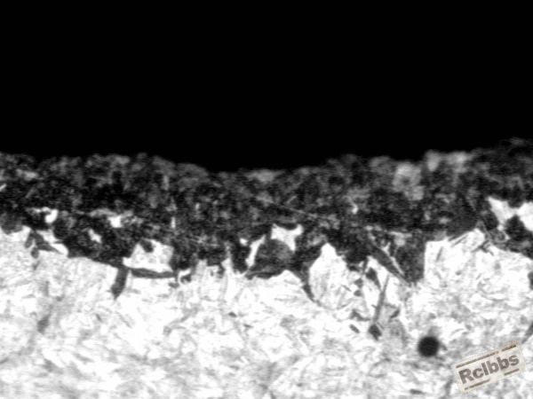

上传一张低C钢渗碳淬火的非马图片。
 楼主| 发表于 2011-4-20 17:31:39 | 显示全部楼层
谢谢各位老师,请问一下5楼上传的图片中是属于非马的黑带形状吗,在汽车齿轮中是否合格呢
发表于 2011-4-20 18:36:25 | 显示全部楼层
我也上传一张一般非马要求不超过0。02mm
发表于 2011-4-21 16:09:47 | 显示全部楼层
QC/T 262-1999标准里对非马组织有明确定义:表面最深不得超出0.02mm
