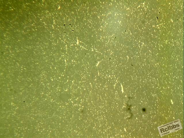

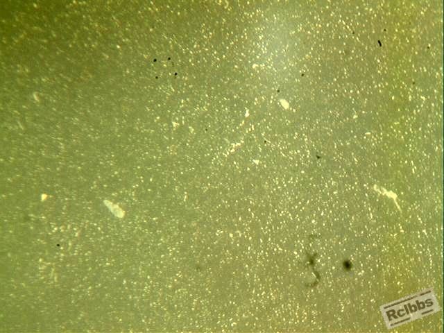

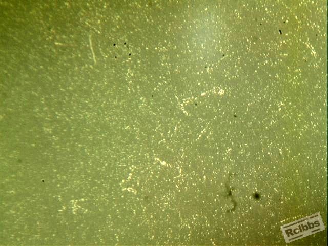

材料:GCr 15,工艺不详
这个组织是否正常,我们很少用这种材料没经验。
发表于 2011-4-21 22:44:13 | 显示全部楼层
图片看个人意见,组织不是正常的,1是碳化物比较多,感觉温度偏低点,或者保温时间不足;2是感觉材料锻造和退火工艺不当引起缺陷。要是按JB/T1255-2001标准来评论的话,碳化物网状达到三级的属于不合格品,因为出现这样组织容易使产品产生开裂缺陷
gtn1314 + 5 感谢支持!
签到天数: 122 天
发表于 2011-4-21 23:39:43 | 显示全部楼层
从图片的情况看:
1.按照第四级别图判定,大于2.5级别的不合格.判定图片的级别为网状碳化物3级.
2.同时存在碳化物液淅的现象
另外,阁下使用的显微镜,物镜的镜头需要清擦一下了.
gtn1314 + 5 感谢支持!
签到天数: 930 天
发表于 2011-4-22 12:04:48 | 显示全部楼层
我认为碳化物网状只能评2.5级,未见Y形三叉碳化物。
签到天数: 6 天
发表于 2011-9-6 13:59:19 | 显示全部楼层
这个是用颗粒度的数目来划分的呢,还是看是否连成了线,连成了网来看的,
有没有仪器直接出结果的,否则人为因素太大了些。
发表于 2011-9-6 15:04:19 | 显示全部楼层
先轻腐蚀一下,看看马氏体组织。
