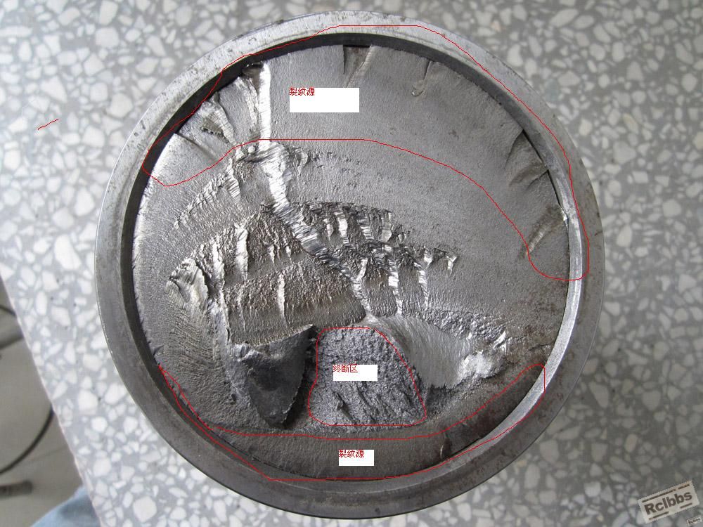

楼主: qinqiang268
[讨论] 断轴断口照片——找裂源
 火.. [复制链接]
发表于 2011-5-5 08:26:46 | 显示全部楼层
的确,是多源疲劳。但并非材料缺口敏感性大,这应该是一个低碳钢的断口,属于高频低周疲劳;最后的撕裂区(瞬断区)晶粒粗大,表明热处理也有些问题。
gtn1314 + 5 感谢参与!
签到天数: 23 天
发表于 2011-5-5 09:25:58 | 显示全部楼层
回复 1# qinqiang268
    多源疲劳,
gtn1314 + 5 感谢参与!

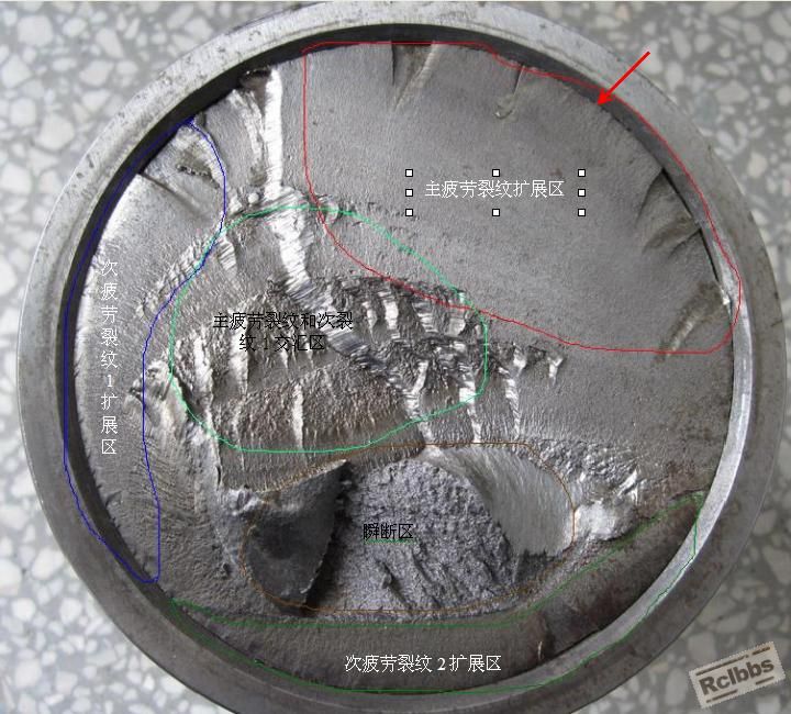

发表于 2011-5-5 13:06:15 | 显示全部楼层
回复 1# qinqiang268
闲来无事,看到这个比较典型的断口,发表下自己看法:
我把它大体上分为五个区域,3个疲劳扩展区+主疲劳裂纹和次裂纹1交汇区+瞬断区。见图所示,编辑时突然死掉了,抓了个屏凑活看
右上区域应该为主疲劳裂纹扩展区,裂纹源可以顺着疲劳贝纹线方向寻找,大概在红色箭头所示位置(就像前面某位说的1点钟方向)
次裂纹1裂纹源处许多小台阶说明存在应力集中,主裂纹的某些大台阶好像是断后磕碰所致,这个还得楼主自己观察,不发表看法。
总之应该为多源疲劳断口。
gtn1314 + 5 总结得不错!
发表于 2011-5-5 21:05:12 | 显示全部楼层
回复  qinqiang268
我把它大体上分为五个区域, ...
canman 发表于 2011-5-5 13:06
    楼上说的差不多了,赞成。
  从工况上看,该轴属于旋转弯曲,具有多点疲劳裂纹源;另外结构上存在一定的应力集中。
发表于 2011-5-6 12:44:59 | 显示全部楼层
最光滑的地方就是断裂源喽

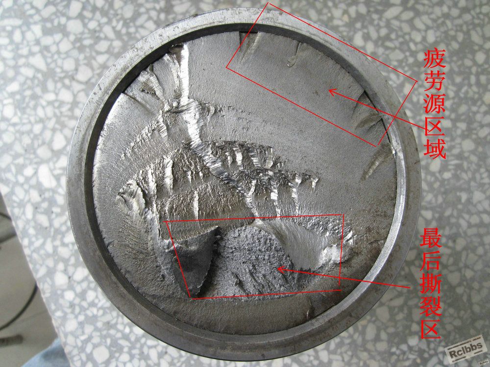

发表于 2011-5-14 15:43:03 | 显示全部楼层
楼主给出的图片像是逆时针旋转时断裂的,左下角那块灰黑的是什么呀?
