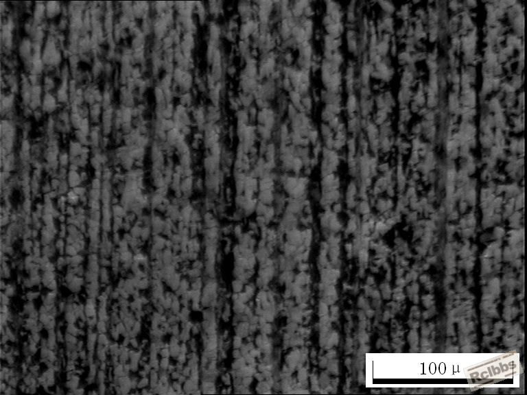

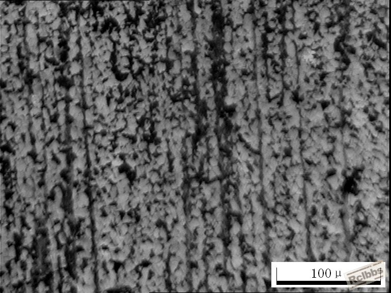

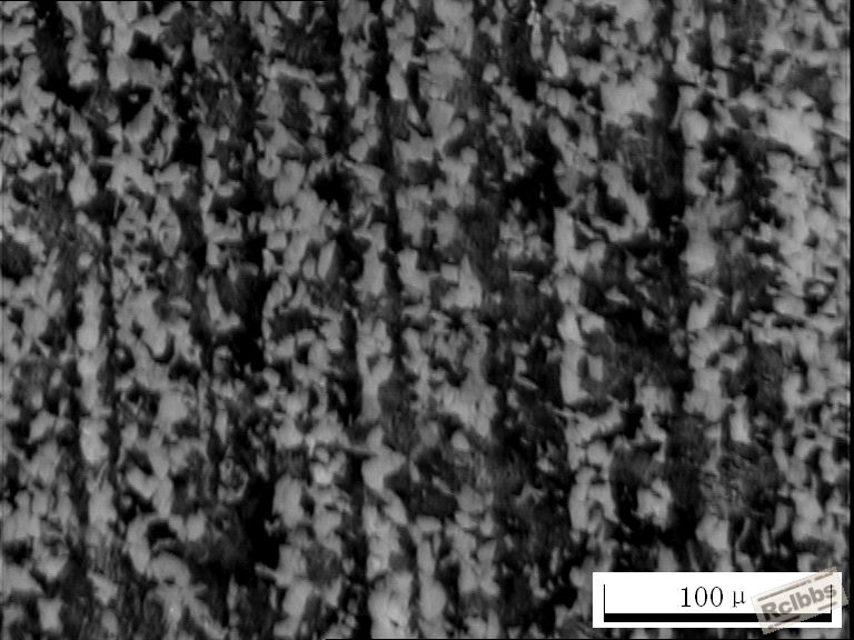

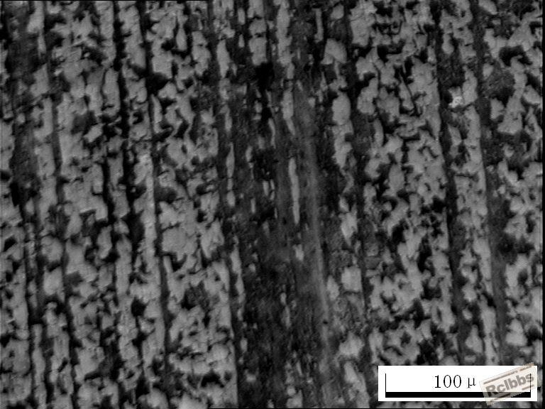

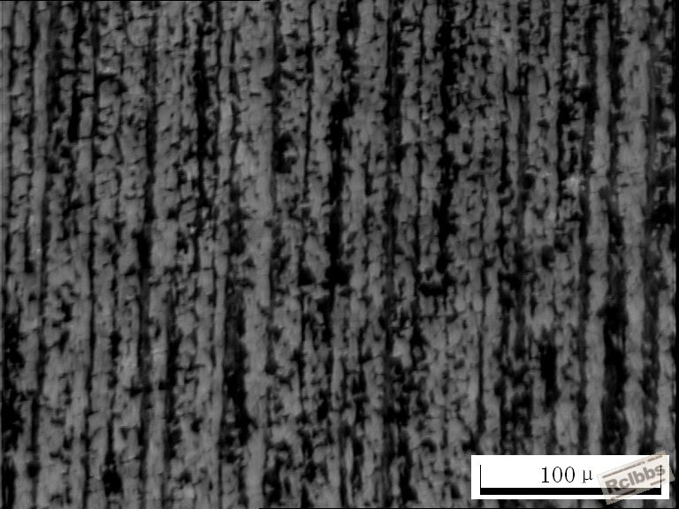

[求助] 请大家看看本图片的带状怎么评级???
发表于 2011-4-21 13:35:55 | 显示全部楼层 |阅读模式
原材料金相。
发表于 2011-4-21 22:27:30 | 显示全部楼层
可以根据相关标准评级
 楼主| 发表于 2011-4-22 07:50:16 | 显示全部楼层
回复 2# 紫琅人
    就是感觉不好评,评不准来的。
发表于 2011-4-22 08:16:47 | 显示全部楼层
GB/T13299评级啊.B系列.感觉还是挺严重的.
签到天数: 103 天
发表于 2011-4-22 12:01:54 | 显示全部楼层
首先要知道材料含C量多少,有没有经过正火处理??才能进行评级。
签到天数: 129 天
发表于 2011-4-22 12:31:44 | 显示全部楼层
应该在四级以上吧
 楼主| 发表于 2011-4-22 12:40:21 | 显示全部楼层
回复 5# zhouxb
    这是钢材原材料,不正火的。C在0.2左右。怎么看都不好评。
 楼主| 发表于 2011-4-22 12:41:56 | 显示全部楼层
回复 6# 天涯浪子
    四级不是应该有变形晶粒吗?我看又看不出来。老火得很
发表于 2011-4-22 12:44:46 | 显示全部楼层
不知晶粒有没有变形,照片有点模糊,至少评3.5级
