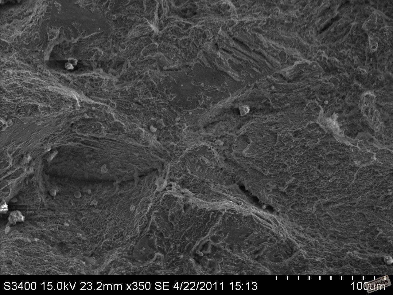

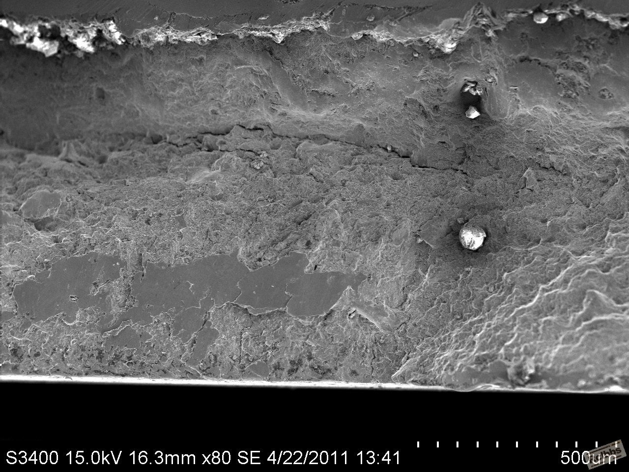

中间裂纹是怎么产生的呢?

回复 1# hehewangrui
    第一个照片里的空隙是怎么产生的呢?  是不是晶界啊 ?
发表于 2011-4-23 16:46:04 | 显示全部楼层
不像晶界,晶界没这么长,况且你这个还不是沿晶断裂。怎么产生要结合你零件的材料、处理方式、工作状况进行推测。

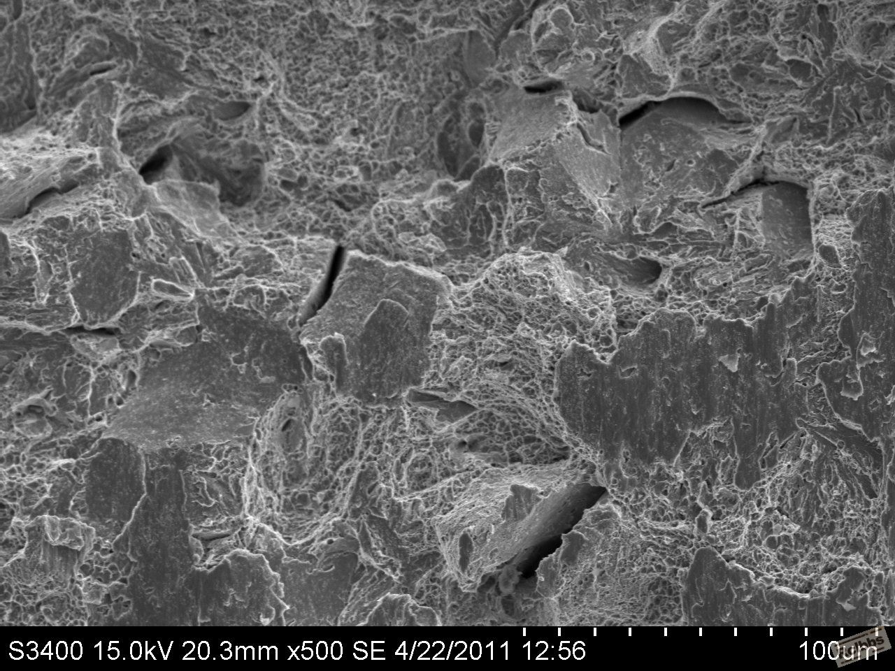

签到天数: 35 天
 楼主| 发表于 2011-4-24 22:00:00 | 显示全部楼层
这个应该是韧窝断裂,但是有空隙 不知道那个空隙是什么原因造成的,请大家帮忙分析一下
发表于 2011-4-25 17:30:30 | 显示全部楼层
回复 6# hehewangrui
这个空隙很可疑,一般正常韧窝断裂是没有这个的。如果是铸造铝合金,很可能就是氧化膜割裂基体形成的小微裂纹。
而且这个断口看着也不全是韧窝,有几个石头一样的区域,要放大看到底是什么断裂的。
发表于 2011-4-25 21:01:01 | 显示全部楼层
上面那张主裂纹带有二次裂纹,呈沿晶扩展.下面空隙怀疑是氢导致,建议进一步做能谱分析.
签到天数: 35 天
 楼主| 发表于 2011-4-26 22:25:44 | 显示全部楼层
回复 7# gtn1314
    是呀 一般韧窝断裂是没有这样的现象的,不仅有空隙 ,而且还有好多平台,感觉是韧窝里还有沿晶断裂的意思
签到天数: 35 天
 楼主| 发表于 2011-4-26 22:44:44 | 显示全部楼层
我检测了一下 淬火回火后 抛光未侵蚀是没有空隙的
发表于 2011-4-27 07:56:53 | 显示全部楼层
是否有可能是原料或前几道工序里有过热后造成这种奇怪的断口的?

签到天数: 23 天
发表于 2011-4-27 11:24:04 | 显示全部楼层
你传的3张图片都是一个零件吗?应力状态一样吗?
发表于 2011-4-28 13:07:31 | 显示全部楼层
似乎是热轧或者锻造时的折叠纹。
签到天数: 35 天
 楼主| 发表于 2011-4-28 16:21:17 | 显示全部楼层
回复 11# gtn1314
    我能肯定的是这个材料肯定是过热了,但是过热的话怎么能形成这样的空隙和这样的断口呢
我分析了一下啊,这个材料的裂纹源都是沿晶断裂和穿晶断裂,在应力下裂纹扩展,扩展到一定程度,本身的抗拉强度小于拉应力,就被撕裂了,形成了韧窝状的断口,就是上面那个带平台的断口。
