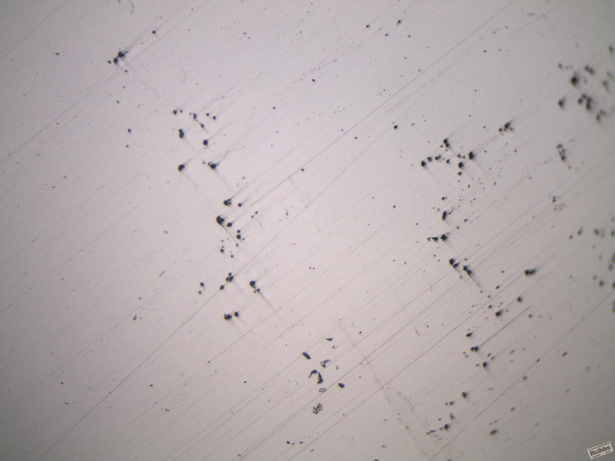

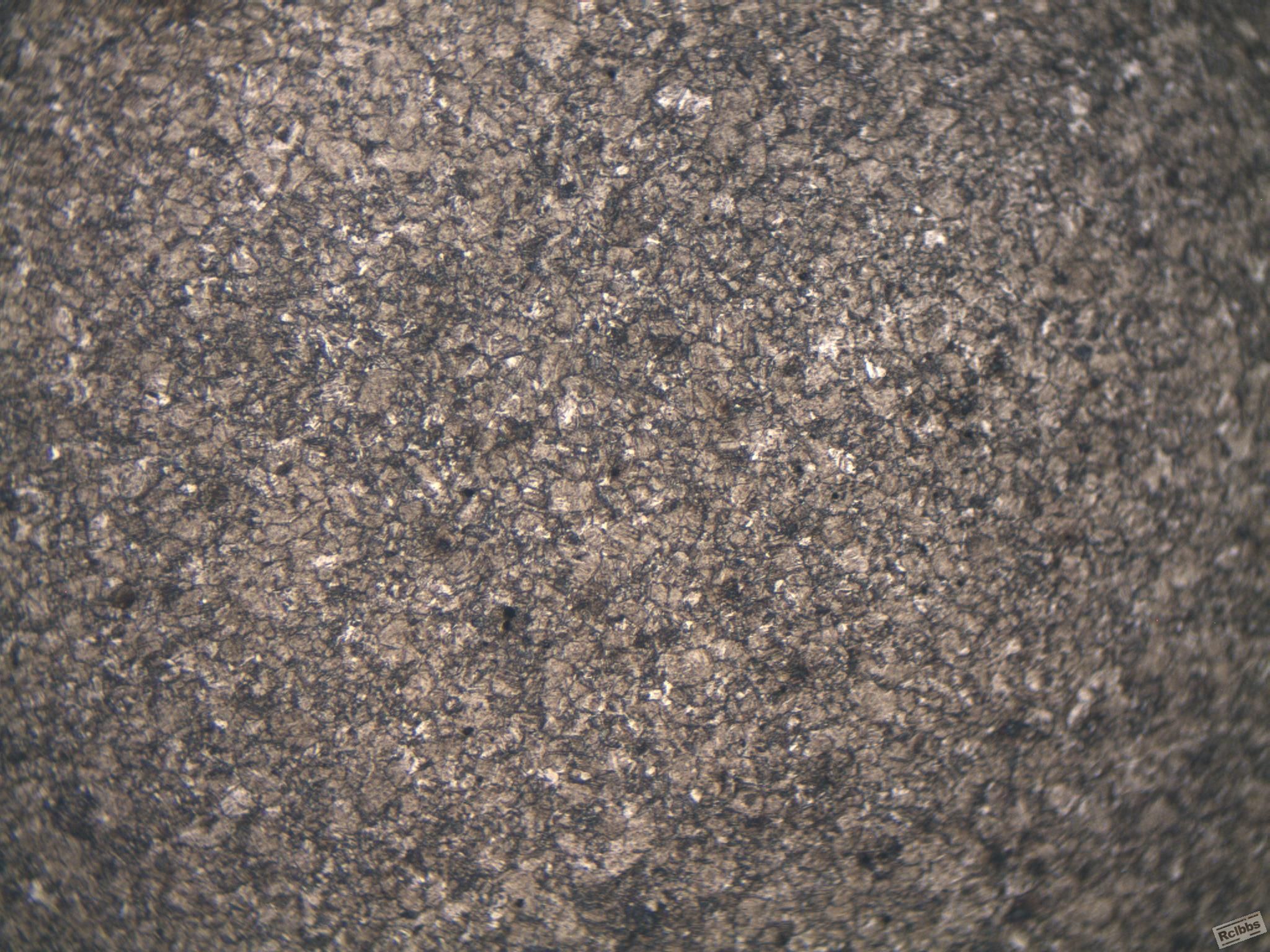

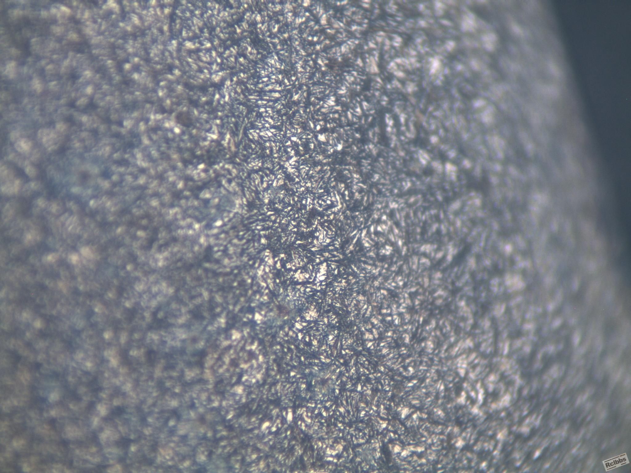

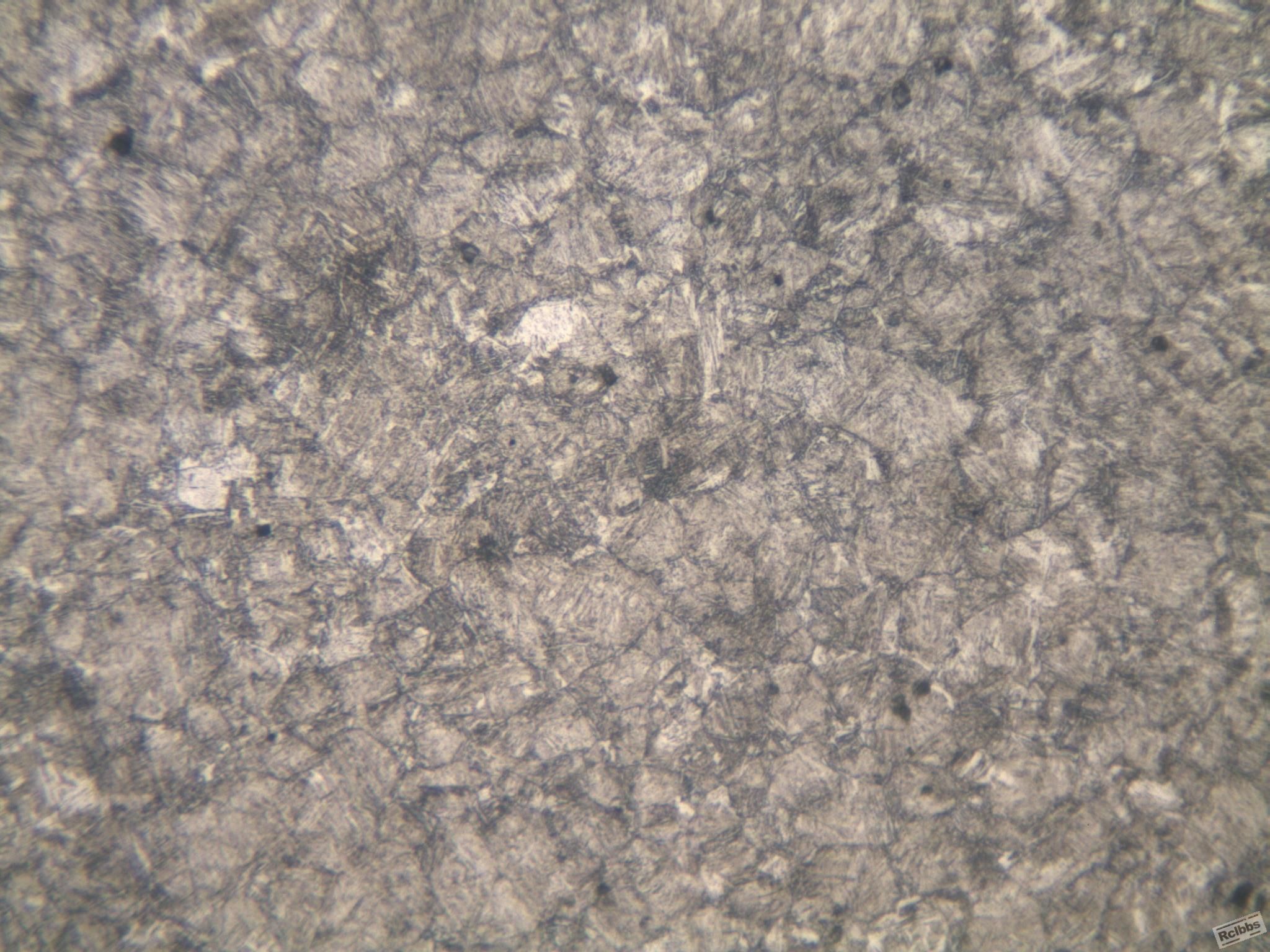

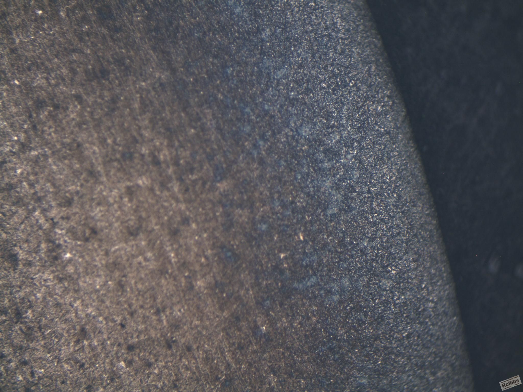

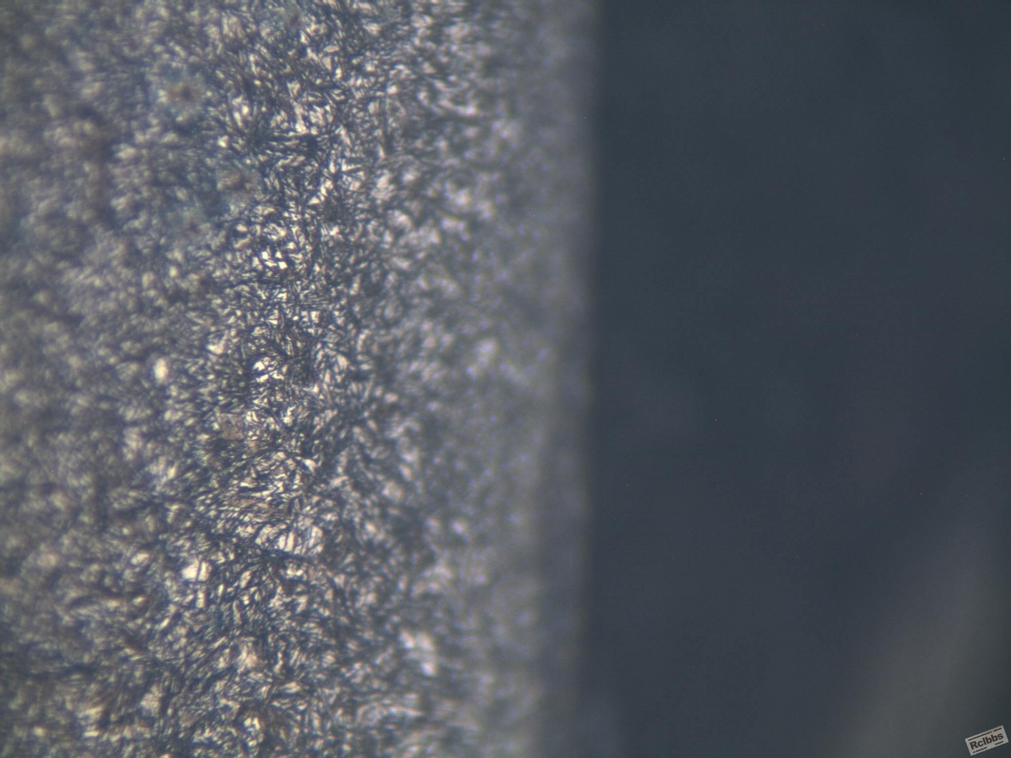

两年前,外协提供直径为Φ12的轴,当时因装配过程中易断,将库存200件全部已报废,现仅存一件,学做了些金相图片,材料未分析,听说是轴承钢,但看了不太像,腐蚀后打硬度表层下0.3mm处硬度为670HV1,心部硬度为380HV,估计是表面高频,望有专家指导!!!
400X抛光态
100X表层
100X心部
400X表层
400X心部

心部组织看起来像是存在混晶,见最后一张心部图。表层A残似乎多了些.硬度也不高

个人也认为是表面中频淬火后低温回火的轴承钢。组织表面隐晶M+针状M+残A
芯部P+未溶F

表层应该是针状马氏体加残奥   心部应该是回火索氏体  不过还有马氏体板条形态存在

假设材料是20钢的话,请问:表面渗碳后高频或中频,是否可以获得如此的心部硬度和组织?有没有哪位专家做过此工艺后的金相?此组织晶粒较粗,有无可能是回火不足或未回火?

看表面的组织好象碳量没到轴承钢的量,碳化物偏少了点.由于没有成分,不好分析.

表层组织为M+残余A,心部为保留马氏体位向的回火索氏体+少量条状F

看金相照片,个人感觉是像轴承钢。样品表面经过淬火,奥化温度超过900度,已出现针状马氏体;心部组织与轴承钢锻造组织类似,HV380的维氏硬度,也与通常的轴承钢锻造组织洛氏硬度相近(HRC40-43)。如果当初将工件进行一次球化退火再表面处理,情况会好得多。
