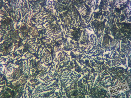

材料是42CrMo,经过820℃淬火,600℃高温回火,硬度250HV左右。零件很大,可能冷却不是很好,大家看一下究竟是什么组织?

应该不是调质处理的

大量未溶铁素体,硬度能达到250HV 吗,有点怀凝

不赞同是未溶铁素体,未溶铁素体应是块状的!但大型件这样的组织是没法避免的!

这是贝氏体。
是淬火冷却速度慢,造成的。
另外回火不充分。没有回火索氏体。(若未淬透,但回火充分,则会形成具有贝氏体位相的回火索氏体)

正常组织,回火索氏体和少量贝氏体,白色是析出的铁素体多一些,大件就只能样了。

回火索氏体 加铁素体。另外有托氏体和贝氏体混合,量比较小。应该是调制后的。另外铁素体不是未溶铁素体。个人意见。

不知道你在哪个位置取的样,大零件是会产生这样的组织.

42CrMo淬火加热820℃,温度设置低了,这种组织更像材料存在原始魏氏组织未彻底消除,再加上淬火冷却不到位形成的w+B混合组织。

组织没错,硬度也没错,本来如此,已经不错了没什么异常。820淬火,应该还是淬的水基介质。对照图片看,放大倍数应该达到800倍了吧!淬火效果还算不错,实际600度回火后的硬度应该就是这样的!有什么可怀疑的呢?

我看金相觉得没看见回火索氏体,所以不认为这个调质合格

    在零件接近外表4mm的层中取得

表面4毫米就这样就不正常了,820度淬水剂温度差不多,淬油就太低了,冷速太慢。

淬火冷却太慢了
