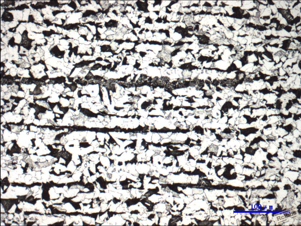

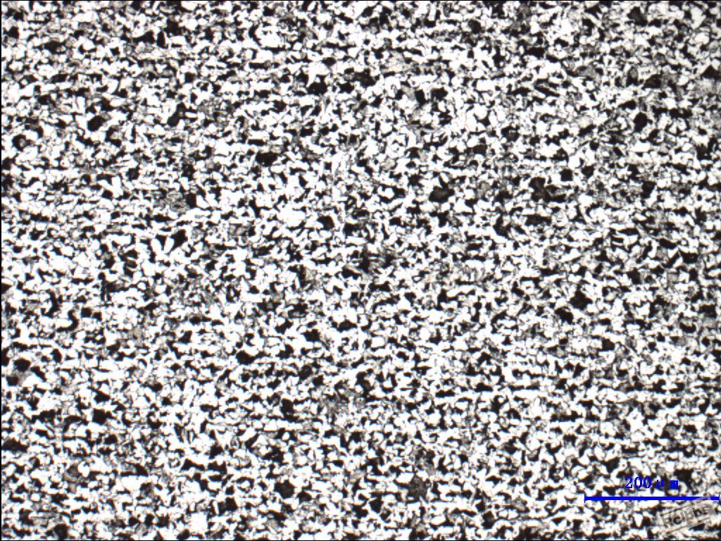

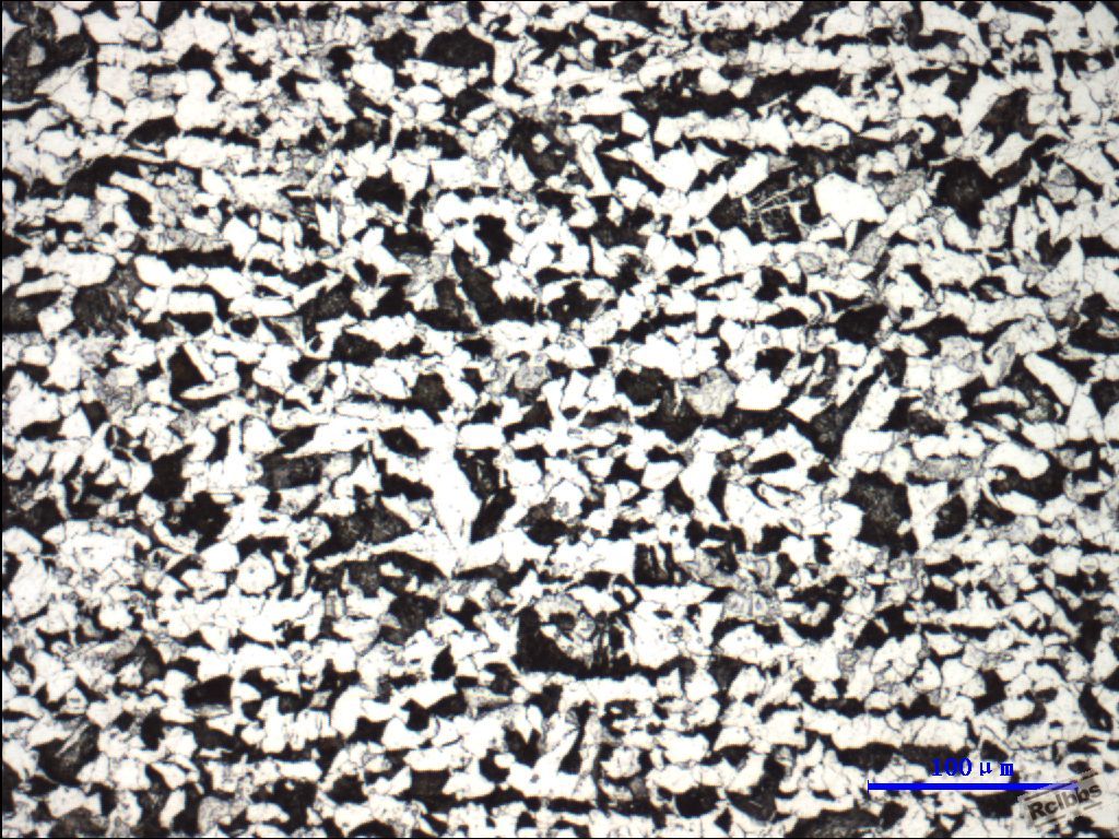

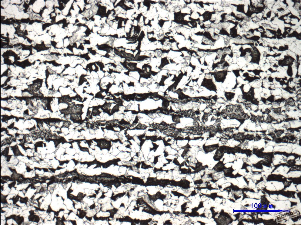

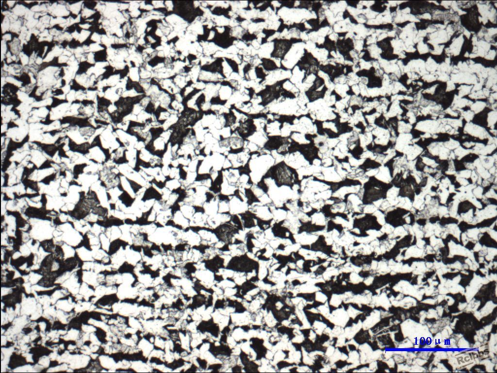

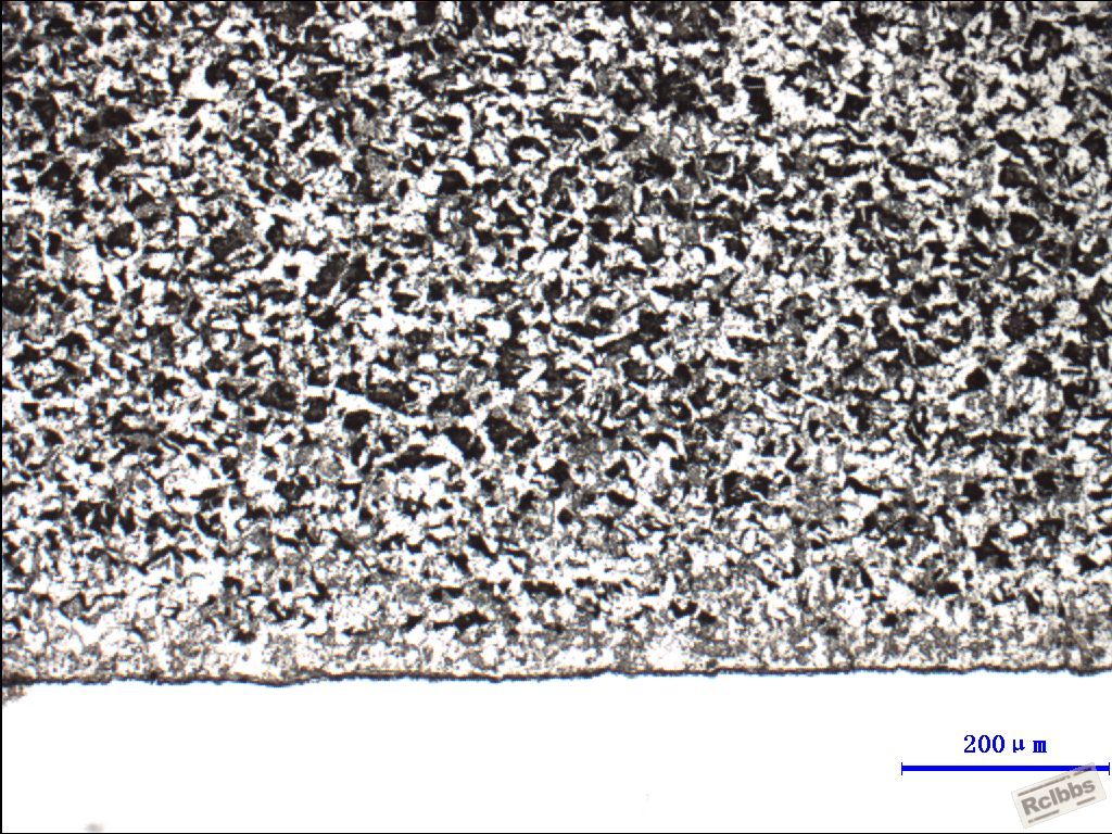

Q345R经过热处理了吗?大家都能看到什么组织?
 楼主| 发表于 2011-4-24 15:04:29 | 显示全部楼层
主要表现为冲击不合格。
发表于 2011-4-24 15:39:28 | 显示全部楼层
正火组织:铁素体+珠光体
发表于 2011-4-24 15:41:09 | 显示全部楼层
请问你做的冲击是纵向还是横向的?
该材料存在带状偏析,这应该是冲击不合格的原因!
签到天数: 36 天
发表于 2011-4-24 16:00:33 | 显示全部楼层
材料原因,合格不了
签到天数: 11 天
发表于 2011-4-24 16:50:46 | 显示全部楼层
铁素体+珠光体
发表于 2011-4-24 19:02:39 | 显示全部楼层
铁素体+珠光体,带状组织
发表于 2011-4-24 21:31:19 | 显示全部楼层
铁素体加珠光体,应该是正火后组织,冲击不合格的原因可能是取样的方向选择有问题,这类材料冲击值应该比较大。但看金相没有经过调质处理。
签到天数: 30 天
发表于 2011-4-25 11:41:52 | 显示全部楼层
是正火组织,铁素体+珠光体
发表于 2011-4-25 21:07:26 | 显示全部楼层
我们经常用这样的材料,一般冲击值在120j左右,最后两张带状比较重一点,估计是厚板材,建议正火后使用.
发表于 2011-4-26 14:29:36 | 显示全部楼层
应该是轧态组织,晶粒较粗大,建议正火
发表于 2011-4-27 09:27:08 | 显示全部楼层
同意11楼意见
发表于 2011-4-27 10:32:15 | 显示全部楼层
存在带状组织,建议进行下正火或者退火
签到天数: 1556 天
发表于 2011-4-27 14:33:22 | 显示全部楼层
晶粒粗大,且存在带状偏析,最好进行正火
签到天数: 13 天
发表于 2011-4-28 08:01:06 | 显示全部楼层
P+F成分带状偏析
发表于 2011-4-28 16:27:39 | 显示全部楼层
